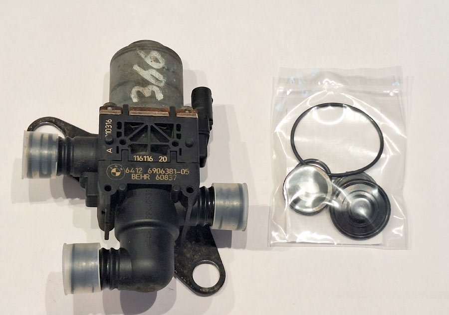

tak včera byl Snejk tak hodnej a vyměnil mi ventil u webasta...topení nebylo ani ucpaný...jen ventil totálně neprůchozí...takže už nemrznu, dneska cestou do práce sem si musel sundat vaťák :lol:
btw ventil mi bratr nechal za super cenu 3600,-
na ten starý sem objednal sadu nových těsnění a zkusim to opravit

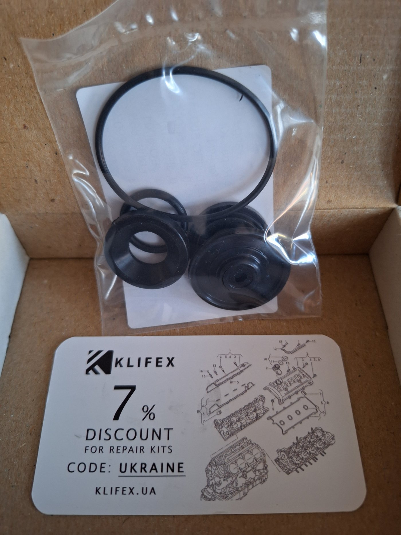

Dneska přišla sada gumiček na opravu starého ventilu...uvidíme jestli se zadaří...
Objednáno přes Ebay z Ukrajiny...termín dodání psali někdy leden/únor, nespěchal jsem, ale po necelých 14dnech už je to doma

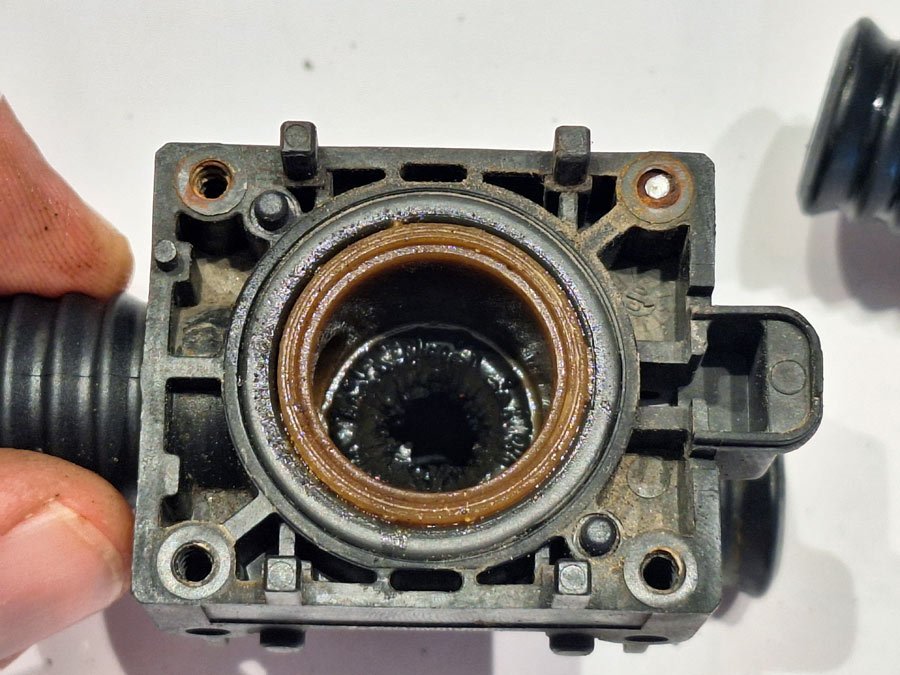

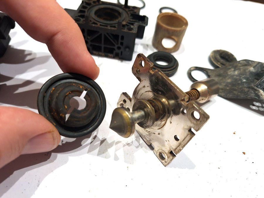

Trochu mi to trvalo, ale po vánocích jsem se dostal k tomu, abych to rozebral...no spíš první část :)
zddan01 : vyrobce je BEHR :)

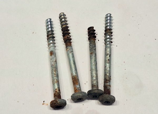

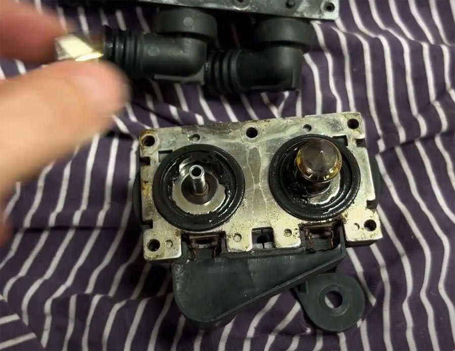

Lehký problém nastal hned při povolování šroubků...jeden nevydržel a při povolování zůstal konec ve spodní část ventilu...takže budu muset vymyslet jak ho dostat ven a zkusit sehnat novy šroubky v OBI...nebo jeslti máte někdo nápad TX20tka a délka tak 5cm ? křížák by asi nevadil
Pak jsem se zasekl v části, kde Gerchan ve svym videu říká : TOHLE JEDNODUŠE SUNDÁM :D
tak tady je to zvláštním způsobem snad sletovaný...ale kuwa nejde to rozdělat ta tyčka

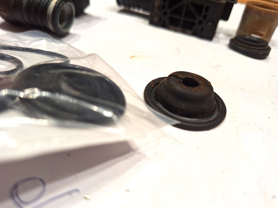

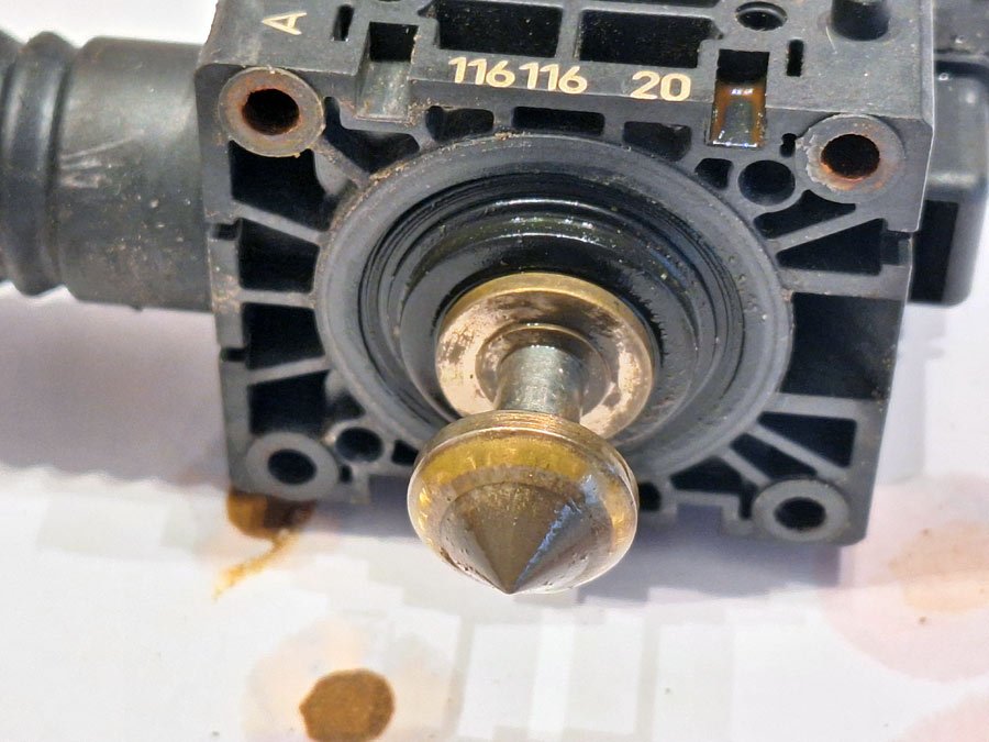

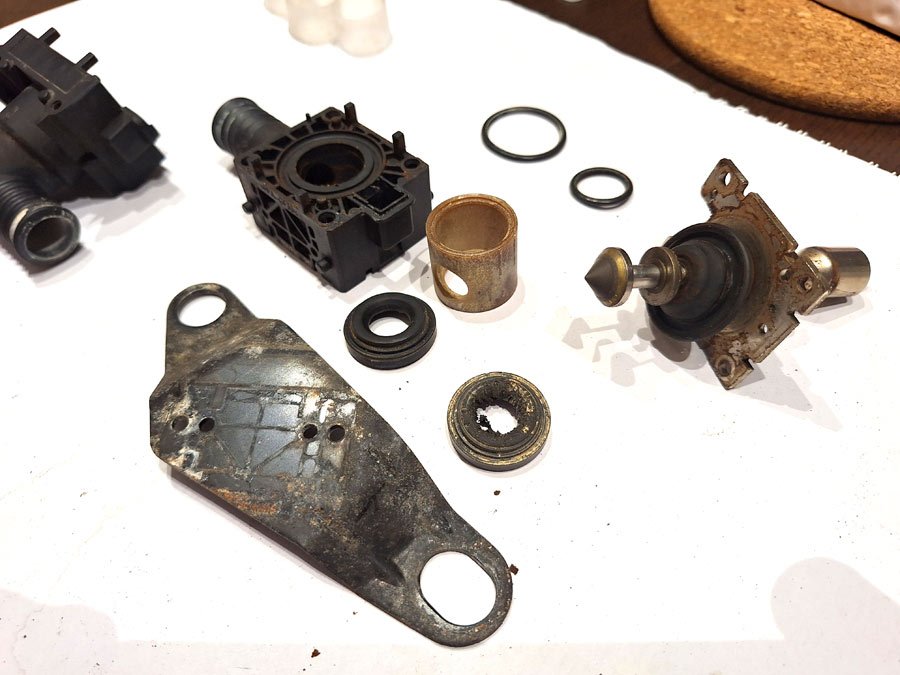

Dneska sem si psal s prodejcem toho těsnění, že mi to nějak nesedí, že mi tam poslal jedno vetší...a to co bych chtěl taky vyměnit, tam pro změnu tam není...a po Silvestr se mi to podařilo konečně dorozebrat a přišlo mi, že to moje těsnění ve tvaru kloboučku tam chybí...pak i Snejk mi potvrdil, že to nemá mít tvar kloboučku...ale má to být placatý :D
ještě detail kloboučku ;)
nebyl prasklej...to se podařilo, až když jsem ho sundaval přes ty špičky...což mě přivádí na myšlenku, že tam to nový těsnění asi těžko dám zpátky, pokud se mi to nepovede dorozebrat ??

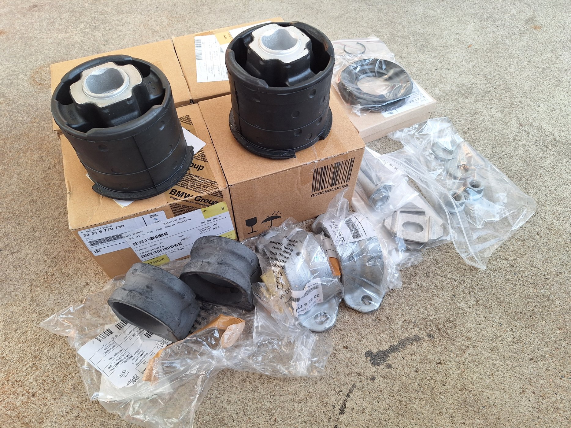

protože mi teče zadní dynamic drive...tak mám u Davida Kosinky objednán jeden pěkný...no a když už se ta nápravnice bude sundavat...tak asi rovnou vyměnim všechny možný silentbloky v nápravnici, Lko v těhlici s tím siláčem, gumový uložení DD, trochu se pověnujeme diferáku (asi lehce sákne, odstranit povrchovou korozi a možná něčim nabarvit)

tak první várka dílů z BMW připravena...druhou část (suchej DD a Hčka na přelisování siláčů) jsem přivezl dneska...a třetí část z LKQ už snad čeká v servisu Autopupik :)
