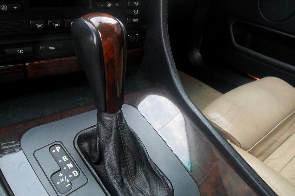

Tak sem si udělal menší radost v podobě řadičky

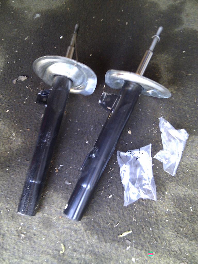

a tento týden uděláme černý bestii radost a to výměnou tlumičů. Doporučuju všem kteří také potřebujou vyměnit ať tak neprodleně učiní a do soboty navštíví auto kelly kde mají do konce týdne na tlumiče od Monroe přez 50% slevu. Tedy přední tlumič kus stojí 4500,- a teď se dá pořídit za krásných 2100,-

Pěkná řadička
. Tak teď ještě vyměnit to popraskané dřevo okolo a bude to super. A co ten individual interiér? Jak pokračuješ?

A mě je zase líto dávat 1000,- za jeden světlej tapec abych ho rozebral, vyndal si z něho světlý kryty airbagů a zbytek vyhodil. Ale určitě to mám v plánu dotáhnout do konce. Ještě je v plánu nechat zrenovovat sedačky. Už jsem v kontaktu s jednim člověkem co dělá podobné věci jako Snejk. Dřevo kolem řadičky taky neni prdel sehnat nepopraskaný

proboha jenom ne monroe, nejhorší tlumiče na E38.

Já myslím že nejen na E38, jsou to největší sračky ....JaraX píše:proboha jenom ne monroe, nejhorší tlumiče na E38.

billstein je uplně někde jinde než monroe, a nejlepší je sachs

Ale jedině řada advantage, ty super touring jsou super jen v názvu

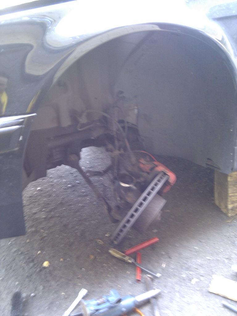

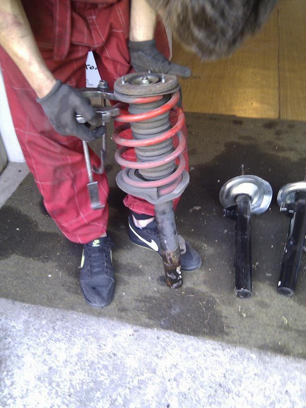

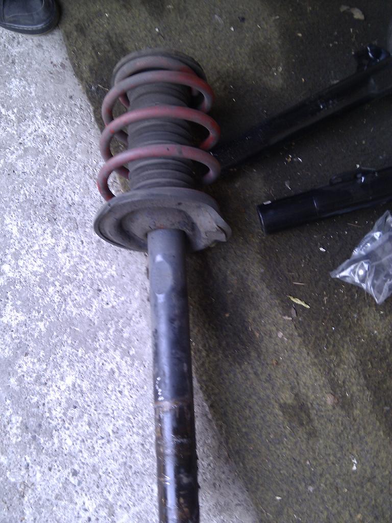

Tak dneska konečně došlo k výměně předních tlumičů. Po konstatování se Snejkem si myslim že na Monroe nic nezkazim a za tu cenu prostě super. Rozdíl teda šílenej oproti snad ještě originalnim tlumičum. Jinak v garáži už čekaj nový bačkurky 20ky kola ale ještě čekám na gumy takže se zatim nechte překvapit
Re: P3RF3KT a jeho BMW
Můžeš to trošku rozepsat? Jaký je ten rozdíl? Jestli to bylo měkké a teď je to tvrdé a sportovnější, nebo to bylo tvrdé a teď je to měkčí a pohodlnější? Nebo to už se to hodně houpalo a teď je to akorát? Nebo coP3RF3KT píše:Rozdíl teda šílenej
No ja je měl uplně mrtvý takže sem cejtil každou nerovnoust na silnici a do zataček prez diry to uskakovalo. Takže ted je to krásně měkký a s kombinaci mejch sportovnich pružin to i vcelku sedí do zataček. A hlavně necejtim každy lejno na selnici. Jinak ještě mě čeká zadek ale ten nemam tak ko jako byl předek..
