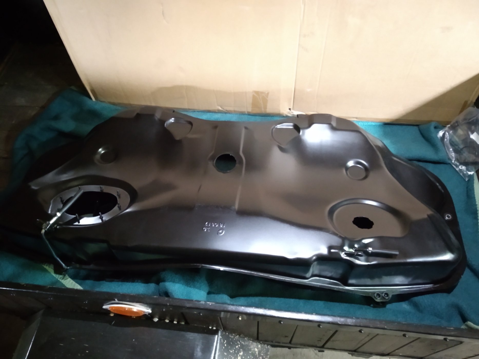

Dnes jsem byl vyzvednout palivovou nádrž, nastala trochu komplikace během nakládání, musel jsem si trochu zahrát Tetris, ale vypadá v pohodě, jen jí ještě před montáží pro jistotu pořádně nalakuju, ať už je "napořád".

super co to přijde ? já budu opravovat asi ještě jedno místo na nádrži někde z boku nádrže
Ale mít novou to je super. Dal bych nějakej pozink nebo nerez pokud to existuje ve spreji at to 50let vydrží.

Otázkou je, odkud to vyrezne - zvenku nebo zevnitř? Ideální by bylo nechat barvu sundat a dát to pozinkovat, ale nikdo nezaručí, jak to dopadne uvnitř. Kovové spreje, natož nerez bych nedával, ze zkušeností v karosárnách od toho většina upustila. Raději epoxidový základ a na to nějakou dvousložkovou černou a pak případně voskový nebo bitumenový nástřik na podvozky.

Souhlasím s Huffem, rozhodně bych jako šťastnější volbu viděl vzít to tím voskem na podvozky.
Filozof: K nádrži je přístup jak k penězům, takže pokud už tam jednou sáhnu, chci aby to bylo naposled. Proto nehodlám nic retušovat a koupil jsem novou. Já měl těch E38 několik a žádná netekla nebo něco, ale tady mám dojem, že za to může delší odstávka bez paliva.

Jestli to vyrezlo po odstávce bez paliva, tak asi zevnitř a tam je jedno, jak je to ošetřené zvenku. Ještě existují vylévací hmoty na opravy vyrezlých nádrží u veteránů - typicky staré motorky, aby se rez dále neuvolňovala a nešpinila karburátor. Třeba by to šlo koupit ve větším balení a preventivně to vylít.
