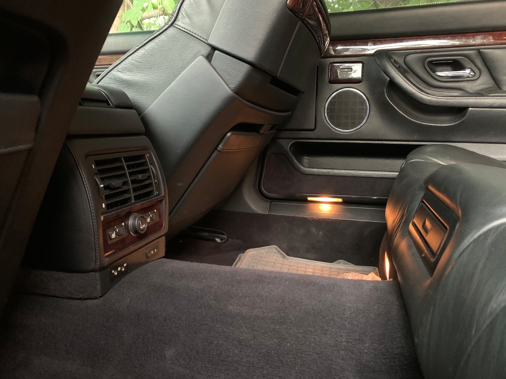

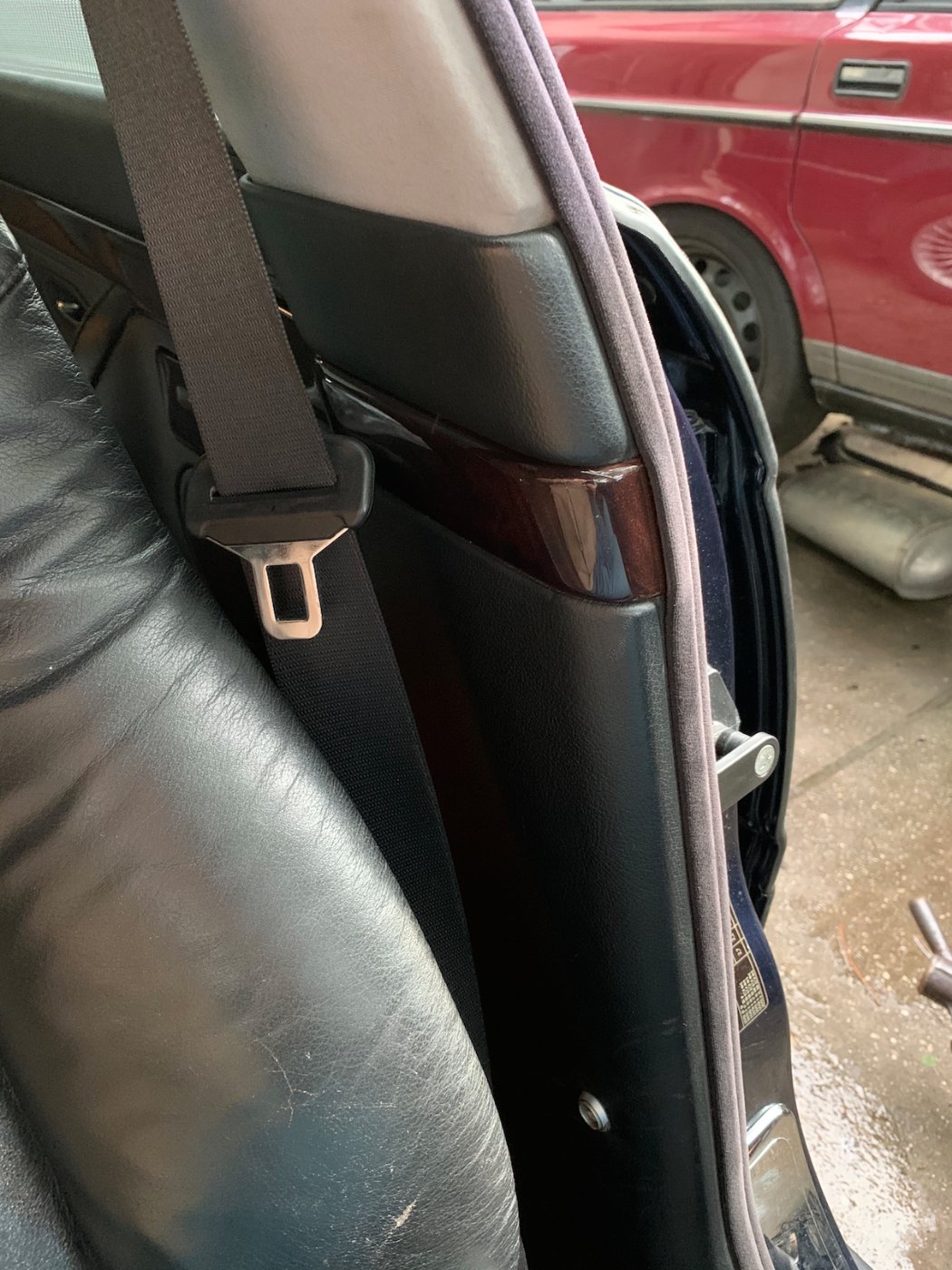

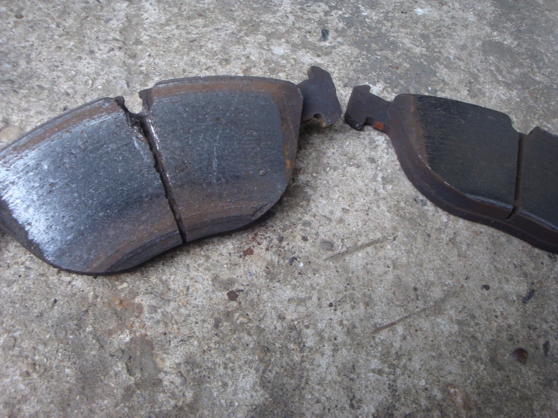

DAY 141

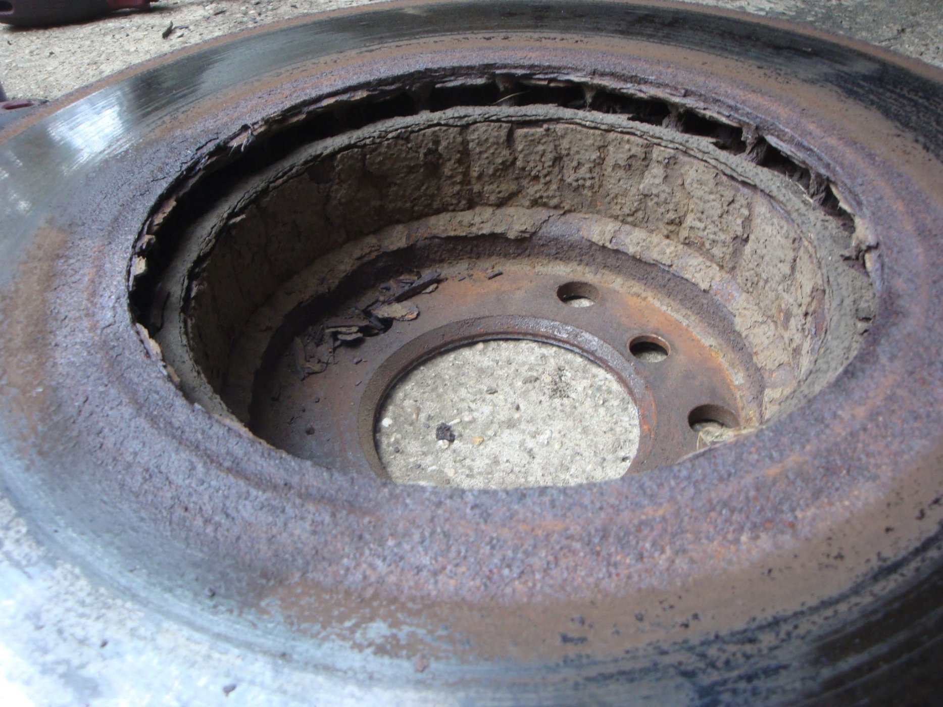

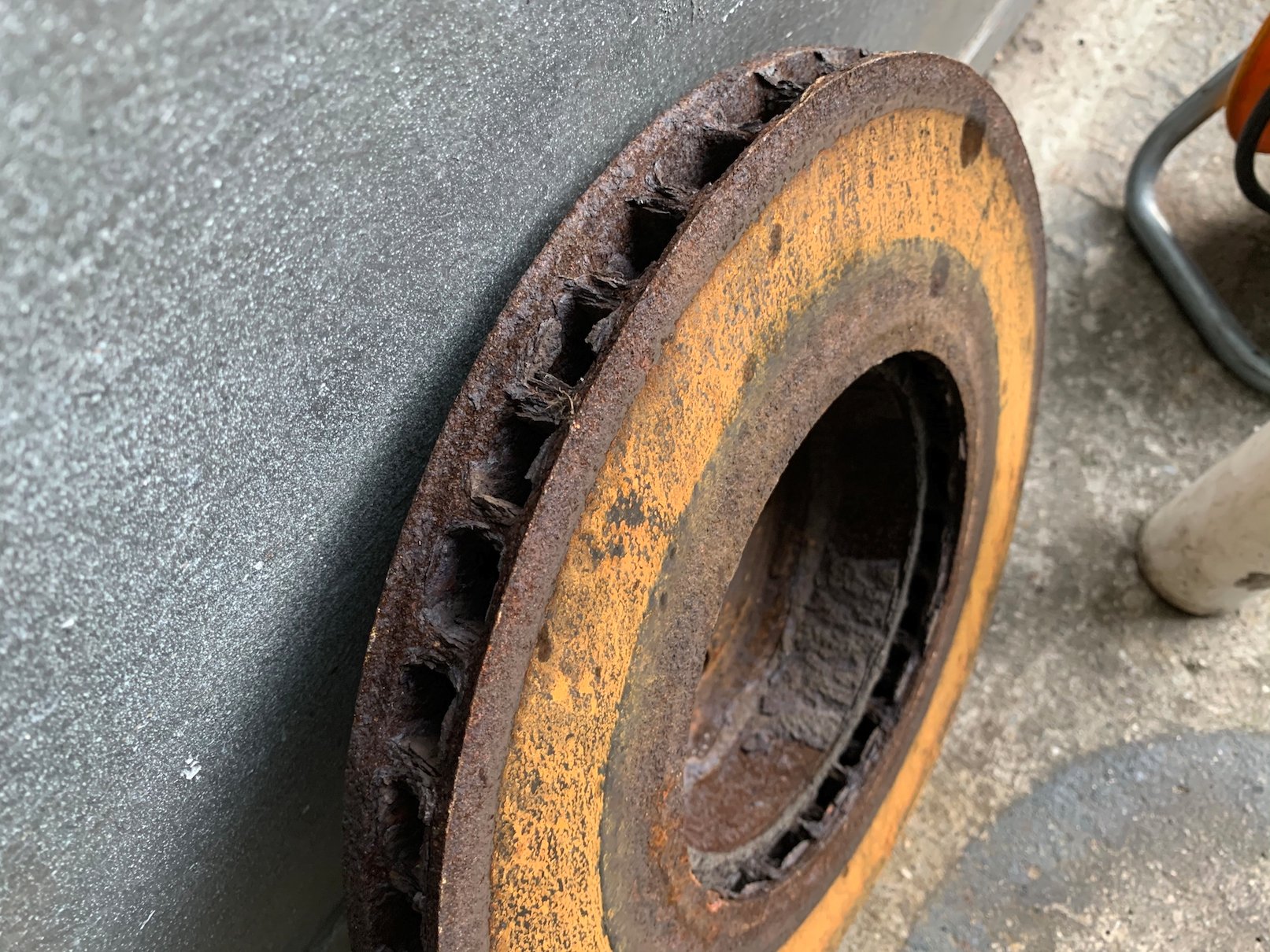

treba vymeniť predné brzdy, kotúče to mali za sebou a boli celé hnilé

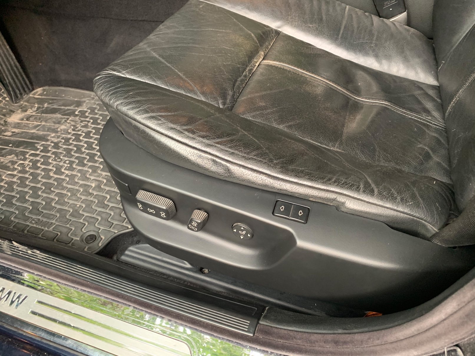

opravené a vymenené plasty okolo sedadiel
opravený B-čkový stĺpik
v interiéri ešte vymeníme madlo ručnej brzdy a nové lanká otvárania prednej kapoty pre istotu, a hotovo
exteriér - prahy založiť, lišty dverí, streknúť opravované miesta a tiež hotovo

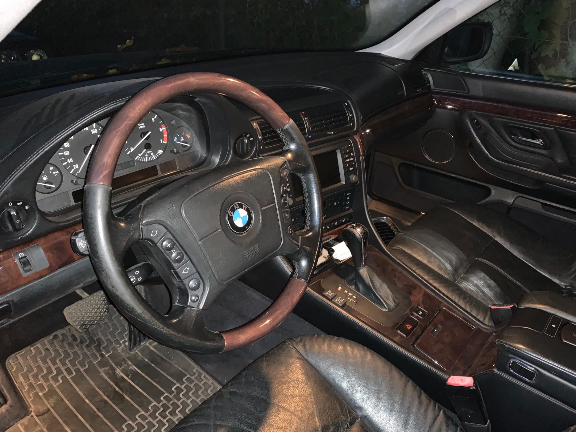

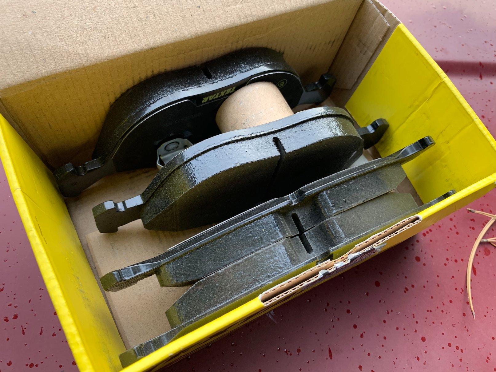

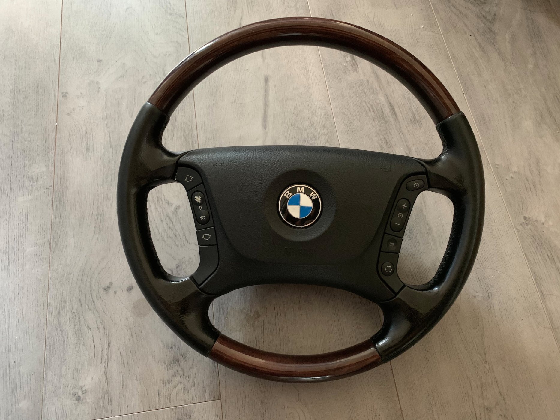

DAY 149

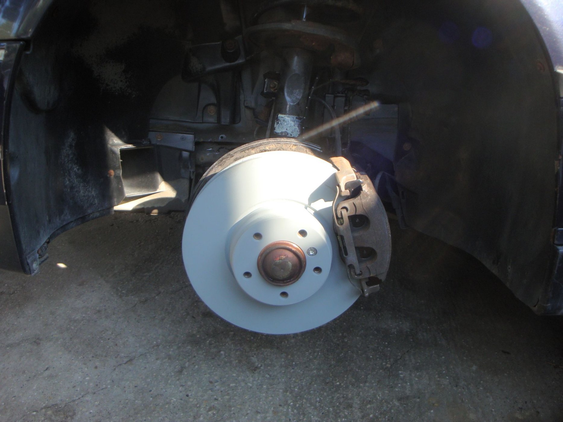

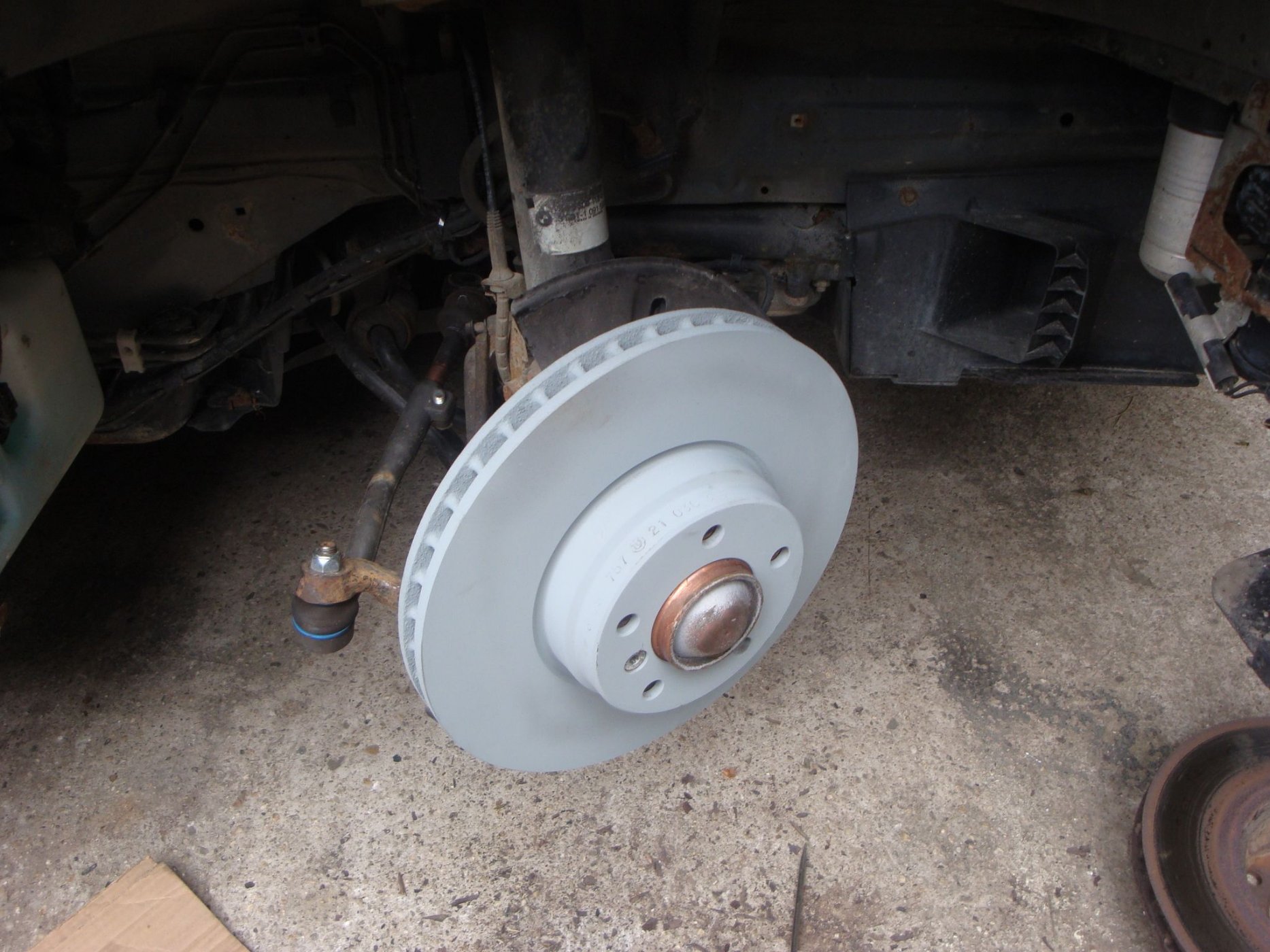

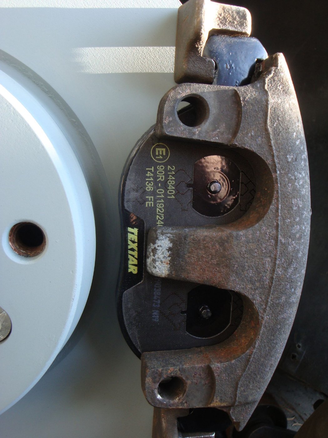

Vymenené komplet predné brzdy - kotúče, doštičky, brzdové hadičky, odvzdušnený systém
Nahodený drevený volant - pri svetle nie je vidieť rozdiel v dreve

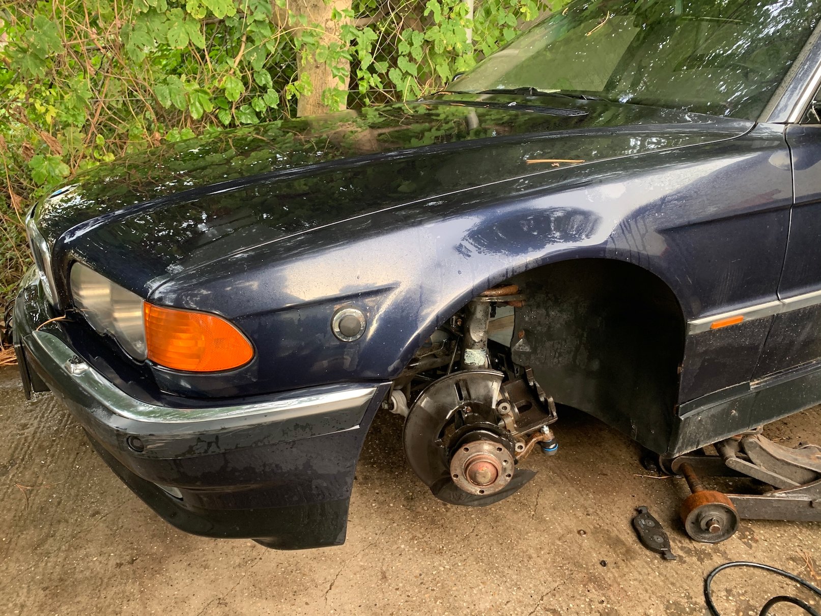

Doskladané všetky plasty, oba prahy, podblatníky atď...
Ideme na lak
Ideme na lak
Ten dřevěný volant je parádní.
Super jak se tomu věnuješ
Poznal jsi už někdy rozdíl mezi brzdami BMW vs třeba ATE nebo Bosch?
- Příspěvky: 449
Palec hore za origo kotouče.
Je to dobrá investice. Na me e32 vibrovaly Textary, Bremba, origo BMW zatím drží.
Nezkoušel jsi třeba nahodit ATE nebo Bosch? Já textar snad kotouče nikdy nekupoval protože mi to nepřijde moc kvalitní. Je to podle mě takový střed
- Příspěvky: 449
S ATE a Bosch mám dobre zkušenosti na jiných autech, ale na sedmě už jsem nechtěl experimentovat. Nad ATE jsem přemýšlel, ale nakonec zvítězil pocit mít na autě originální díl.
No ate právě jsou origo brzdy co se montovali třeba do e38 ale co mi už mnoho lidí potvrdilo tak origo brzdy vydrželi víc než ATE z obchodu. Já měl naposledy origo brzdy asi v roce 2007 pak už né a rozdíl jsem nepoznal.
- Příspěvky: 556
Ja som dal tie kotúče preto, lebo bola tá možnosť a vždy je to lepšie ako čokoľvek iné. Ja už ich znovu meniť asi nebudem.
