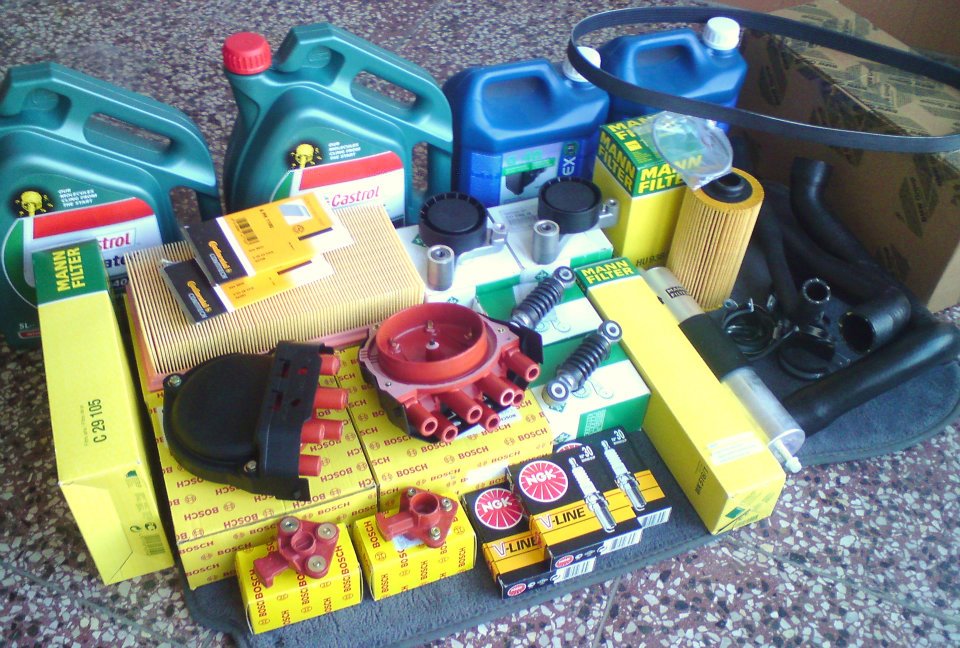

Jinak si stále dělám radost.. a stále nakupuju. Čekám na nějaký těsnění na motor, mezitím jsem si od Spoonera přivezl vše co mi chybělo k DSP a částečně si domotal svazek jaký potřebuju.. už se mi to válí MK3 ke které budu potřebovat nový soft, atd. Tady jen malá část spotřebních věcí k motoru. Všech 12 vstřiků jsem poslal na repas (ultra zvuk, cehm čistění, stolice, výměna mikrofiltrů, čepiček, o-kroužků a přelakování kovového těla).. doufám že se mi nový systém zapalování a celá cesta paliva odmění sametovým během V12. Kuwa už mi to chybí

mazec! Ty mu teda dopřáváš
měl by se odměnit
