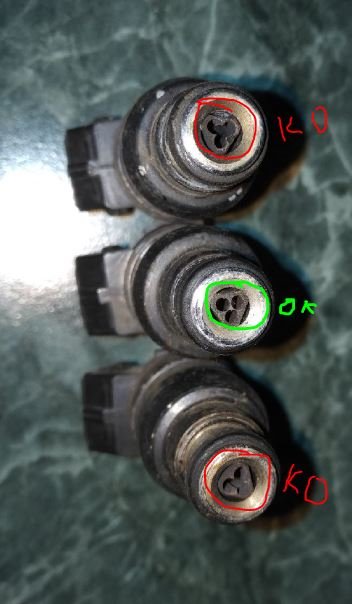

Ještě doplním fotografii vstřiků, které jsem vytáhl, je zde patrný rozdíl ve špičkách - tryskách vstřikovače, dvě jsou poškozené (bez středu), což má jistě vliv na tvar rozprašovacího kužele a zřejmě i na spalování.
Včera jsem vstřiky nasadil, vše zkompletoval, ale po otočení klíčkem při startování jsem zjistil, že mám baterii vybitou, lépe řečeno ko. Čili zkouška neproběhne, což mne vzhledem k hezkému počasí u nás mrzí a v příštím týdnu koupím ještě autobaterii.

Jinak vstřiky vyměněny, auto projeto, jede to o něco lépe, za plynem celkem ochotně, ale přesto se mě přehřívá jeden z katů téměř do červena.
Přemýšlím nahlas, kdyby byl kat zanesený, nešlo by auto za plynem, čili bylo by to poznat na výkonu, ovšem to nemohu tvrdit, auto šlape, když na to šlápnu, ovšem na volnoběhu se občas projeví mírný pokles otáček, myslím si, že i z výfuku jde cítit benzín.
Je jasné, že dochází ke spalování směsi až v katu, což je špatně, tak si říkám, jestli je v pořádku lambda sonda, která má spojitost s řízením bohatosti směsi.
