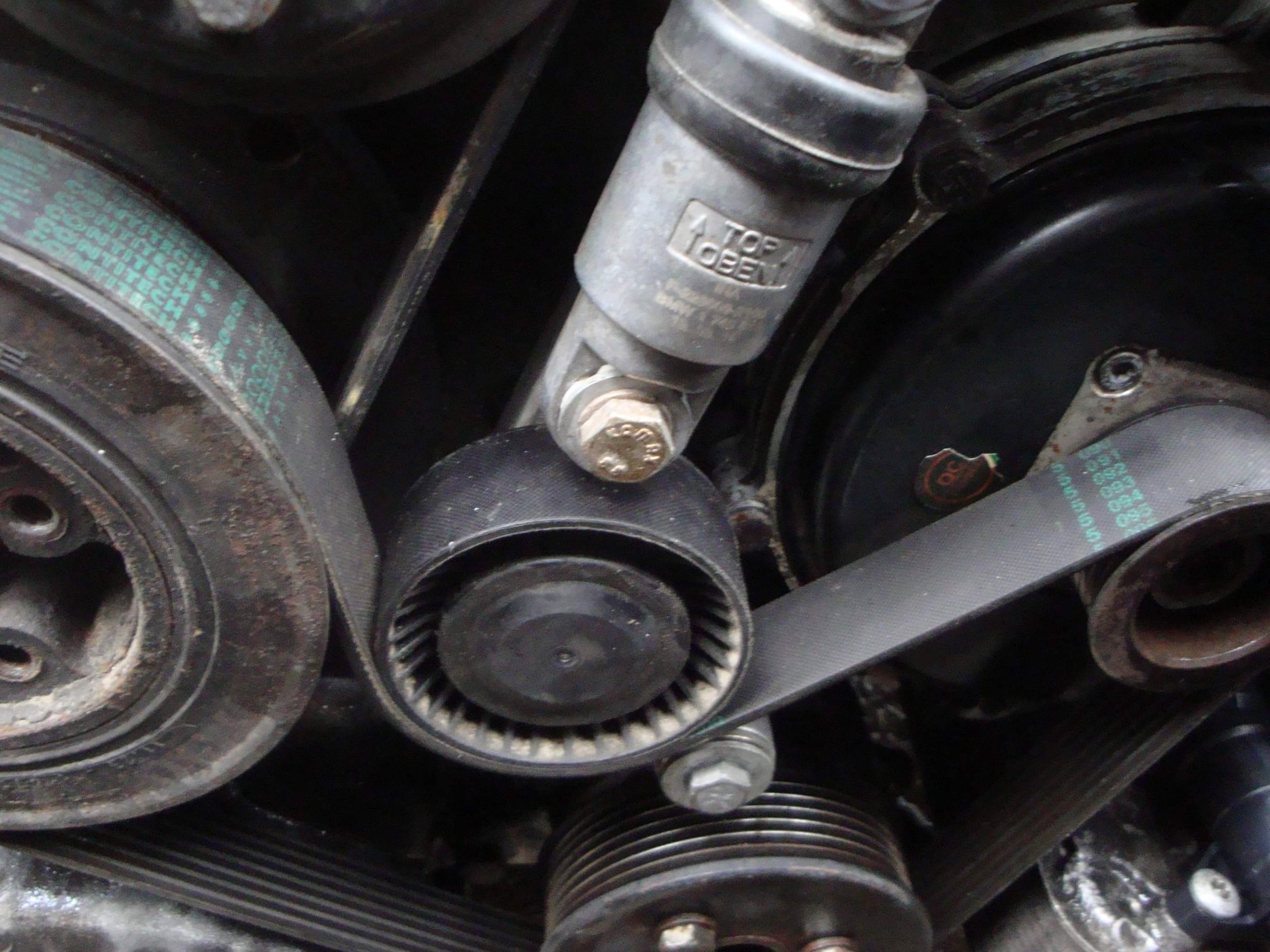

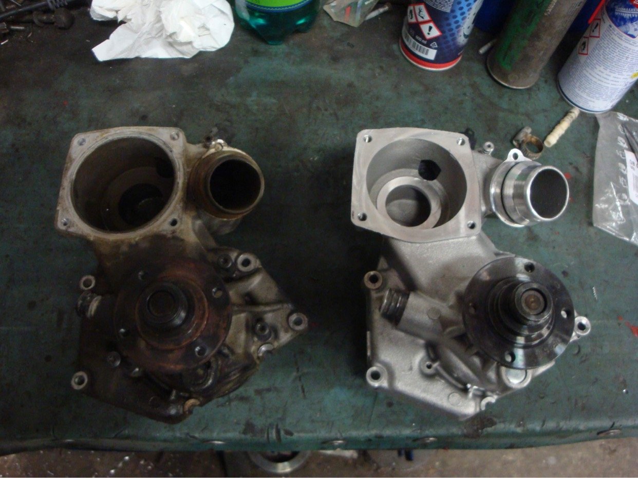

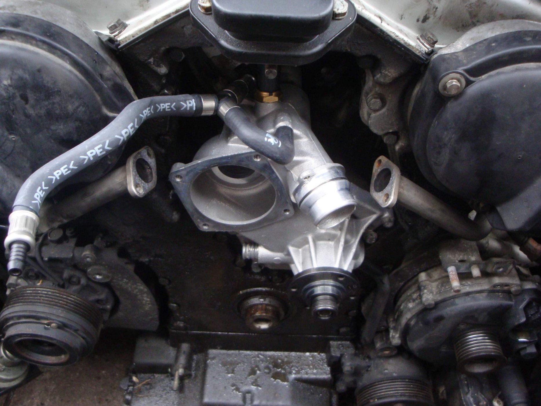

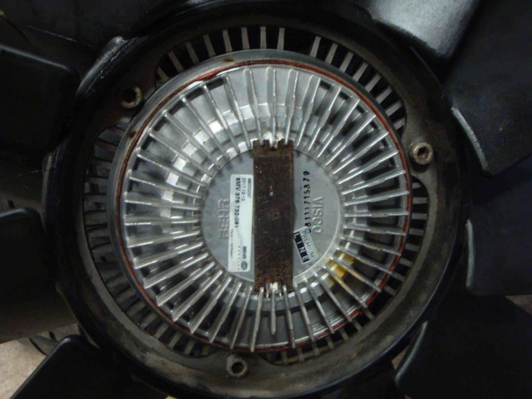

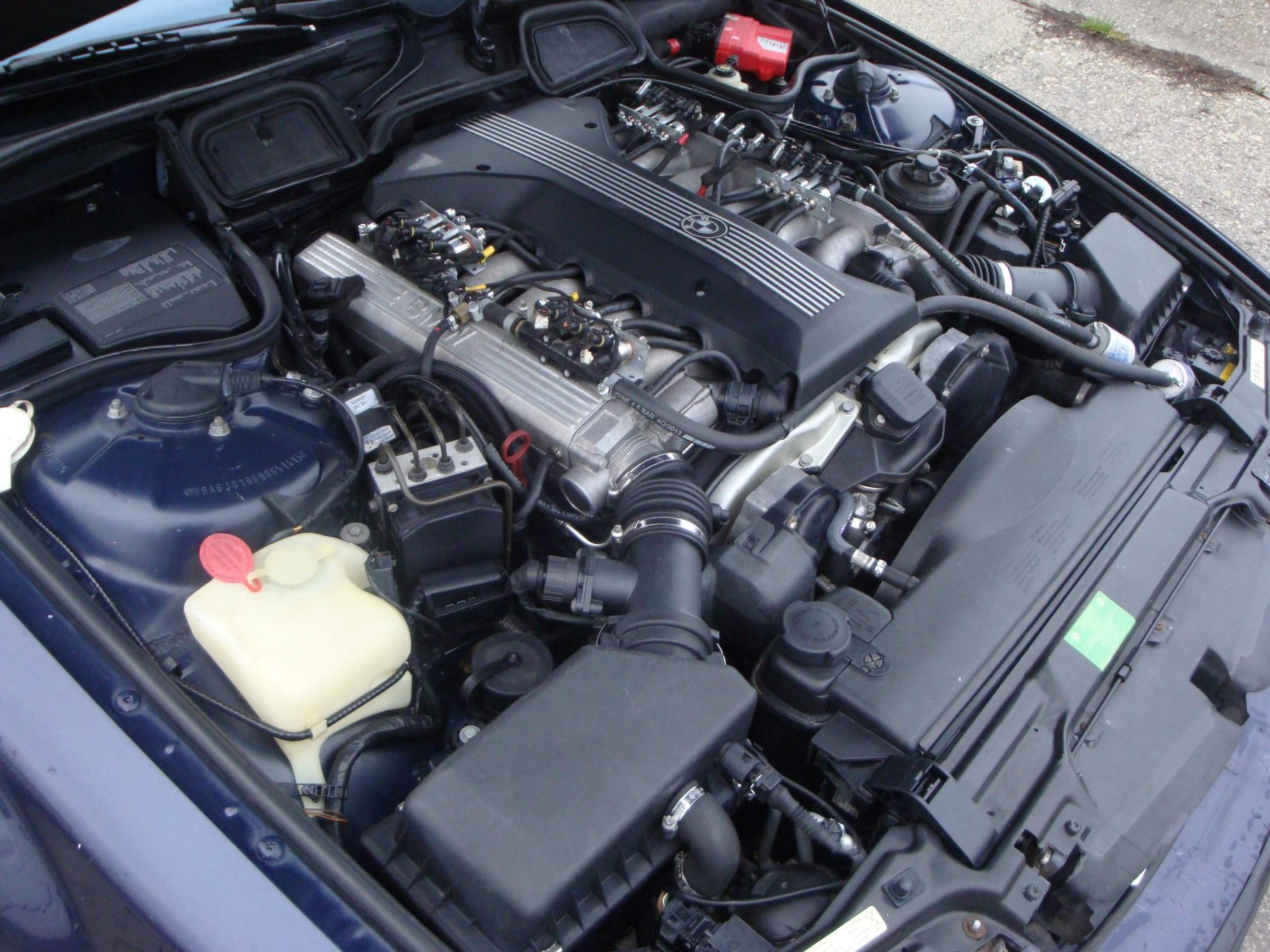

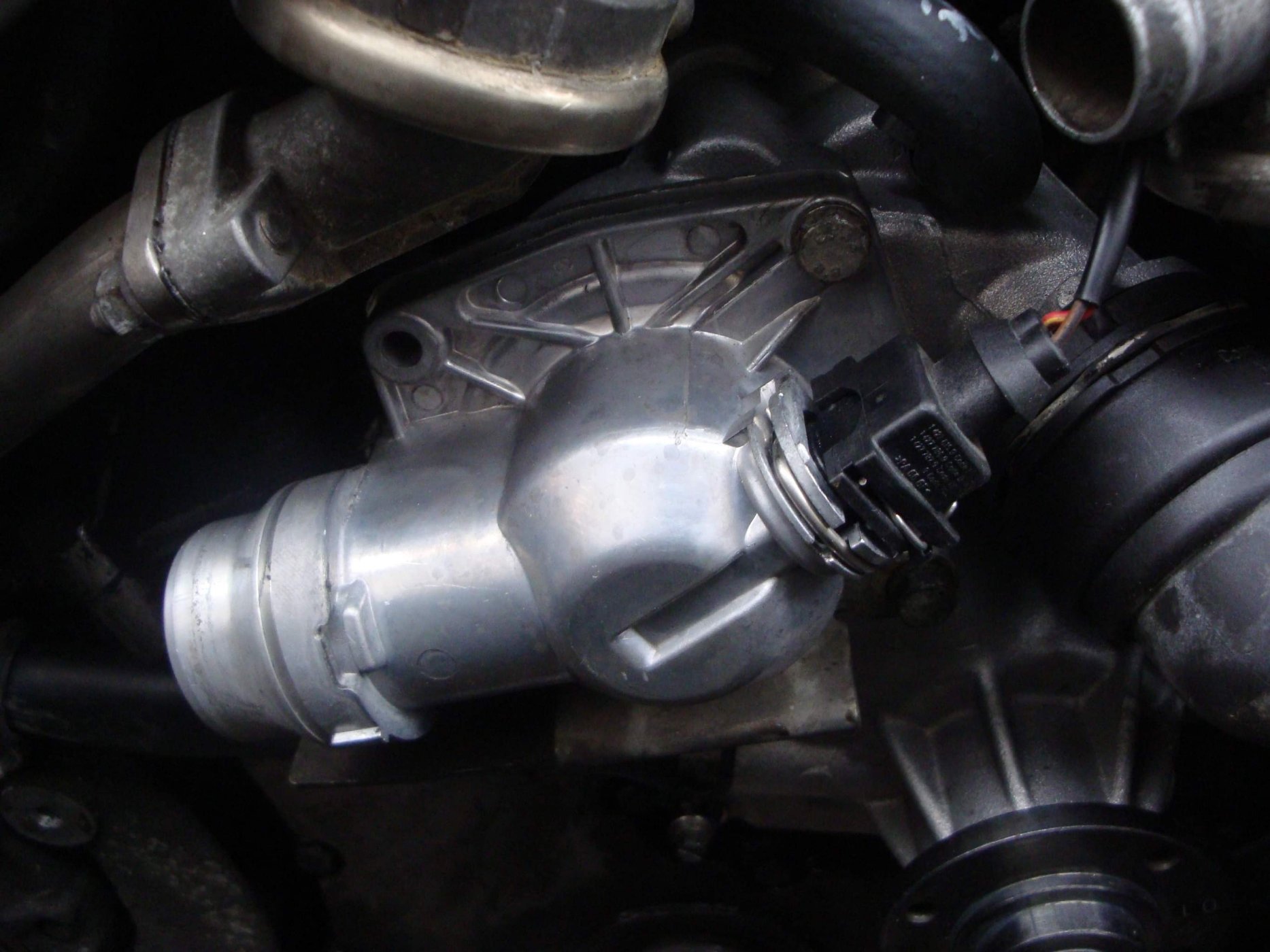

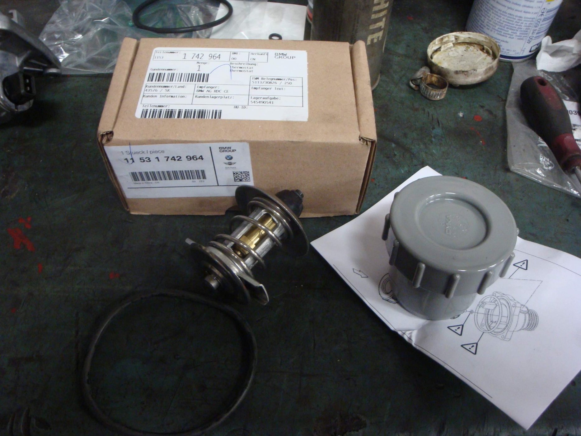

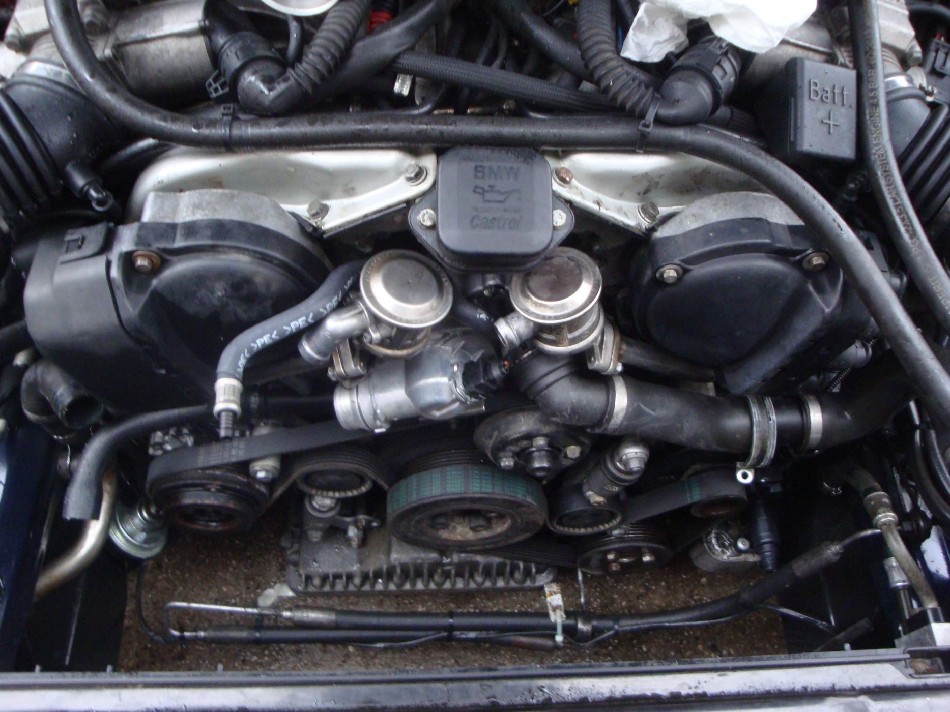

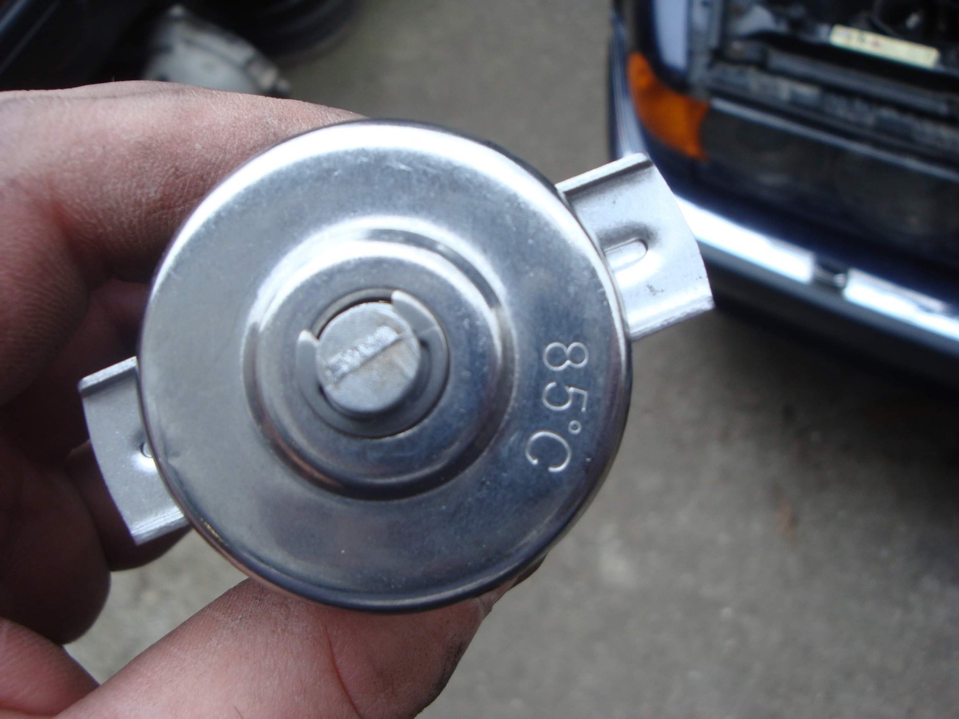

Nakoniec to bolo palivové relátko, takže naštartované, ALE: začalo sa prehrievať, takže zase rozobrať a dnes doskladané
Dávalo sa:
- nová vodná pumpa
- nový termostat (pôvodne na E31 840i - otvára pri 85 stupňoch)
- nový obal termostatu
- nová viskospojka
- nové vodné hadice, O-krúžky, tesnenia
- nová expanzka s čidlom
- nové kladky
- nové remene
všetko originál BMW diely - už musí byť s tým pokoj na pekných pár rokov :lol:
v pondelok STK

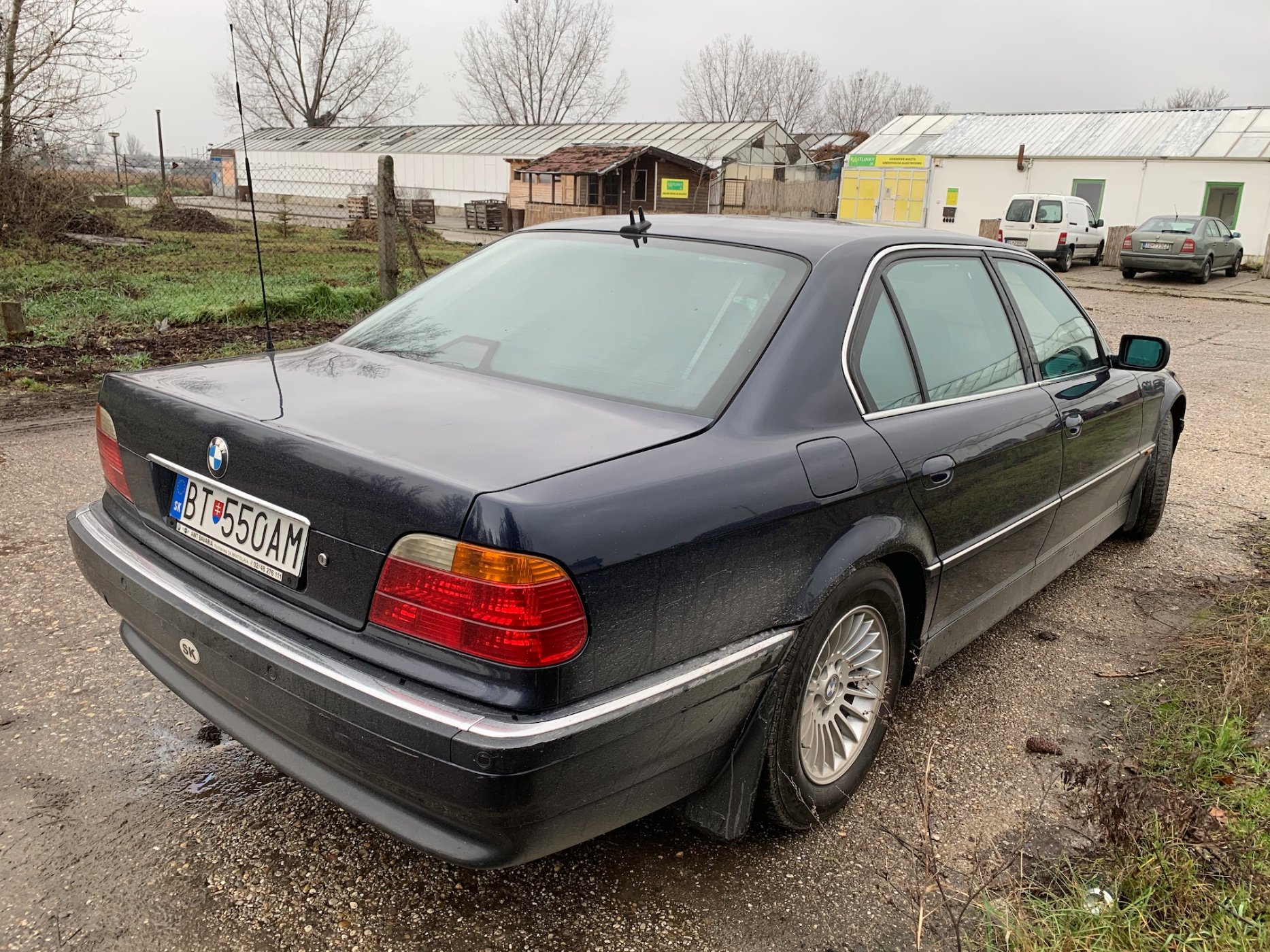

E38 750iL / projekt / deň dvesto šiesty

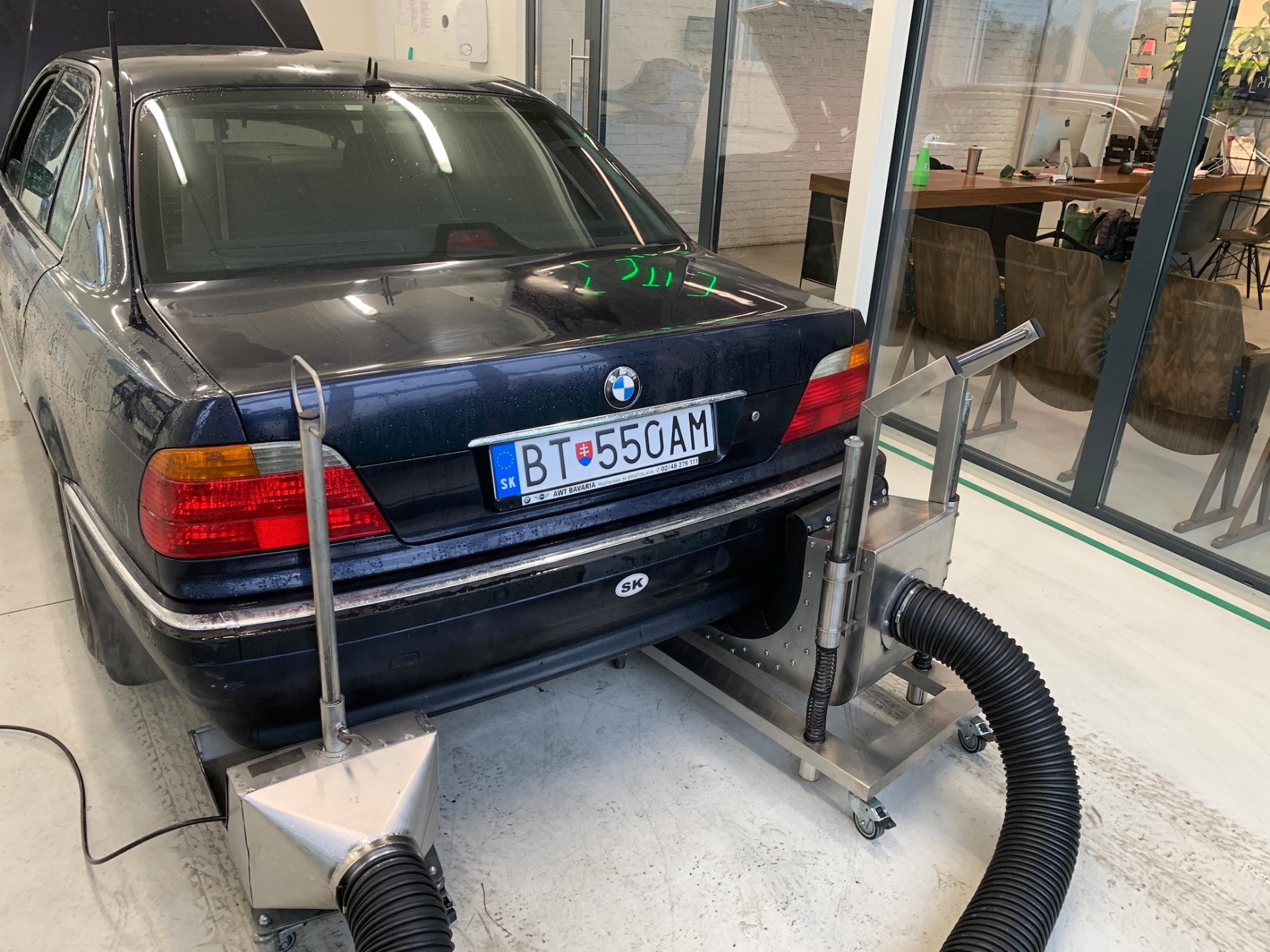

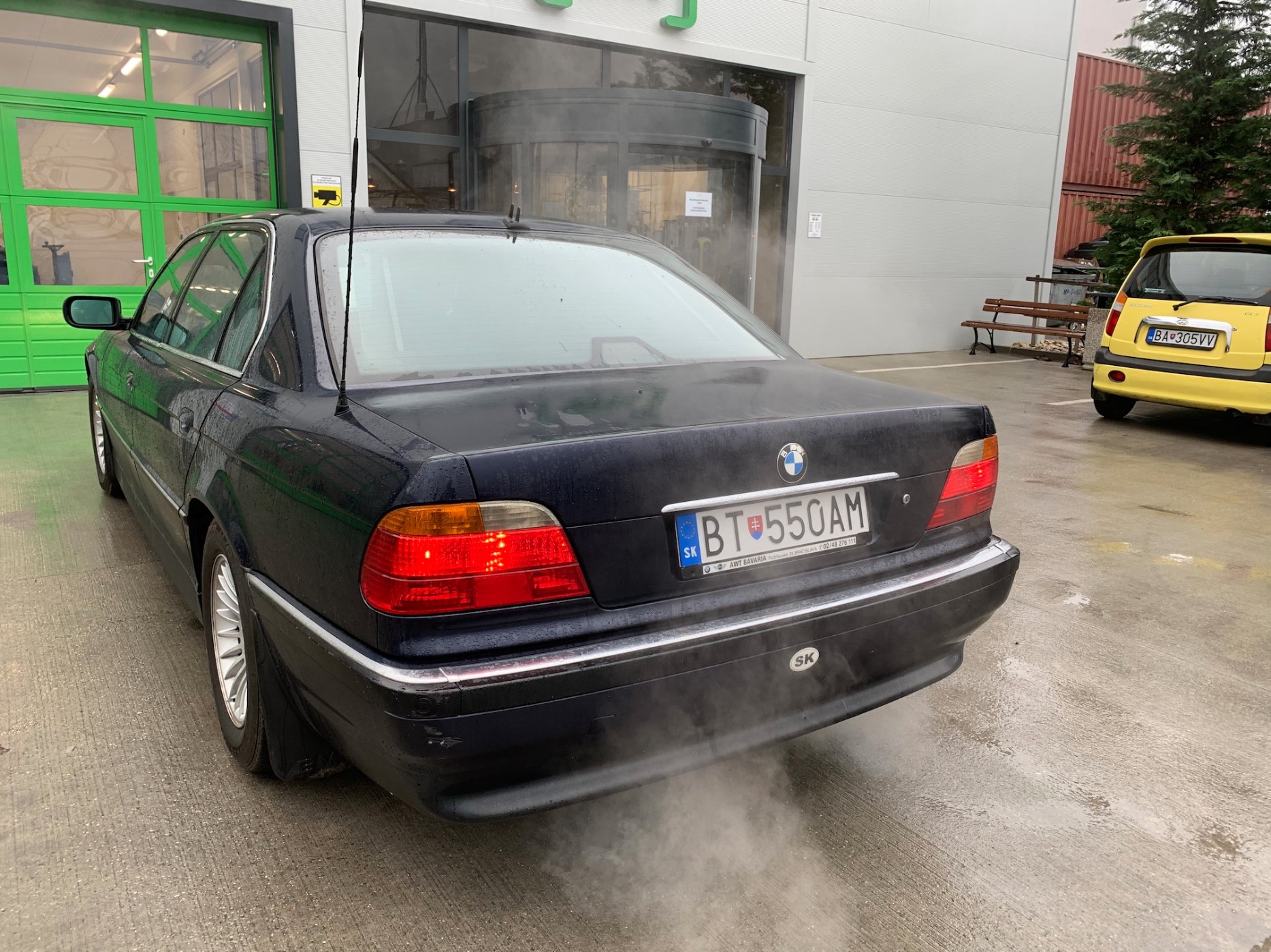

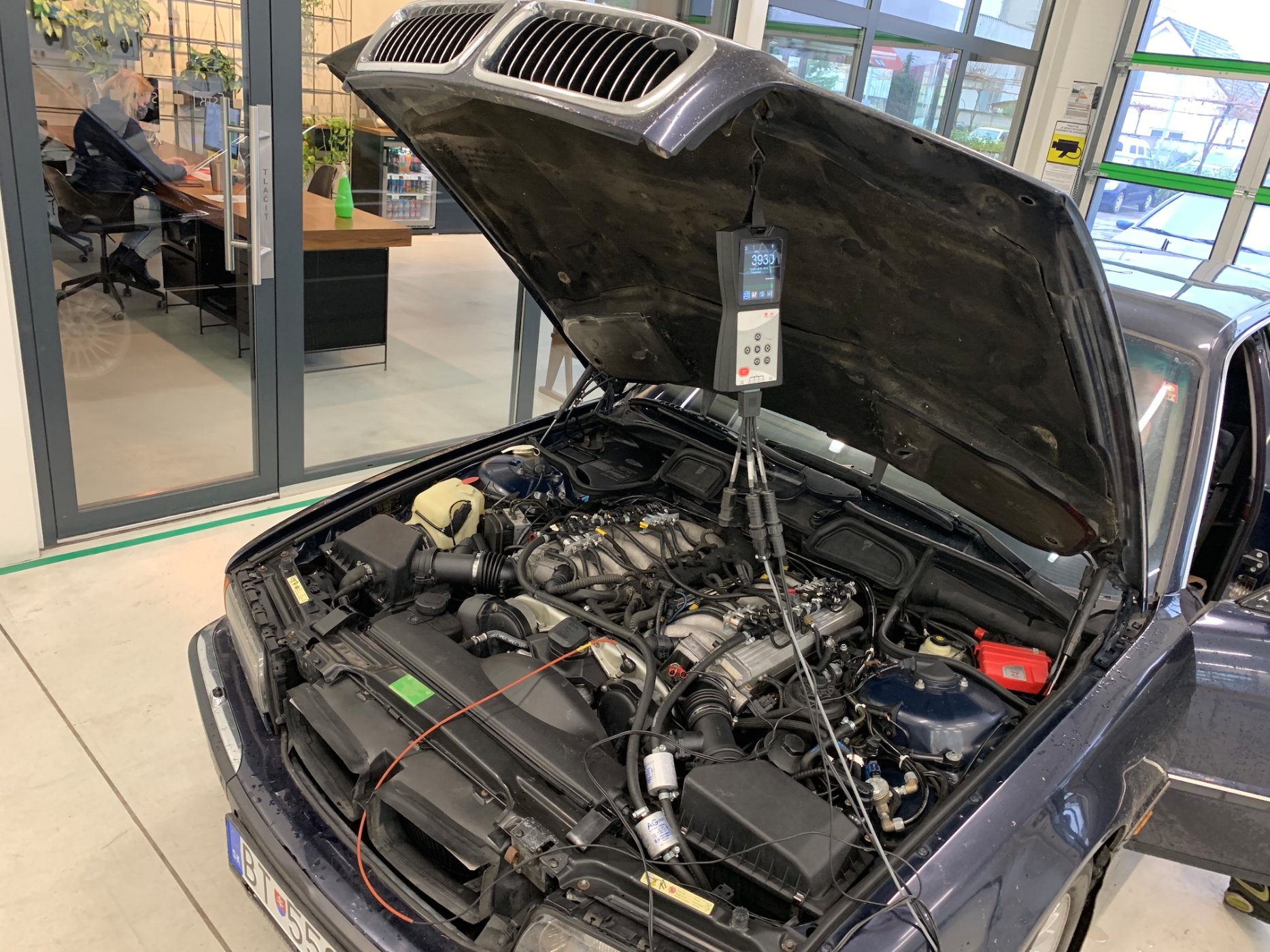

Deň D - technická a emisná kontrola. Ráno sme so šoférom vyrazili na technickú a emisnú kontrolu. Pre istotu všetko ešte raz skontrolované. Príchod vo veľkom štýle s húkačkami samozrejme musel byť.
Emisná sa ale ukázala byť ako problém, auto má veľmi bohatú zmes, budeme musieť vymeniť lambda sondy. Pri tej príležitosti vymením aj oba katalyzátory za nové.
Technická bez problémov. Tam nenašli žiadnu chybu

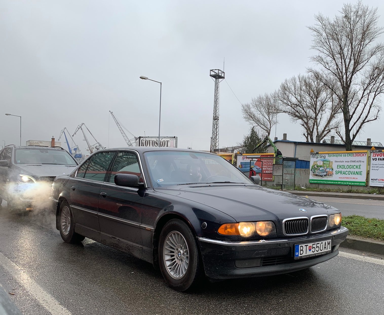

Budeš řešit přední světla? Přijde mi že svítí hrozně málo. Na 550tis to vypadá super to auto.
Alois
Příspěvky: 474
Příspěvek od Alois »
Super progress z takové chudinky, klobouk dolů. Nedokážu si to nechat pro sebe :) ale dej to lpg ven, ani bych ho s tím úctyhodným nájezdem nepouštěl. A jedna otázka, vidím na jedné fotce zaslepení nastavení sklonu světel, takže tipuji že to xenony má - navíc vidím čočky a to mají jen xenonové světla, ne? (už jsem viděl 750i a neměla xenony, což jsem ani netušil že šlo, tak jako absence komfortů v 750il), tak proč na fotkách svítí tak strašně žlutě? Staré výbojky? Pokud ano, tak bych se přimlouval za výměnu ;)
Příspěvek od PRAHAV8 »
Podle mě to xenony má protože to má i ostrik světel. Jen to svítí fakt blbě celý ten předek ale asi to bude i tím že odrazove plochy budou K.O. Podle mě je LPG další zhodnocení auta
