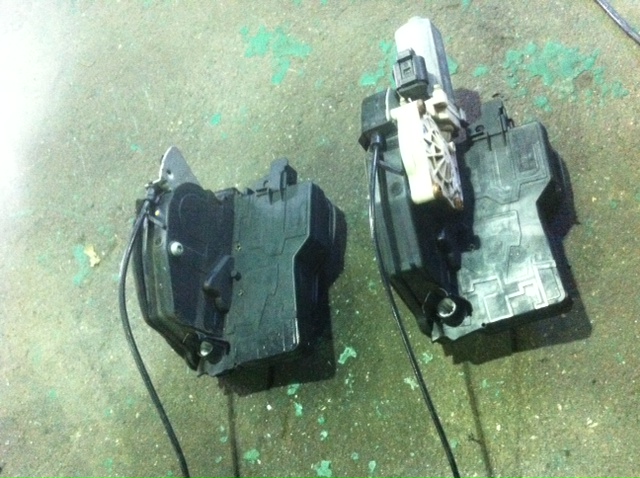

ale konecne !!! boha jeho konecne sem udelal ten nejduuulezitejsi retrofit ktery existuje... SOFTCLOSE haaaleluja diky panu bohu za ty dary...

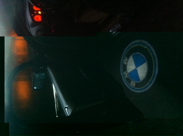

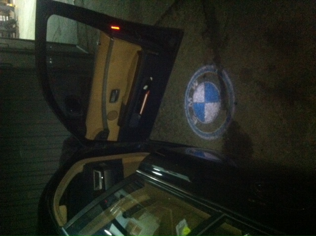

no a nakonec aby toho tuzinku nebylo malo tak sem nainstaloval to projekcni nastupni bmw logo at je nejaka prdel... a prej tam jde i hello kitty..
jelikoz 19ky uz me nebavi resit tak dokud nekoupim novy rafek tak sem je zahodil dohajzlu a uz jezdim zas na 18".. a je to i vcelku pohodlne, i kdyz krajne nevkusne...

no pěknej retrofit...jak to šlo dodělat ten SoftClose...jednoduchý jak facka ?
né že bych ho potřeboval...jen tak se ptám

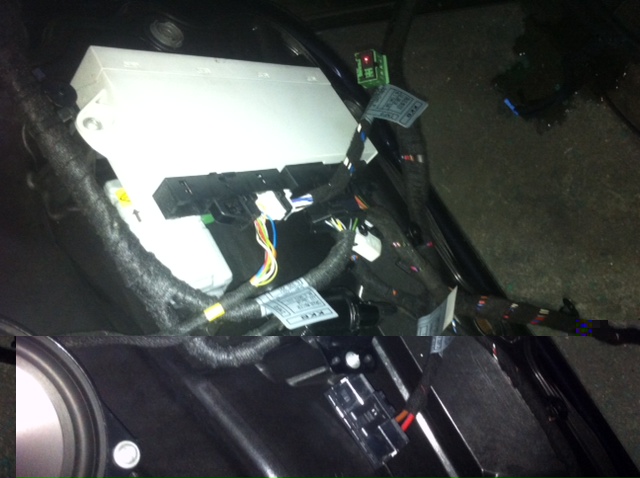

nooo jen vymenit ten zamek za zamek s motorem coz jde v e65 dobre a napinovat 5 dratu.. asi nejvetsi oser je ty kabelaze rozmotat z ty hadrovky
no ale piny jsou tam snadno demotnovatelny.. chtel sem jit s celym svazkem protoze je v e65 vymenenej asi za deset vterin ale mam to z poFL a tam je o konektor (s asi 10 dratama) na dvernim modulu min.. ( a presto pri testovacim pripojeni na auto vsehno fungovalo
) no pofl ma asi nejakou redukovanou kabelaz
nakodovat.. a tramtadadaaaa zazrak je na svete...

no softclose super, na ty projekční loga jsem se dival ale přijde mi to jako tuzing

je to tuzink a az tam bude hello kitty tak to bude teprve tuzink
genialni je ze to pasuje presne misto lampicky takze downgrade za par vterin... ale me se to libi je to docela napadity a vkusny a zatim na to kazdej cumel jak prase
