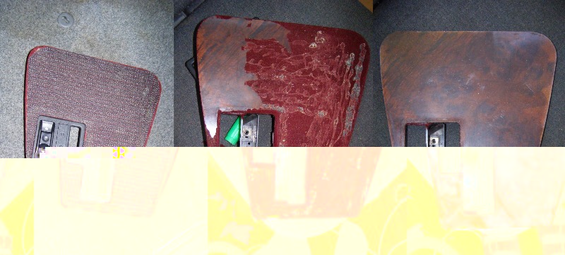

do toho auta se tehdá strašně někdo vrtal typuji že ten od kterého jsem to tehdá kopil... byl to fakt podvodnik na entou.... málem ani nevěděl co je v kufru jeho a co tam má bejt... bud rád že jsi tam viděl akorát nějaké lepidlo =D já jsem měl čest s tímhle a byla to mrdá*na =D

a tu ještě jedna té šaškárny a jedna už po úmorné práci... a jedna jen tak =D

Re: STARÁ-NOVÁ E32 730i LPG
Ty vole, tak to je moc
. Klobou dolů, že jsi měl tu trpělivost to vrátit do původního stavu a že to vůbec šlo. Za to by se měly sekat ruce. Aspoň, že to dřevo bylo v pořádku a že to nepřilepil něčím, co by poničilo lak.
