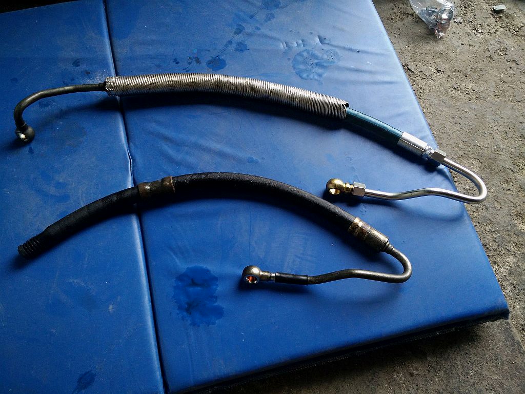

Tak dalsi oprava se udala. Ze nefunguje PDC a tempomat je prkotina (nove rele K93 bude brzy, tak snad to bude cajk), ale po opravach z posledne mi zacalo trosku tect servo nekde...no ted posledni dobou uz se rozjelo fest, takze hledat kde. Samozrejme to nebyla zadna z hadic od nadobky, ale ta ludra draha mezi servem a servo cerpadlem. V BMW krasnych 6500Kc :) ve druhovyrobe se sice dela, ale jen na M62 motor (vypadaly taky jinak), cena cca 2000-3000Kc. Takze repas (respektive vymodelovani nove hadice :) ) za krasnych 658Kc :D dostat to ven docela pohoda (i kdyz LPG hadice v ceste nic moc :) ). Ale teda pak dostat to zpet, uz bylo horsi (hlavne proto, ze nova hadice mela pootocene oka...no po nekolikatem vyndanim a natocenim uz su v tom profik :D
Snad to teda nepotece uz :)
