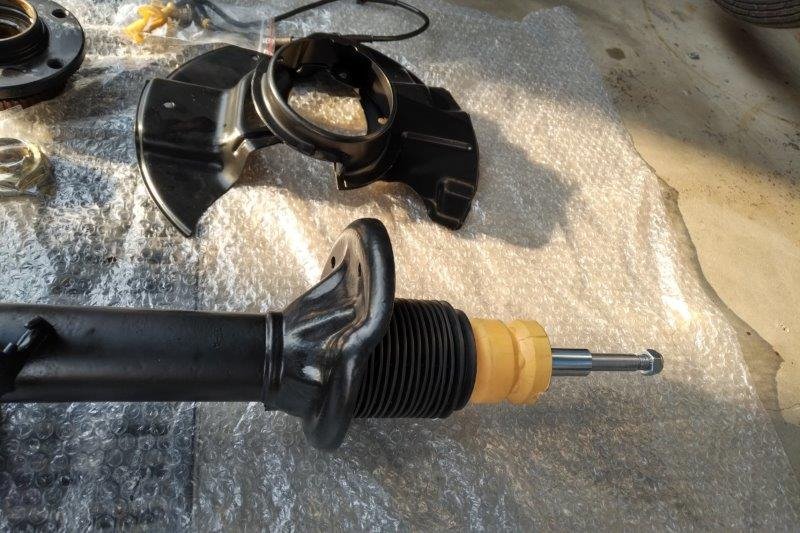

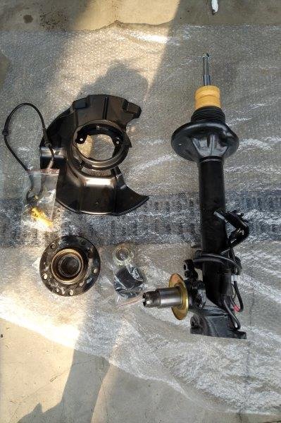

Na internetu je celkem dost stránek, které se tomuto tématu - předních tlumičů s EDC věnují např.
https://www.bimmerforums.com/forum/show ... -Bilsteins

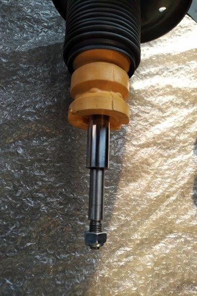

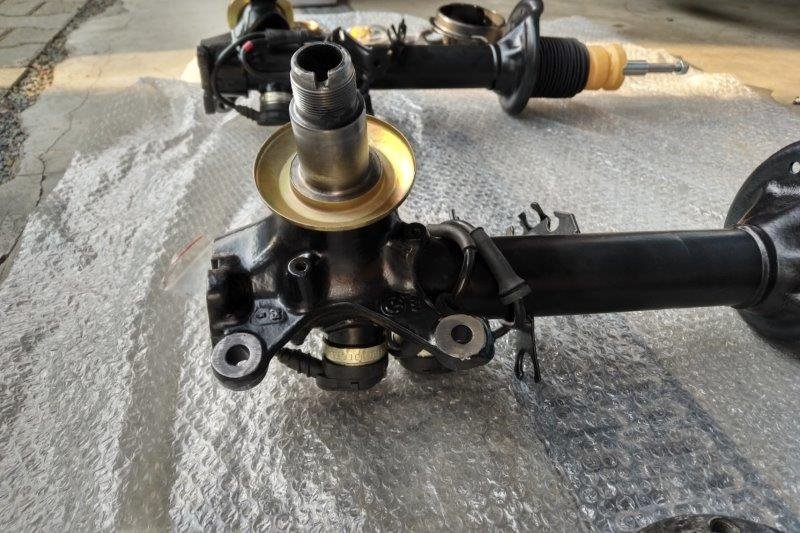

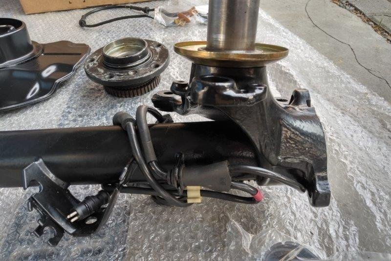

Já měl problém v tom, že jsem ten tlumič nedokázal otevřít, čili domácí rozborka se nepovedla a musel jsem jej tedy nechat zprepasovat.
U zadních tlumičů šla rozborka v pohodě a vše co se dalo jsem vyměnil za nové, čili tohle mám pořešeno.
Věřím tomu, že ty zadní tlumiče umí Aircarsystem zrepasovat také.
Níže přikládám pár fotek zprepasovaných předních tlumičů.
Záruku mám jeden rok.
