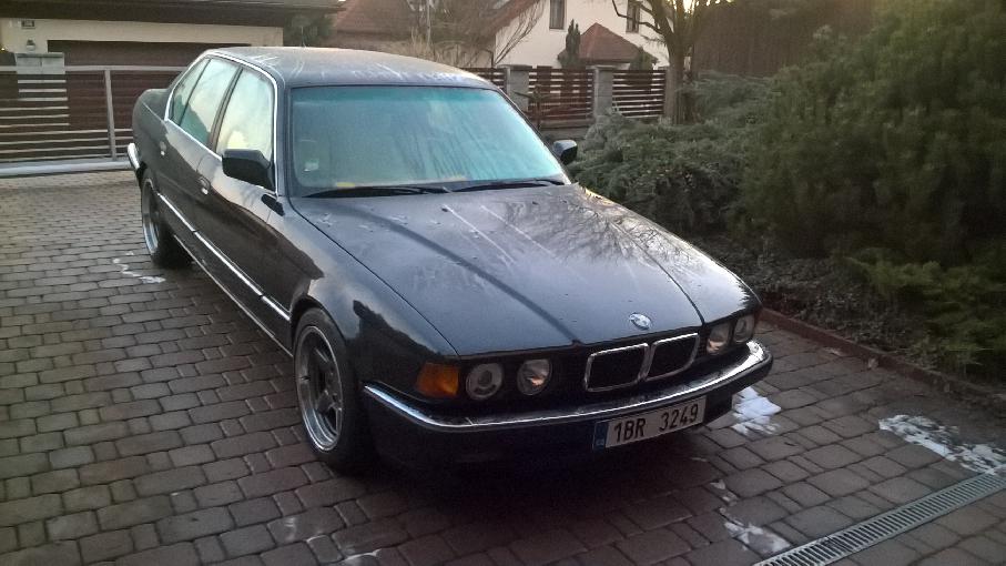

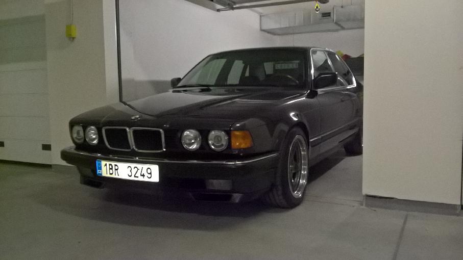

Ve čtvrtek jsem využil suchých silnic a sedmu pořádně umyl, aby nestála přes zimu v garáži špinavá. Už předtím jsem v interiéru opatrně vyčistil stropnici, mám vyčištěný zadní sedák, takové ty sametky kolem dveří atd. No a postupně budu čistit další části. Pod sedačkama je taky dost prachu, vezmu i koberce atd. Na vnitřní plasty objednám Swisswax matt protection. Plasty by měl hloubkově oživit a zanechat matné. Snažím se to tak trochu předchystat na jaro, kdy se auto bude muset udělat komplet, tak at toho pak není moc najednou.

Hezky čistíš
Koukám že nemá šíbr, to je trochu škoda, ale kola tomu pořád sluší...
