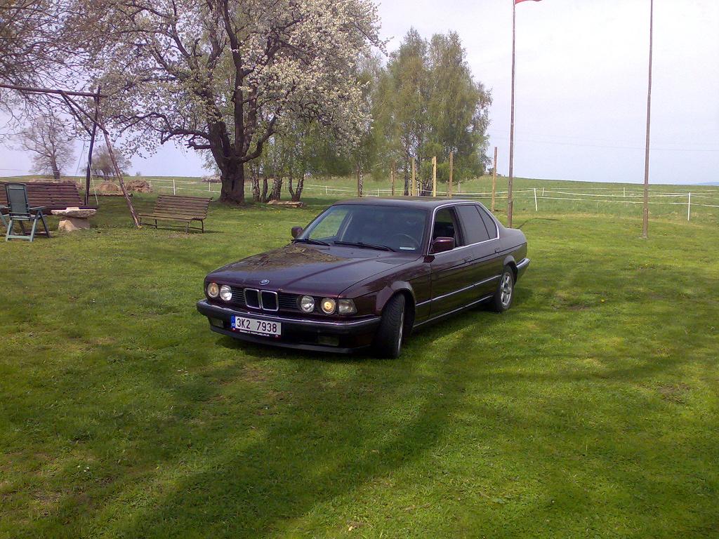

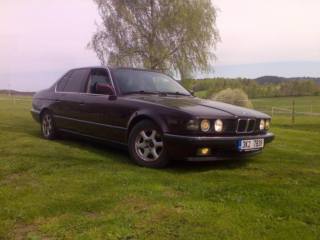

Re: STARÁ-NOVÁ E32 730i LPG
Jsi jezdil o víkendu po louce?
Chtělo by to vytáhnout třeba na asfalt
