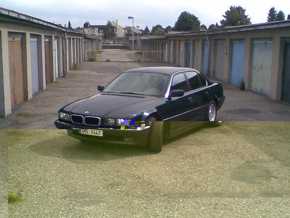

tak po nějakém čase je čas na upload :)
Sedmero krkavců jsem přezul na zimní...dal jsem na to kola který jsem měl původně na kšeft, ale nešli zaboha prodat ani za 3900kč za sadu :) nakonec jsem rád, ptž se tam celkem hodí je to změna...
Mám v plánu ještě k těm kolům dát černý ledviny co nejdřív!
Tady je foto narychlo...
