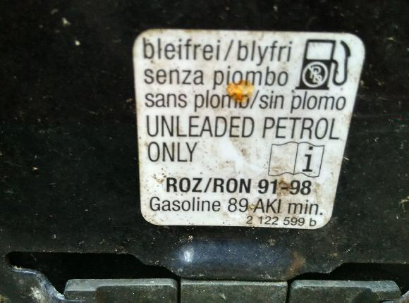

Re: Eddiho BMW 740i
Podívej se na víčko nádrže, jakej máš do sedmy tankovat benzín.. žádná klasika to není, ten motor "potřebuje" vyšší okt.číslo, aditivace je už jen taková přidaná hodnota např. u vervy čistí ventily i vstřiky, to si myslím je dost možný.. hlavně se prémiovky dováží ze zahraničí a zpravidla mají kvalitnější složení (méně bio složek) oproti normálnímu benzínu.. ale tohle si myslím, že ani sebelepší aditivum nevyřeší, já teď za vším vidím váhu vzduchu, kvůli svýmu problému, ale tak nějak všechno na tu váhu ukazuje..

Re: Eddiho BMW 740i
Tak betu zpět, to platilo u te 730i a u stareho 4litru.
No v technicaku mam N98, ale jezdim na N95, protoze malo ktera benzinka ma jeste N98 stejne ty 3oktany nepoznas. Tenkrat ve svete motoru vysel clanek s touto problematikou a tenkrat tam bylo, ze smazali adaptace , protoze jinak by si jednotka dlouho zvykala napr. na Vervu a davali auto na brzdu. Rozdil tam trosinku byl, ale takovej, ze ho nemas sanci postrehnout. Ja spis pozoruju, ze kdyz je auto studeny, tak ma lepsi reakce na plyn. Ale to muze byt tim, ze mi lehce huci servo a jak se ohreje, tak bere vykon...

Re: Eddiho BMW 740i
Hodlate u 20 let starejch motoru s kompresnim pomerem mozna ani ne 10 resit jestli jezdi lip na 95 nebo 98 oktanu? Budte radi, ze to vubec nejak jezdi Kdejaka N95 bude mit lepsi skutecne oktanove cislo nez nejlacinejsi N98.
