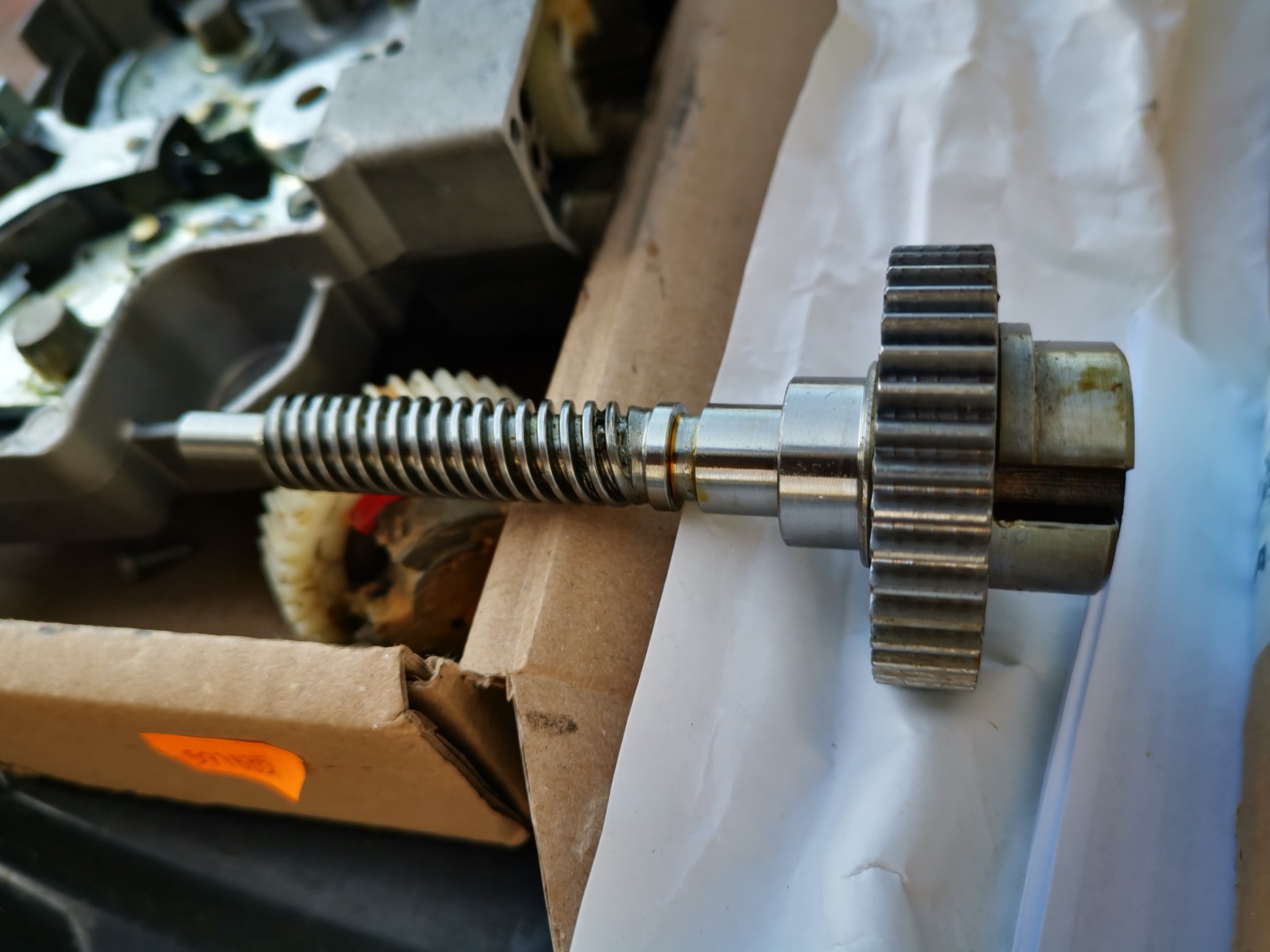

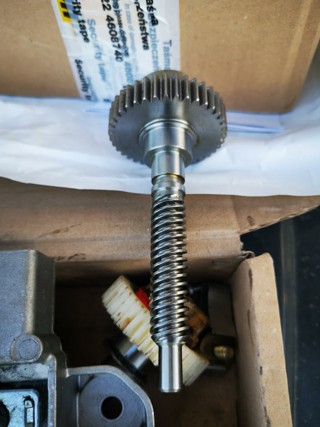

minulý týden jsme se vrhli na výměnu lanovodů parkovací brzdy a jen jsem doufal, že nebude prasklý ozubený kolečko v tom mechanismu...no a po rozebrání bohužel bylo, takže budu objednávat asi z Číny to celokovový

tak nakonec se mi nechtělo čekat až přijde kolečko z Čajny...tak sem našel u Poláka...dneska to přišlo...vypadá to, že to sedí jak p*del na hrnec

kolečko namontovaný na svoje místo, vymazaná chyba...a už to zas krásně funguje...
dokonce mám pocit, že ten Auto Hold teď funguje daleko víc hladce
