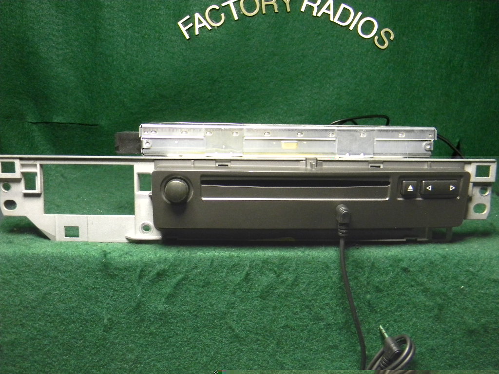

o víkendu jsem si hrál v autě s interiérem až sem našel v loketce tajnou schránku....v ETK je to popsáno jako MINCOVNÍK
na obrázku č.4
ale našel jsem na netu zajímavou informaci ... od roku 2007 byla možnost mít tam AUX IN...viz obrázek č.16
tady ještě přikládám reálnou fotku, že to fakt existuje...na Ebay to zrovna někdo prodává za 35EUR ... PN : 51 16 9 118 064
byl by někdo schopen zjistit jak a kam je to připojený ???

Že by sem?
So habe nochmal ein wenig gegoglet und geschaut im WDS
das ASK hat 2 sehr interessante Pins :-)
AUX_NF_L Additional Audio Input
AUX_NF_R Additional Audio Input
Aux ist in Box B, werde naher mal rausgehn und das ASK Ausbauen und schauen was sich machen Läßt
Auf jedenfall soll beim X18805 folgende Punkte für AUX zuständig sein
Pin 2 = AUX_NF_L
Pin 7 = AUX_NF_R
Pin 8 = Masse/Schirm

TL;DR: je potřeba k tomu mít správný ASKčko. Před faceliftem to nemá cenu ani zkoušet, protože sice ASK bude fungovat, ale na obrazovce si nezobrazíš menu k AUX in. Po faceliftu existuje několik verzí ASK a až od některé verze to podporuje ten AUX IN. Musí se to vyměnit a nakódovat.

no já právě mám FL ASKčko z 2005tky....ale netuším přesnou verzi a sundavat to dřevo z ASK je dost opruz....ale jinak by to byl fajn retrofit kdyby to šlo :)
teď sem našel ještě na ebay, že to týpek dodělává do předFL ASKček přímo jako vstup...a fotku u toho má i 2004...
http://www.ebay.de/itm/04-E65-E66-745I- ... 2c6de3c1cb

Co jsem pochopil z toho německého fóra, tak ASK z 2005 to ještě neumí a i když si ho dáš do před FL auta, bude fungovat normálně, ale stejně to nebude umět ten originální AUX. To co dodělává ten týpek na ebay vypadá, že to nemá s originálním auxem nic společného.

tak sem našel na Bimmerfest foru dalsi info...
je potřeba mít FACELIFT MONITOR (HW number >=15) a FACELIFT ASK (ale jak psal hacker...podporuje to FL ASK až od 6/2006)
koupit sadu http://bmwfans.info/parts/catalog/65120153502/
pak už jen připojit do origo konektoru, přes NCS expert povolit AUX a mělo by to jet :)
jediný co sem nenašel je PN konektoru do kterýho nacvaknul ten koupenej kablik...
tady je video - http://www.youtube.com/watch?v=s4imynuJ2Oc
