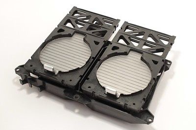

5) na ebayi spousta lidí prodává tunel i s celou loketkou...pak to stojí nesmysl...dá se koupit jen tunel...ale pozor na to některý chytrolíni to prodaj bez tech držáků a ty stojej třeba dalších 20EUR...

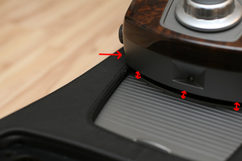

7) důležitý je sehnat ještě krytku LEDky na předek loketky...jinak byste museli uříznou kousek co je tam navíc a díky tomu by si to nesedlo na tunel s držákama...červeně vyznačena část, která by se musela uříznout..tady je číslo z ETK : 51167070551 - krytka pro držáky napojů...pokud jí BMW ještě dodá, tak stojí nějakých 630Kč
a tady je ještě znázorněn tunel bez držáků a vyznačena díra, která vznikne když je použita špatná kombinace krytky a tunelu :D prostě ta schránka je utopená níž oproti zbytku tunelu
