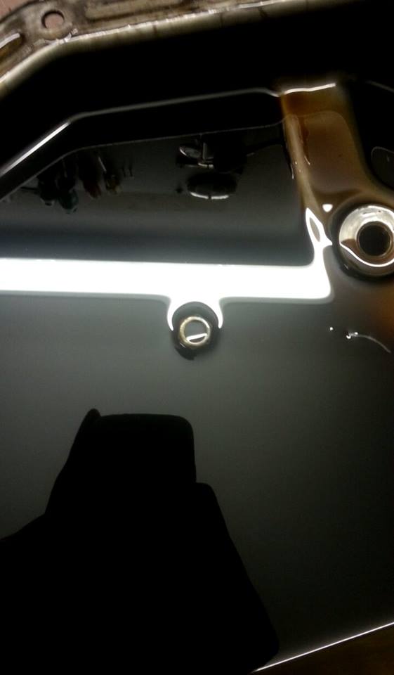

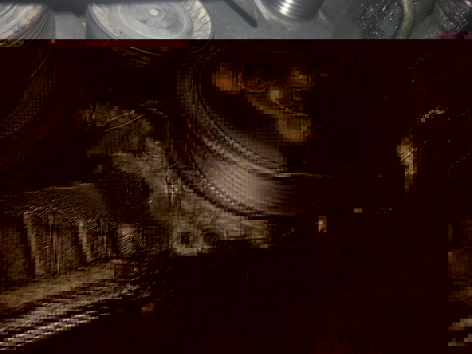

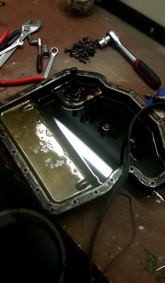

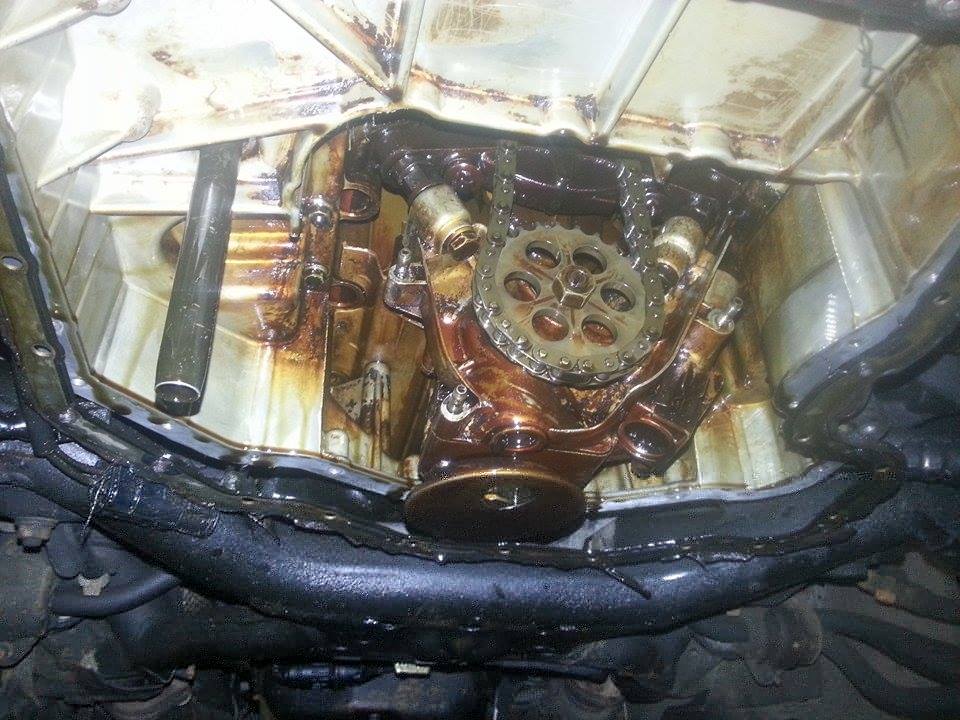

tak trochu změna... Pan mechanik se k tomu ještě nedostal a sedma by tam stála nejspíš ještě tak 14 dní tak jsem zajel k dalšímu místnímu BMW specialistovi. chtěl jsem od něj diag. protože se mi ve skrytym menu budíků nezobrazuje přesná teplota motoru(klepání začne po ohřátí) plus něakou radu, co by mohlo způsobovat klepání dostalo se mi akorát pěkný neochoty když mi po 2 pokusech řekl, že auto neodpovídá a že to nejde napíchnout že mam smůlu a že klepat muže kde co a že jestli chci tak mi udělá rovody s vanosama za 50 000 tak jsem sedl do auta a odjel. :x při cestě domu mi navíc začal vrzat rozvodovej řemen když jsem přijel domu zjistil jsem že mi už po 2! praskl držák serva a celý se ohlo... proto to vrzání. :roll: :oops: Ten jsem sundal protože byl rozervanej a rovnou jsem shodil vanu. Čekal jsem plastový úlomky ale ve vaně nebylo nic kromě jedný matky. zdá se mi taky že řetěz od olejovyho čerpadla je dost povolenej. Nevíte jak se dá dotáhnout a co všechno zkontrolovat na sacím koši a čerpadle? A od čeho by mohla být matka? až vyřešim to servo tak zkusím olej 10w40, vyměnit napínák řetězu a snad už bude klid...

Na cerpadle zkontroluj ty dva srouby + matka, ktera muze byt prave z neho :-) ale z fotky nejde odhadnout jak velka je nebo neni
