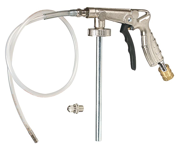

Kompresorem. Měl by mít odlučovač kondenzátu. Auto musí být samozřejmě perfektně vysušené, dělám to když jsou největší vedra a vše je třeba týden rozpálené. Když si s tím člověk chce vyhrát, tak si k tomu koupí endoskop a podívá se kam to aplikuje. Dutiny před aplikací vyfoukávám od prachu. Zejména odspodu se tam může dostat hromada prachu, který pak tvoří izolaci mezi plechem a tou mastnotou. Co jde tak odkrytovat. Bál bych se to třeba strčit do dveří a vystříkat bez sundání tapecíru, pak se tím může zašpinit okno, sametky, repro a pod...
Specialita je vylévání zadních lemů zevnitř. Když se to udělá dobře, tak ten přípravek zaleze mezi plech blatníku a podběhu a docela slušně to ten lem ošetří. Nezatéká tam pak kondenzát z vnitřku blatníku.
Ta pistole vypadá nějak takhle:
