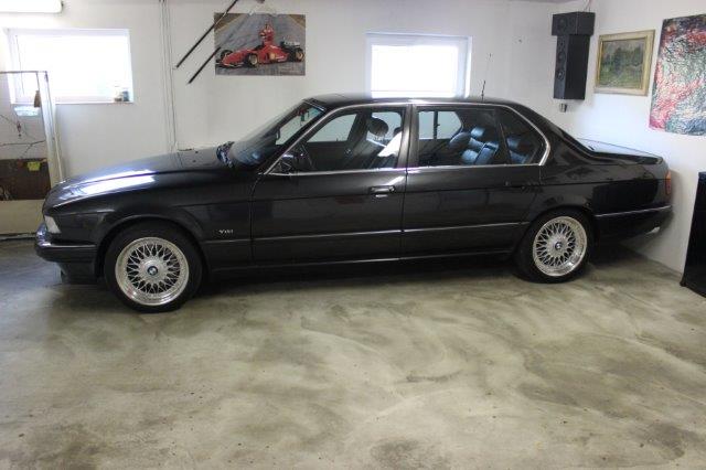

Odstavení auta na delší přestávku, zde již na Stylech 5.

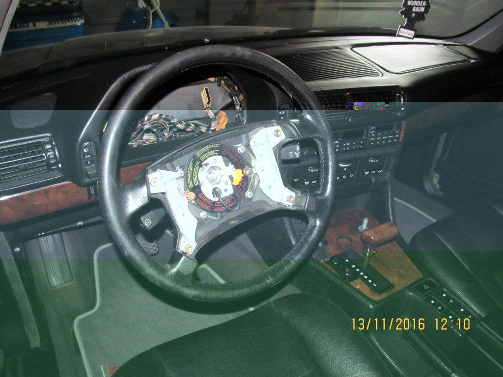

- renovace volantu - nechám jej znovu obšít

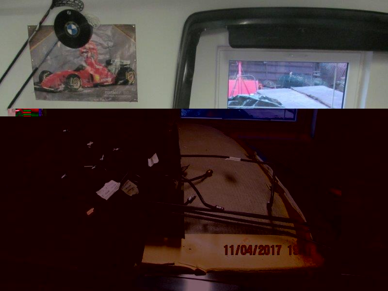

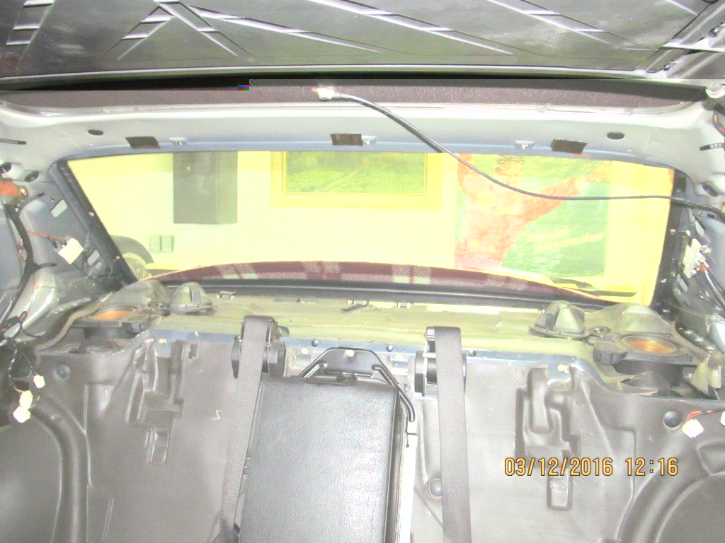

Zadní roletka zlobí - motorek musí ven, stropnice je prověšená, musí také ven

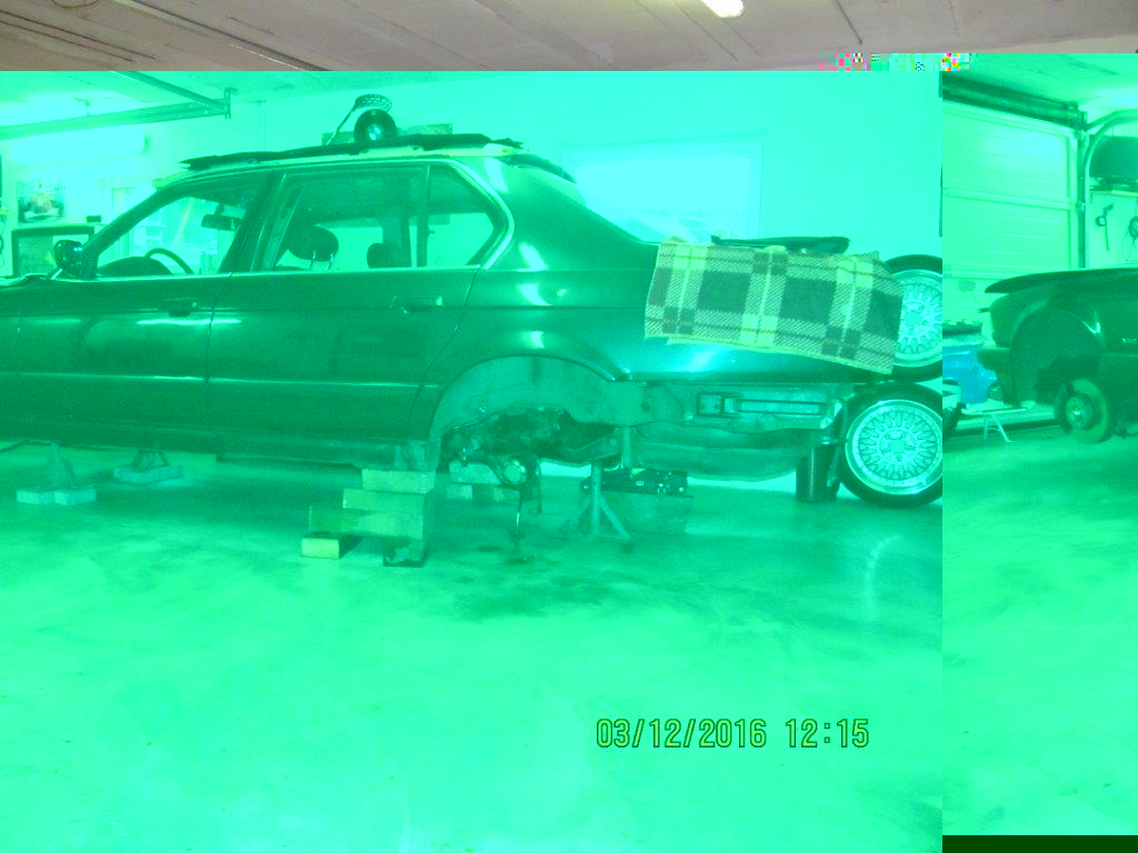

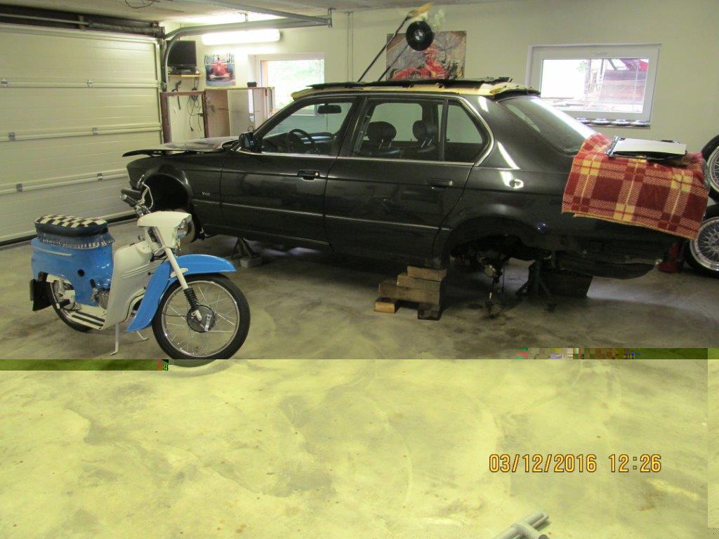

Aktuální stav - chybí sundat nápravnice, diferák, nádrž

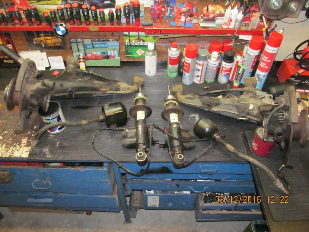

Ještě pár fotek z rozborky:

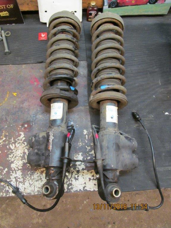

Zadní tlumiče
Zadní tlumiče

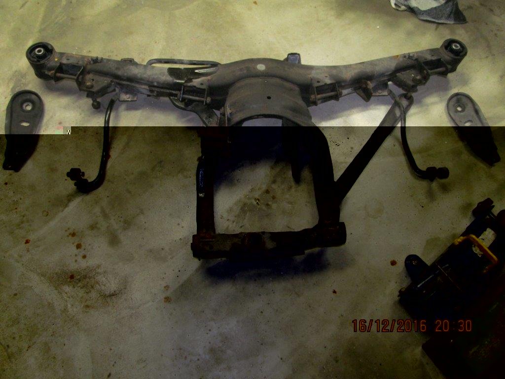

Koukal jsem na vlákno kolem opravy převodky u E38, je pravdou, že dle obrázků to vypadá skoro stejně jako u E32. Já mám problém s chybějícím ozubením velkého kolečka, tohle už podložka pro vymezení vůle mezi motorkem a převodkou nezachrání. Nicméně jsem našel jednu firmičku, která by mě měla vyrobit ozubené kolečko nové - ocelové, jediné co mě nevyrobí je zarážka pro péro uvnitř, ale s tím už si nějak poradím.

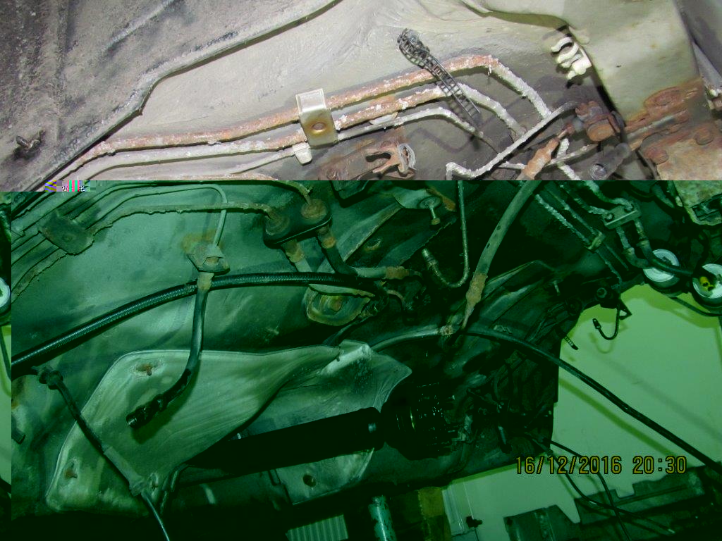

Práce na autě dále pokračují, podařilo se mě sundat diferák a nápravnici, čili jsem už ve fázi, kdy se mohu pustit do ošetření karoserie v místech, které jsou většinou nedostupné a čeká mne výměna rozvodů brzd, hydrauliky a paliva, viz. foto níže.

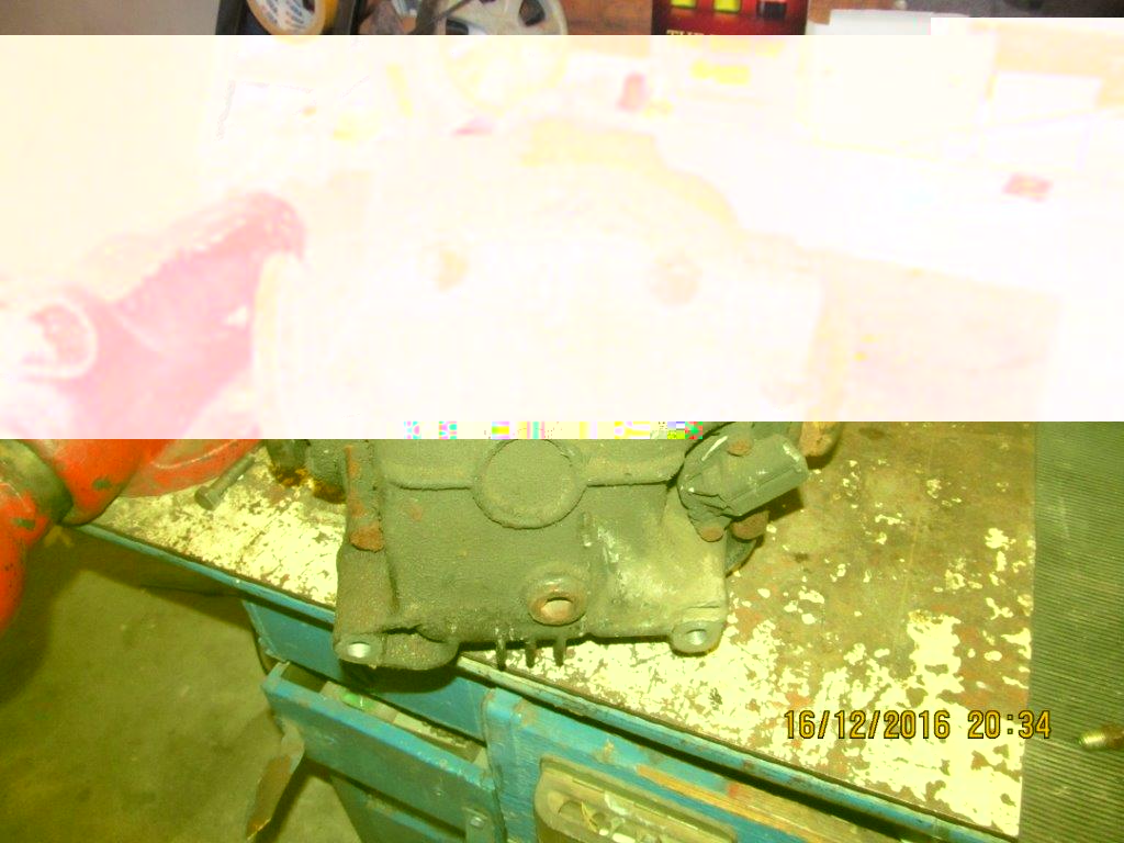

Nápravnice
Nápravnice

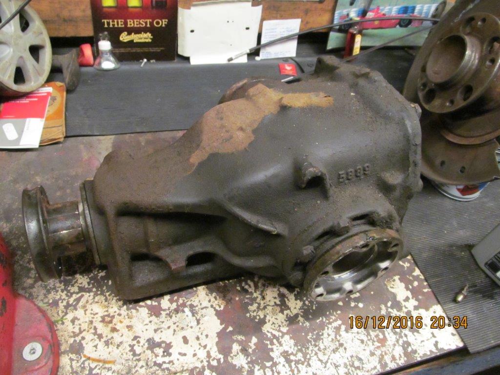

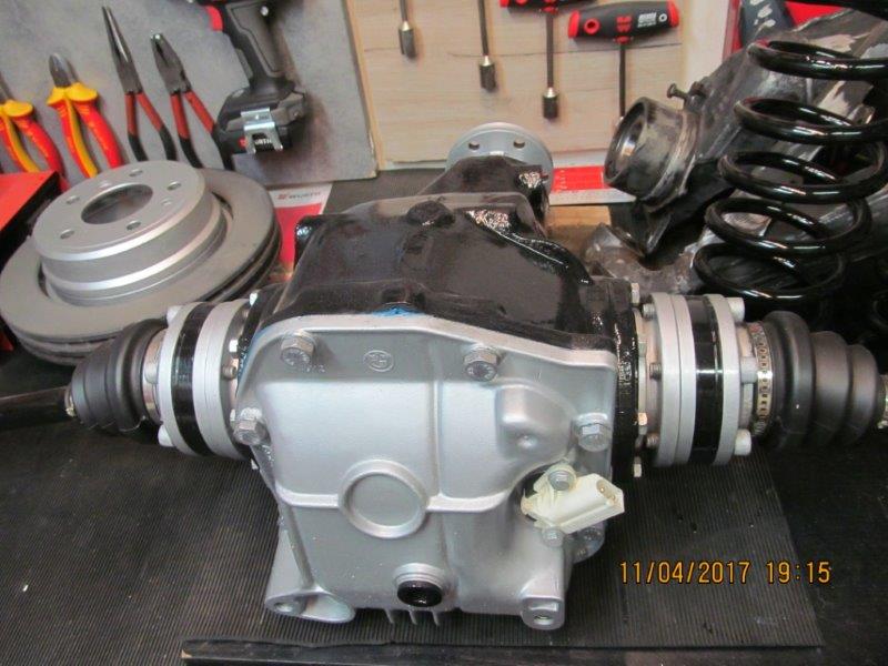

Dále mne pravděpodobně čeká přetěsnění diferenciálu, z letmého pohledu je patrné, že na jedné straně netěsní - máte s tímto někdo zkušenosti? Lze gufera vyměnit, aniž bych zasahoval do vnitřního uspořádání této věci? Je něco na co bych si měl dát pozor?
Jsem docela zvědav, jak to vše budu dávat zpátky na auto to si ještě užiju, ale zřejmě to zkusím dát již jako komplet, tak jak to probíhá standardně ve výrobě.

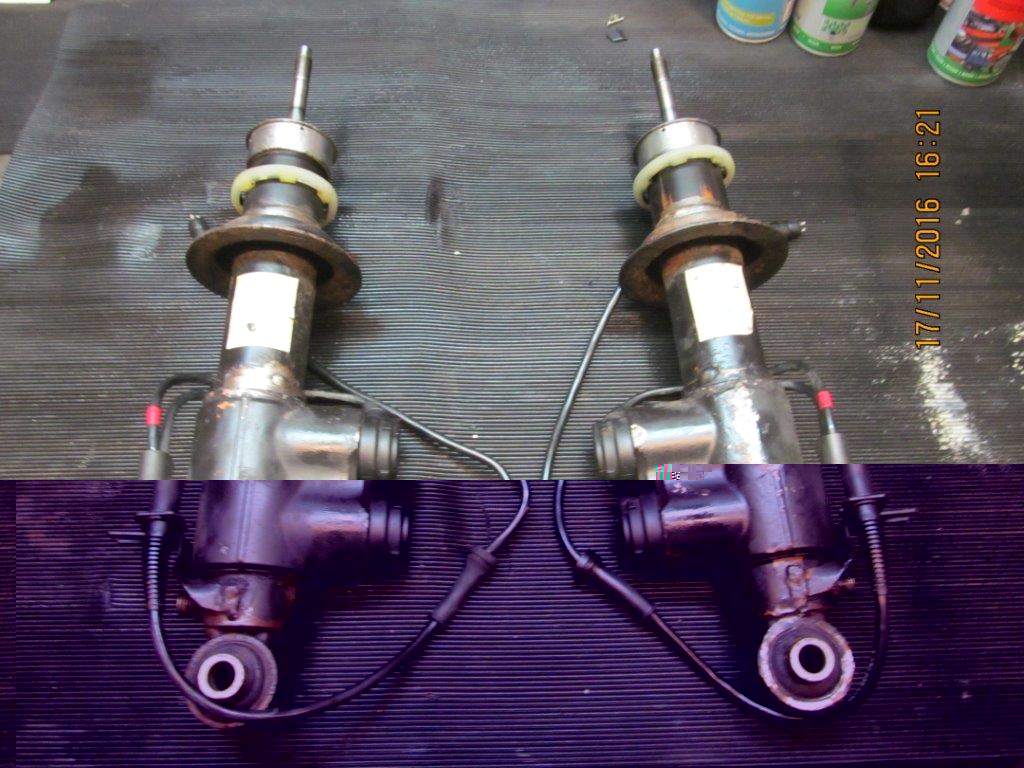

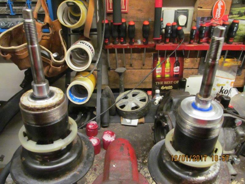

Přetěsnění tlumičů včetně výroby horních pouzder, ještě chybí vyrobit silentbloky těchto tlůmiču, zatím se mě nepodařilo najít originál, pravděpodobně budu muset nechat vyrobit na zakázku.

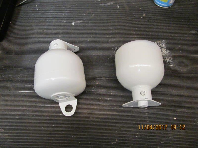

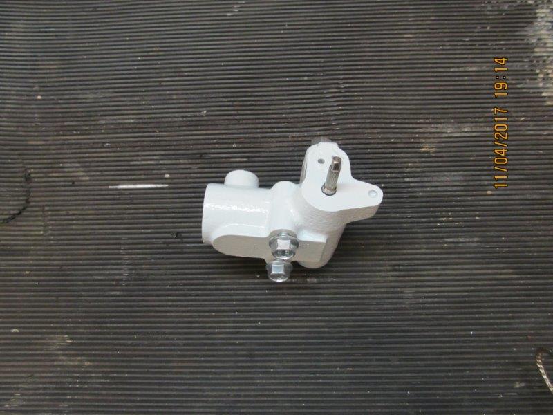

Tlakové zásobníky a ventil prošel také kůrou.
Diferenciál přetěsněný - vyměněny gufera, náplň, těsnící kroužky, šrouby za odolnější zinkoniklové.

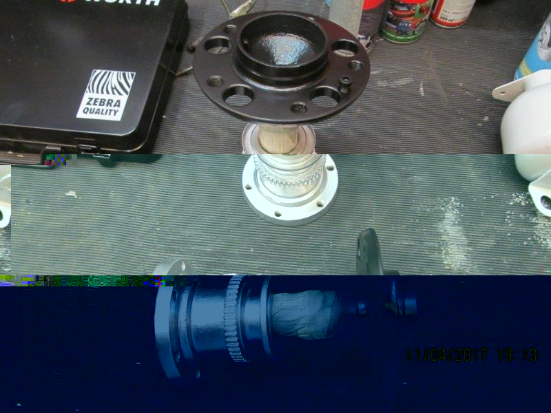

Náboje kol očištěny, ošetřeny a nalakovány.

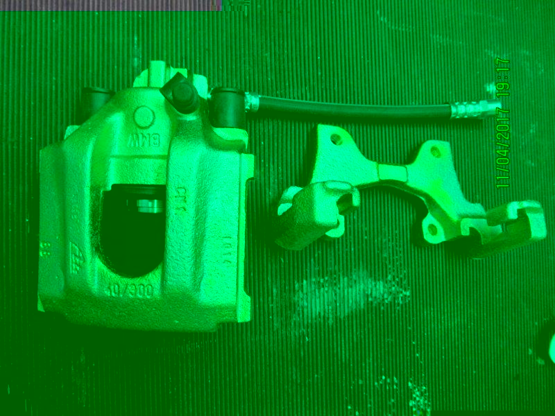

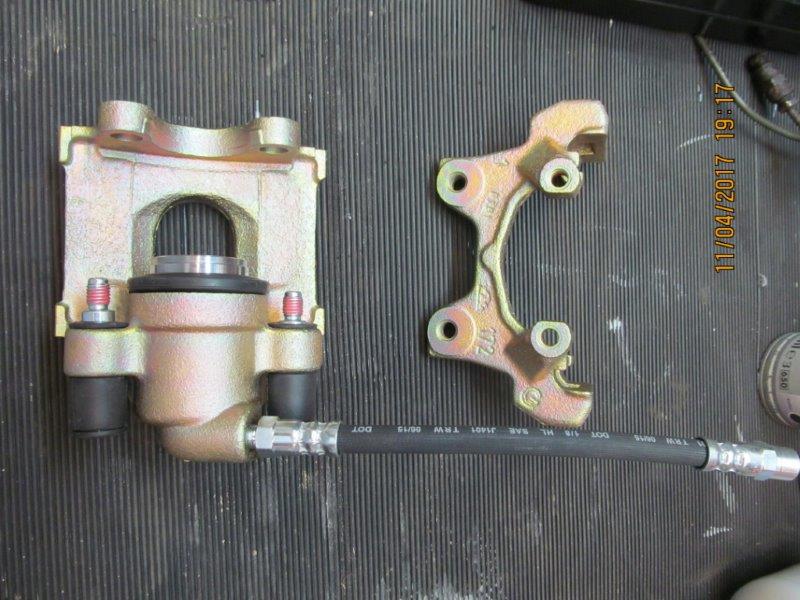

Třmeny očištěny, nazinkovány a ostatní spotřební vyměněno.
Brzdové vedení komplet připraveno nové, vytvaroval jsem si to sám pomocí petrlovací sady a ohýbacích kleští, dále potáhl smršťovací bužírkou.
