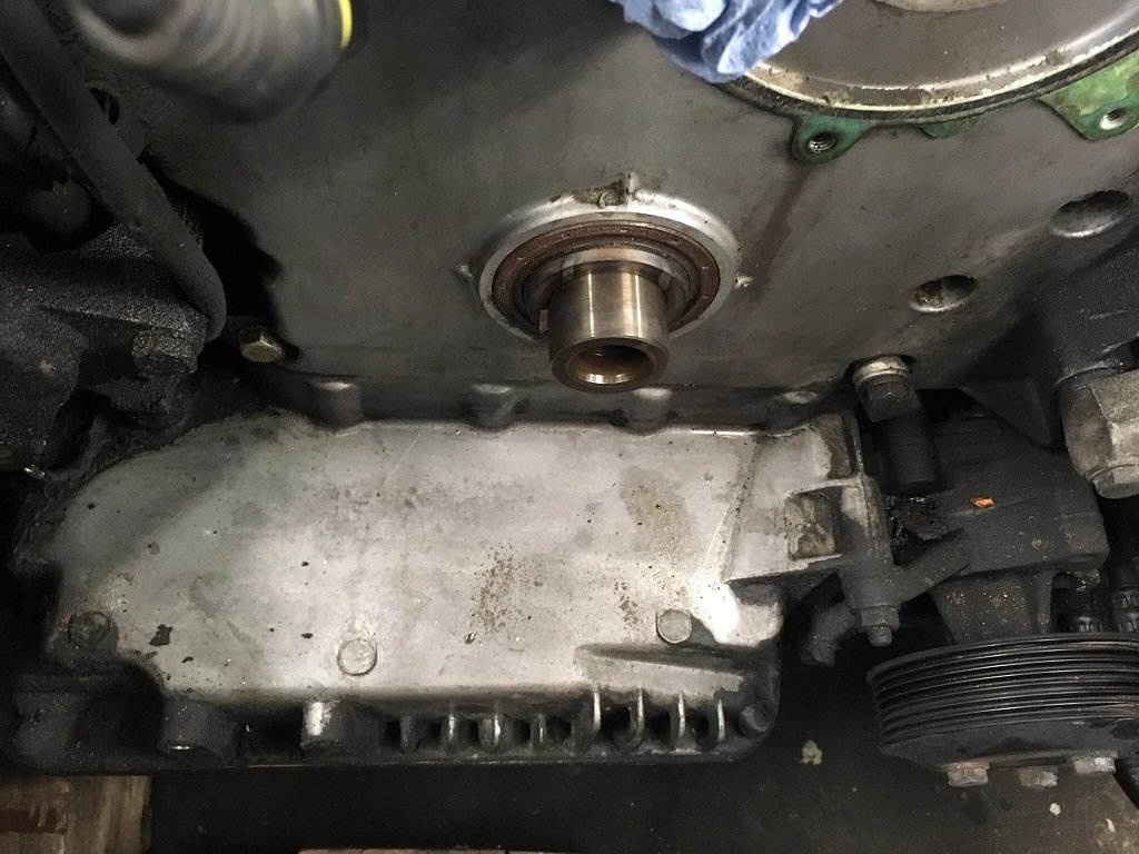

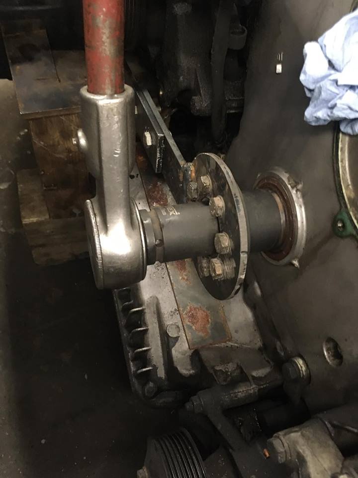

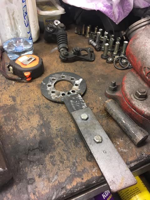

Tak už to pomalu skládám . Dneska proběhla výměna předního gufera. Kdyby někdo potřeboval přípravek okolo Zlína, tak není problém
Po načtení informací z internetu jsem si dopl řetaz na olejovém čerpadle a jak matku na ozubeném kole, tak i nastavovací dopínací šroub jsem dal na lepidlo. Ještě jsem si objednal hydronapínák na rozvody ve kterém se unaví pružina a pak to začne kmitat a tím pádem popraskají vodící lišty rozvodů kvůli vybracím. Takže vyměním napínák a zatím rozvody řešit nebudu. Věc druhá je již vytahaná řetěz, takže tak i tak se ty rozvody někdy udělají. Třeba při 300 tisících km.

super pripravek, tak to ma bejt, takhle se ma servisovat
Re: E38 735i - A.J.Michal
Příště stačí říct, kompletní přípravky na M60/M62/M62TU včetně přípravku na "jesus bolt" mám a půjčuju
