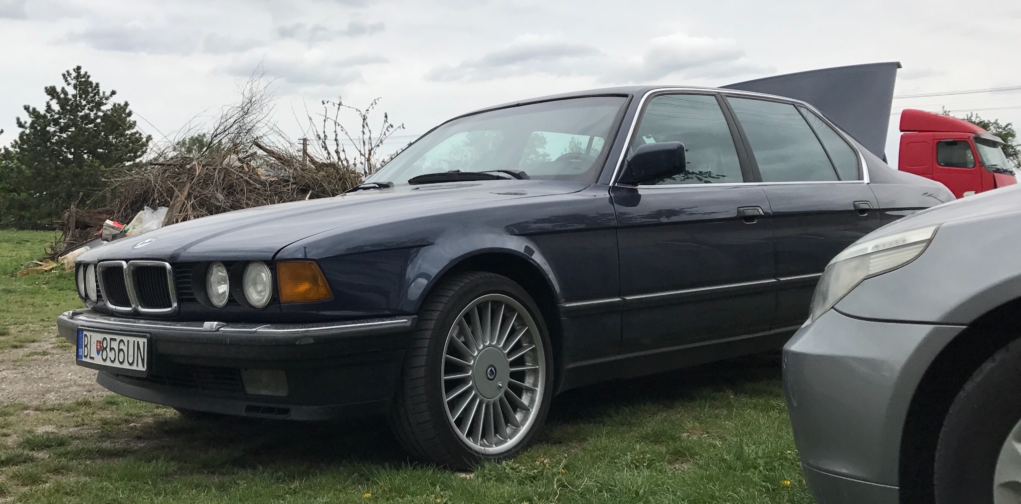

Mne to poskakuje tak isto, skáče zadok na nerovnostiach. Asi dám repasovať tie zadné a pohľadám použiteľné alebo aspoň repasovateľbé predné. Snáď to pomôže.
Ale už som si stihol spraviť prvú radosť

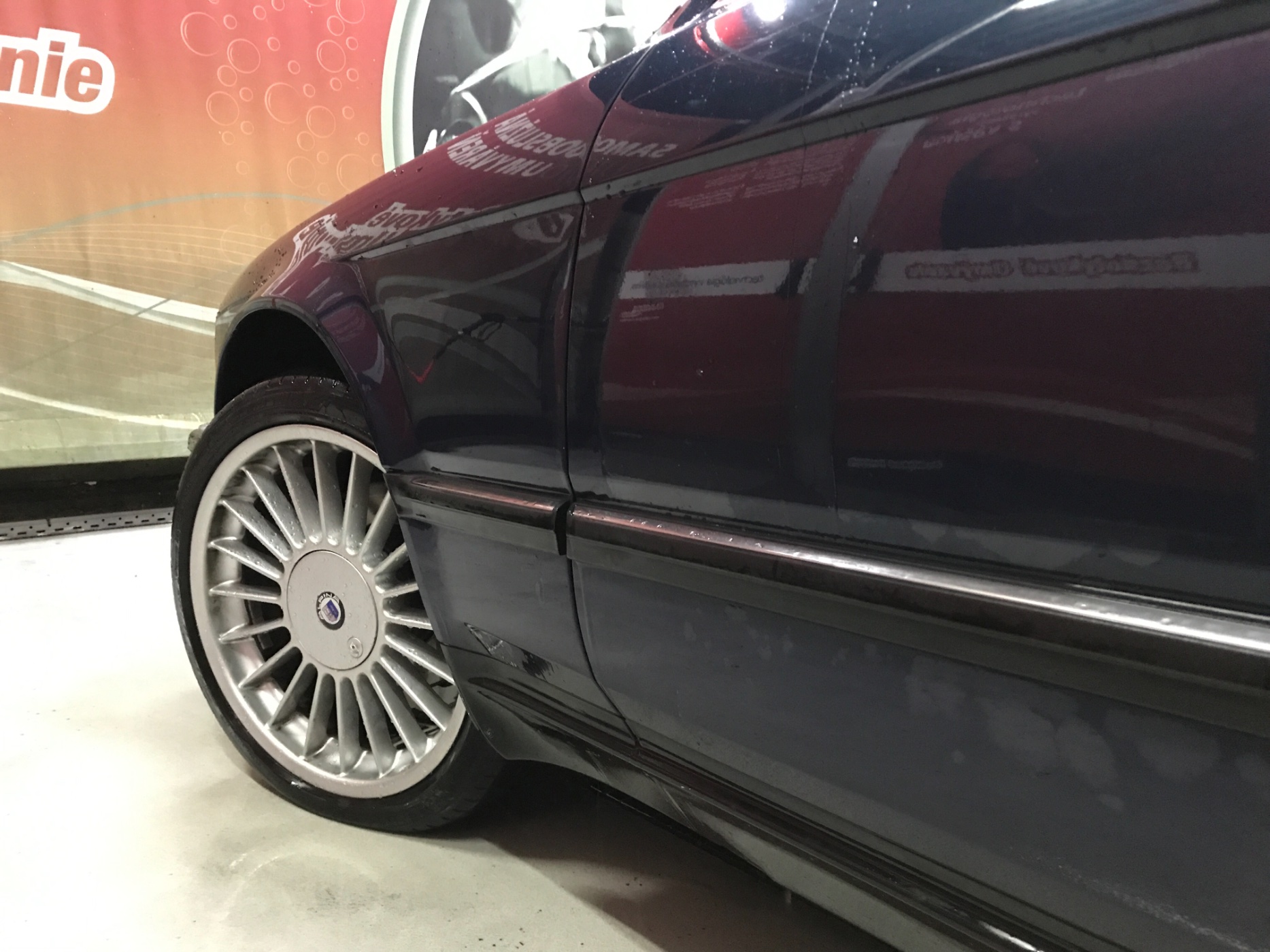

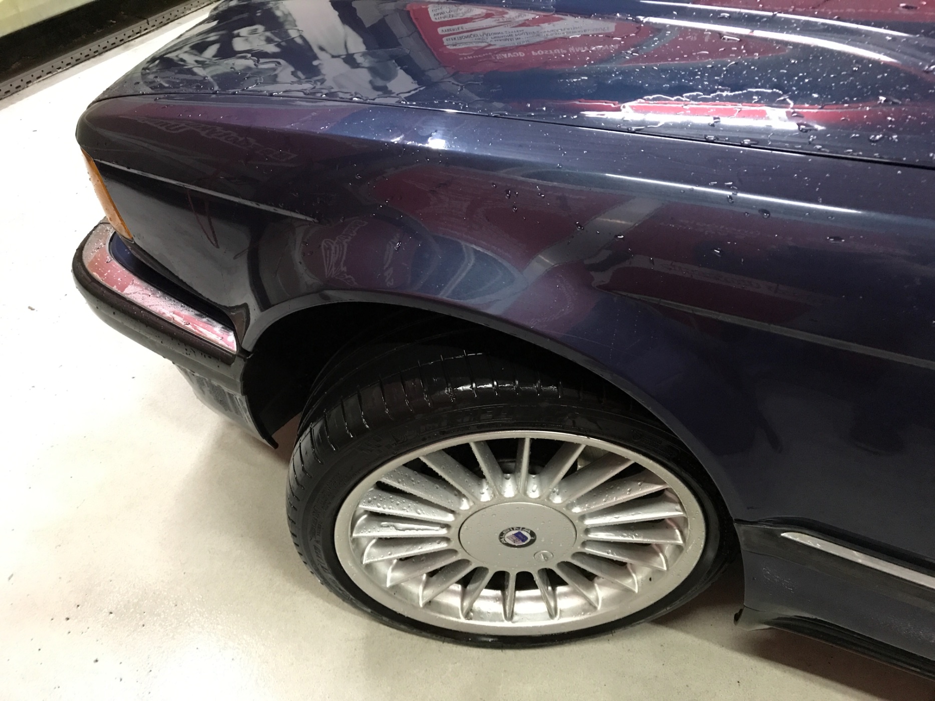

Neříkal jsi něco o Styling 4?
Jinak kola chválím. Sluší tomu.
Ale nejsou to dobové alpiny pro E32, že?

Dnes vraj prišli Styling 4, takže tieto asi zhodím. Originál je originál. Buď pôjdu na E38 alebo do sveta. Je to R18 takže nie veru, na E32 sa dávali tuším len 17-tky
