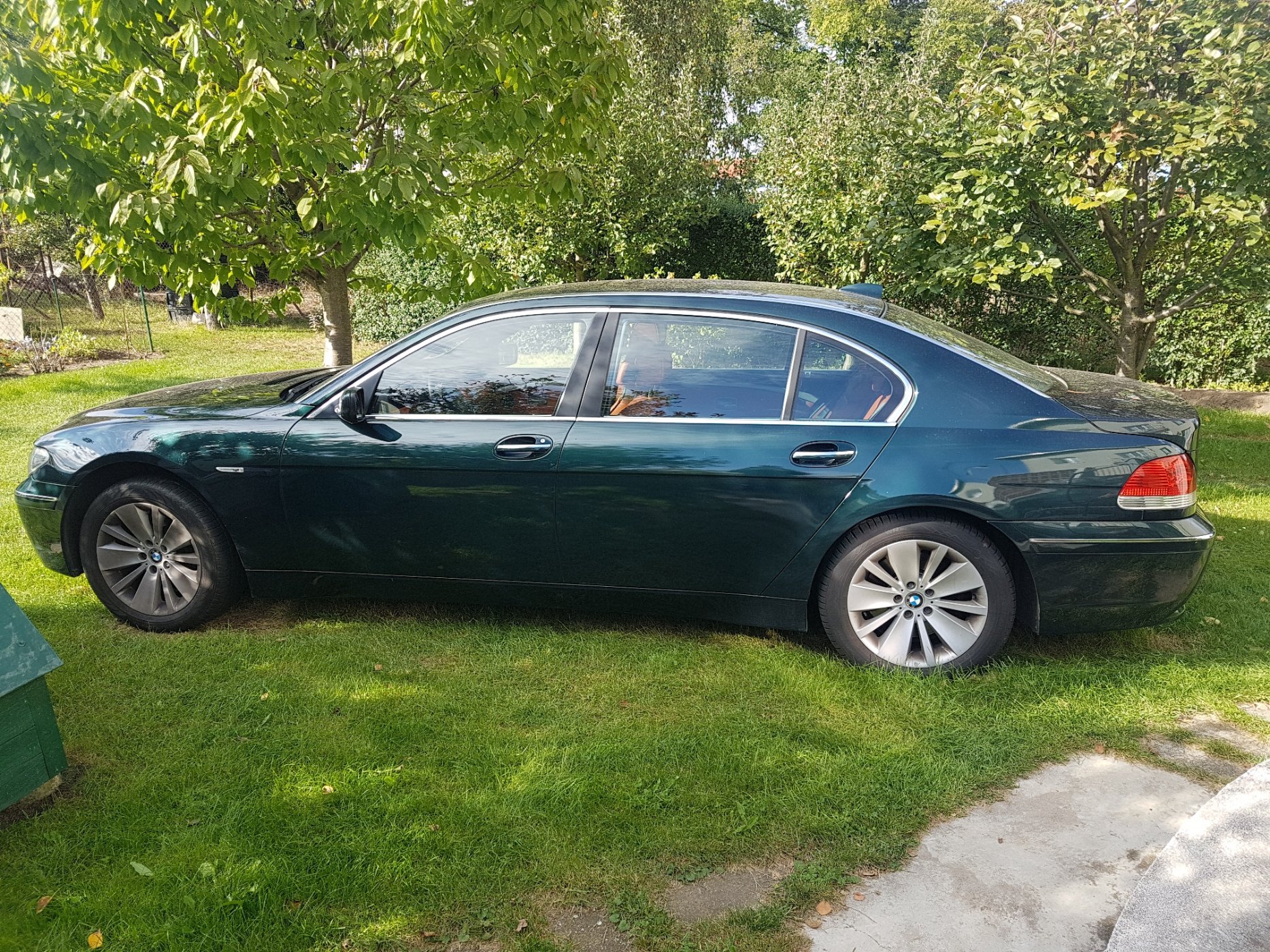

Nevim jak se tady na tom foru predstavuje e66, jestli to nepodleha nejake schvalovaci komisi nebo tak :-) Ale stejne uz tyhle auta tady hodne lidi ma nebo nad nima tajne uvazuje, tak snad nebude vadit, kdyz tady zalozim nove vlakno venujici se moji e66. Navic uz je to taky babicka, davno uz ma obcanku, tak ma na to i trochu pravo. Nejake ostruhy ma i diky kvalite zpracovani a vydrzi, coz se o novejsich modelech rict neda.
Vzdy, kdyz jsem si koupil nejake auto, tak jsem po par mesicich zacal uvazovat o nastupci, ktery by eliminoval nejaky nedostatek, co jsem objevil na tom koupenem aute. Kdyz jsem koupil mondeo, tak jsem zjistil, ze je strasne slaby. Tak jsem si koupil dalsi silnejsi mondeo a po nejaky dobe jsem zjistil, ze je vlastne strasne hlucny (MK3). Pak jsem dostal napad koupit si neco vyjimecneho, co bude tiche, komfortni a i nejaky ten dalsi konik navic by se hodil. Ne na zavodeni, ale na jistou jizdu a hlavne na vychutnani V8. Poridil jsem tedy e38. No a pak jsem hned vedel, ze bych chtel zkusit top toho komfortu, co auta 21. stoleti nabizej. A protoze moje e38 byla peclive vybrana a neni to uplne socka, tak nastupce musela byt e66, ktera to s prehledem prebije. Takze rozhodne long kvuli mistu vzadu, interier urcite ne preklizka a ani zadnej "obycejnej". A vybava pokud mozno maximalni mimo zadni klima a lednici kvuli kufru. Jo a jeste jedna vec. Pokud bych nemel v dosahu Snejka, tak bych e66 nekoupil. Jednak uz nemam na domaci servis moc cas a jednak bych to nejspis ani neumel. A dat to servisovat nekam jinam je nesmysl. Jarax je daleko a nechci patrit mezi lidi, kteri jezdi na servis x set kilaku. Za to by mi to auto nestalo. Navic s tema zavadama, co se objevily, bych tam ani nedojel. Obratme list.
Auto je tedy e66 745Li Individual z roku 2003, na tacho svitilo 373 tis km. Ma LPG Prins uz pekelne dlouho, coz doted nevim, jestli je vyhra nebo nestesti. VIN je DP89517 a na mdecoder.com si muzete vyjet co je to zac.
Auto je zeleny (pine green - borovicove zelena :-)), cimz je splnena podminka, ze neni cerny. Cerny auto jsem nechtel kvuli tomu, ze je na nem videt svinstvo. Kdo ma nacteno vlakno e38, tak vi, ze myti moc nedam :-) Zelena je na tom o chlup lepsi. Dale nechci cerny auto z principu a je jedno jestli je to cerna takova nebo onaka. Stejne tak jsem nechtel cerny interier. Mam tedy Gold brown, coz je jeden z tech lepsich a k tomu paradne pasuje drevo poplar ruby (rubinovy topol). Kuze je vseho druhu, nasca, merino i nappa. Nejak jsem si pri koupi nevsim, ze sedacky jsou nasca, ale vlastne mi to nevadi i kdyz jsem na pohodli v sedacce haklivej. Mekky to docela je i pres to, ze to ma odvetrani i masaze, takze me to neurazi a jsem s tim spokojen. Navic to ma tu vyhodu, ze tam neni zborcena leva strana sedaku od nastupovani. To me u vetsiny inzeratu e65 prislo k zbliti a myslim, ze v tom ma nasca vyhodu, ze toho vic vydrzi. Ostatni gold brown casti interieru jsou jiz z mekciho merina nebo nappy. Interier je vubec dobre zachovany, na to ze je kuze perforovana. Samozrejme jedina bolistka jsou prahove listy, ale ani zde to neni tak hrozne. A pak klasika tlacitka u idrivu.
Auto je predface, ktere se mi zvenku libi i vic nez poface. Libi se mi nastvany neuhlazeny nekonvencni vyraz predku auta a libi se mi i reseni vika kufru. Pofl mi prijde uz takove to obycejnejsi vice zapadajici do sedi aut prelomu 20./21. stoleti. Dale se tvrdi, ze predfl je komfortnejsi, pofl je sportovneji naladene vcetne prevodovky. To nemam overene, snad to nekdy vyzkousim. Nicmene predstava komfortnejsiho auta je pro me fajn. I kdyz kdyby se nasel pekny pofl kousek, ktery by splnoval podminky v odstavci vyse, tak bych se take nebranil.

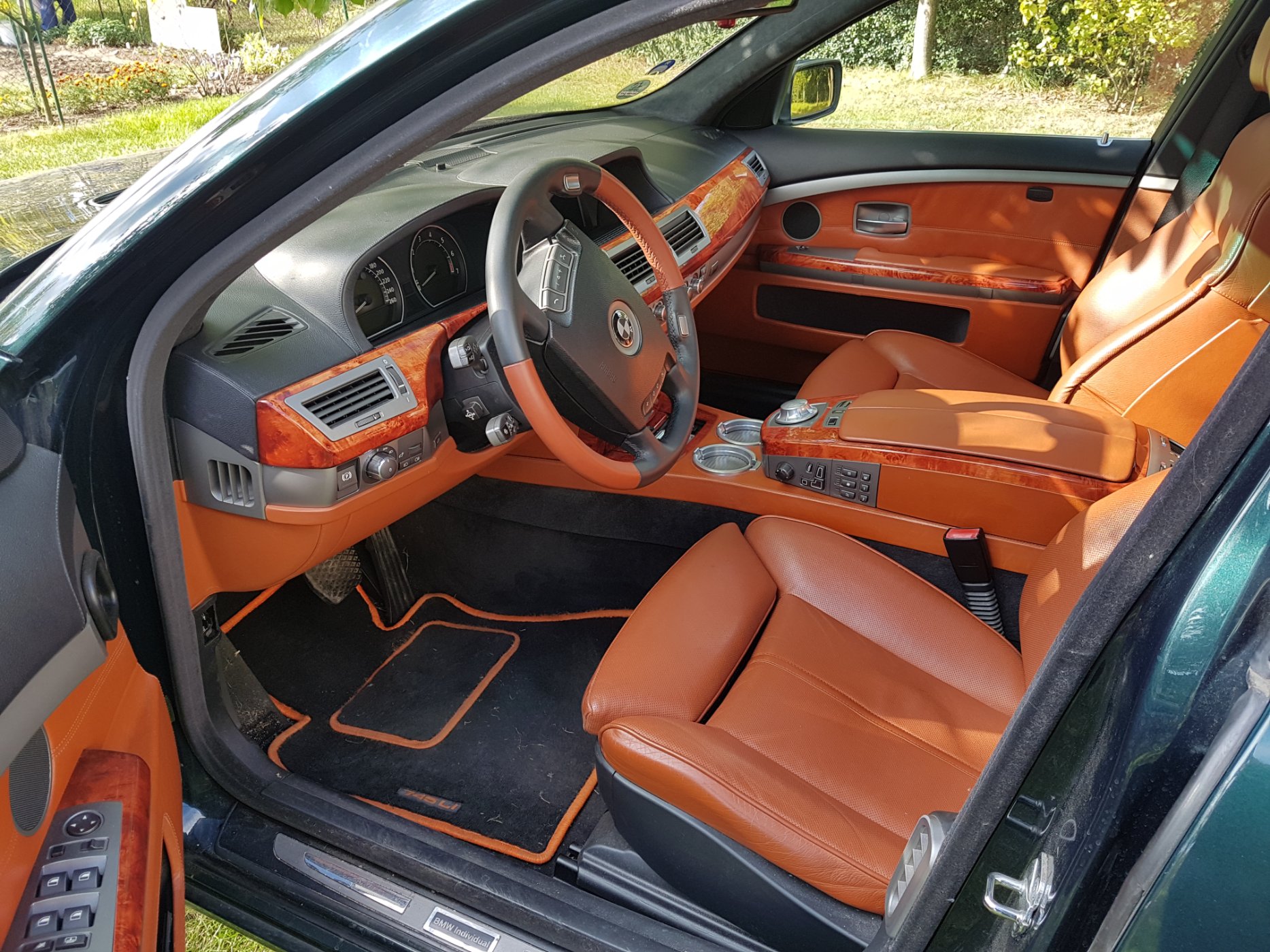

Pro me dulezita vybava, kterou auto ma:
Must have:
  • long
  • interier ne cerny (jinak cokoli, bezova, sediva, zelena, individual)
  • interier ne zakladni bezove drevo
  • S220 NIVO
  • S223 EDC
  • S229 DD (2VA adaptive drive)
  • S322 CA
  • S323 softclose
  • S356 dvojity okna
  • S358 klima komfort okno
  • S415 roleta zadniho okna
  • S416 el. roletky vzadu
  • S430 stmivaci ext. zrcatka
  • S431 stmivaci int. zrcatko
  • S453 predni chlazeni
  • S454 zadni chlazeni
  • S456 predni komforty
  • S460 zadni komforty
  • S494 predni vyhrevy
  • S496 zadni vyhrevy
  • S522 xenony
  • S677 LOGIC
Nice to have:
  • S541 ACC
  • S611 NV (prefl nema)
  • S403 stresni okno
  • non S255 4 ramenny volant
Bohuzel auto nema nataceci xenony a vyhrev volantu, coz bylo puvodne v must have, ale tak nekupuju novy auto a nemackam to v konfiguratoru, holt neco se ozelet musi. Nataceci xenony jsou u predfl vzacnejsi, pofl je ma skoro kazdy. U predfl mi bylo receno, ze je lepsi je nemit, spatne a draze se na to shani dily. Navic jsou tam svetla delana od Snejka, takze sviti i za roh. Nataceni jsem tedy ozelel. Vyhrivany volant ozelim taky, auto topi rychle. Navic je volant dvoubarevny, ani nevim jestli je mozne mit takovouto kombinaci. Z nice to have vybavy nema night vision, coz u predfl nejde a navic je to kram k nicemu. Je to enormne draha vec a pokud neni nova, tak mizerne fungujici, protoze ta kamera si po letech neudrzi tak dobry obraz.

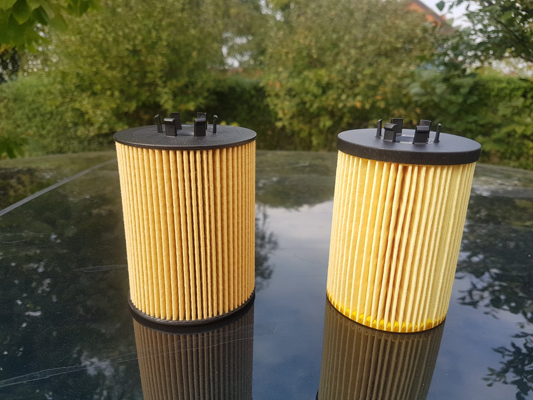

Vymenil jsem ted olej. Menil jsem ho za tepla, trochu jsem zapomnel, ze to bude rozpaleny jak svine, ale povedlo se to vymenit bez ujmy. Dokonce musim rict, ze jsem to cekal horsi, protoze filtr je v plastovym deklu zespoda auta vedle vany a slibuje to radne vychrstnuti oleje vsude mozne. Ano vim, ze tam je uprostred omlety vypustak samotneho filtru, ale tuto moznost jsem nevyuzil, ani bych nemohl, pac byl fakt omletej. Sroub ve vane ma ten sestihran krasne hluboky, takze omlety nebyl a sel v pohode povolit. U tohohle auta se mi poprve stalo, ze predepsana napln 8 litru se vypustila fakt snad cela. U mondea a e38 se mi to takhle vypustit nikdy nepodarilo. Filtr sel povolit orechem 24 a bez enormniho se politi sel v pohode chytit do kybliku. Postrikal jsem ho pak cisticem brzd a dobry. Filtry jsem si koupil 2 :-) Mann HU715/5x a muj oblibeny Filtron OE672/1. Na rozmery jsou stejne, drzi a tesni oba, ten Mann tam drzi festovneji. Tentokrat jsem dal Mann. Filtron ma tlustejsi filtracni papir a je i vice naraseny, takze ma mozna o neco malo mensi pruchodnost, nicmene na profuk je to u obou skoro stejne. Olej byl Shell Helix Ultra 5W40 4l baleni krat 2.

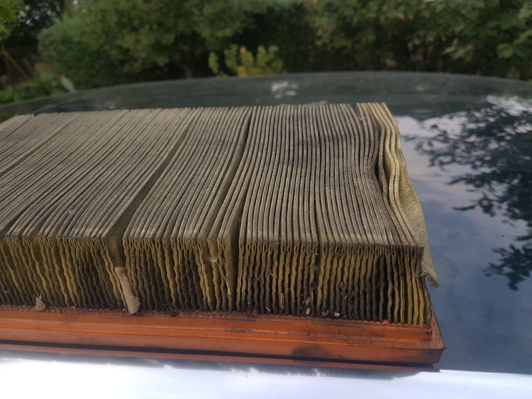

Dale jsem pak menil vzduchac. Nechapu moc ty fobie menit vzduchovy filtr, ktery vypada jak novy, nicmene to co bylo v aute uz si vymenu zaslouzilo...zaprasenej, zvohybanej, asi tak nejak si predstavuju filtr na vymenu :D Dal jsem Filtron AP032/2, sednul presne.

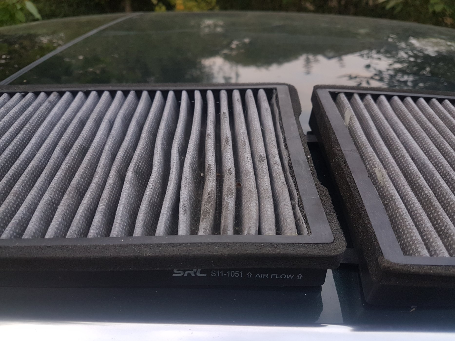

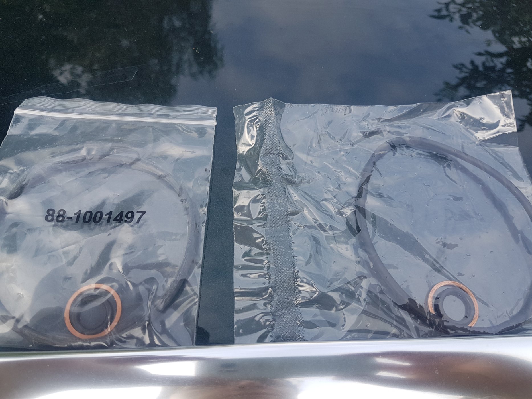

Jeste jsem vymenil kabinaky, taky uz zaslouzili. Dal jsem opet Filtron K1165A-2X, zacerneny, budu verit, ze to je uhlikova vrstva a ne spina z podlahy :-) Na jedne strane byl prevlecny plastovy klip nezacvakly a jeste obracene. Nastesti nepolamany. Sice se to obejde i bez nej, ale stejne, kdyz tam je, tak nevim proc ho nekdo otocil a nezacvak.
Vlevo Filtron, vpravo Mann

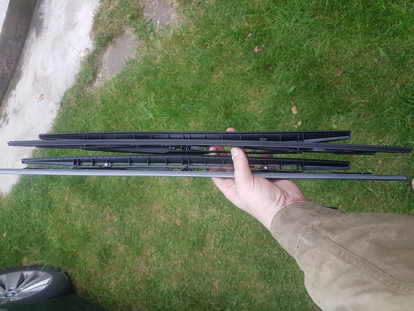

Posledni vec, koupil jsem nove sterace Trucktec auto 08.58.267 za 2 stovky oba. Vypadaji stejne a celkem i pasujou. Prijemne prekvapeni, ze se nemusim prohazovat s gumickama.
Dole novy, nahore puvodni

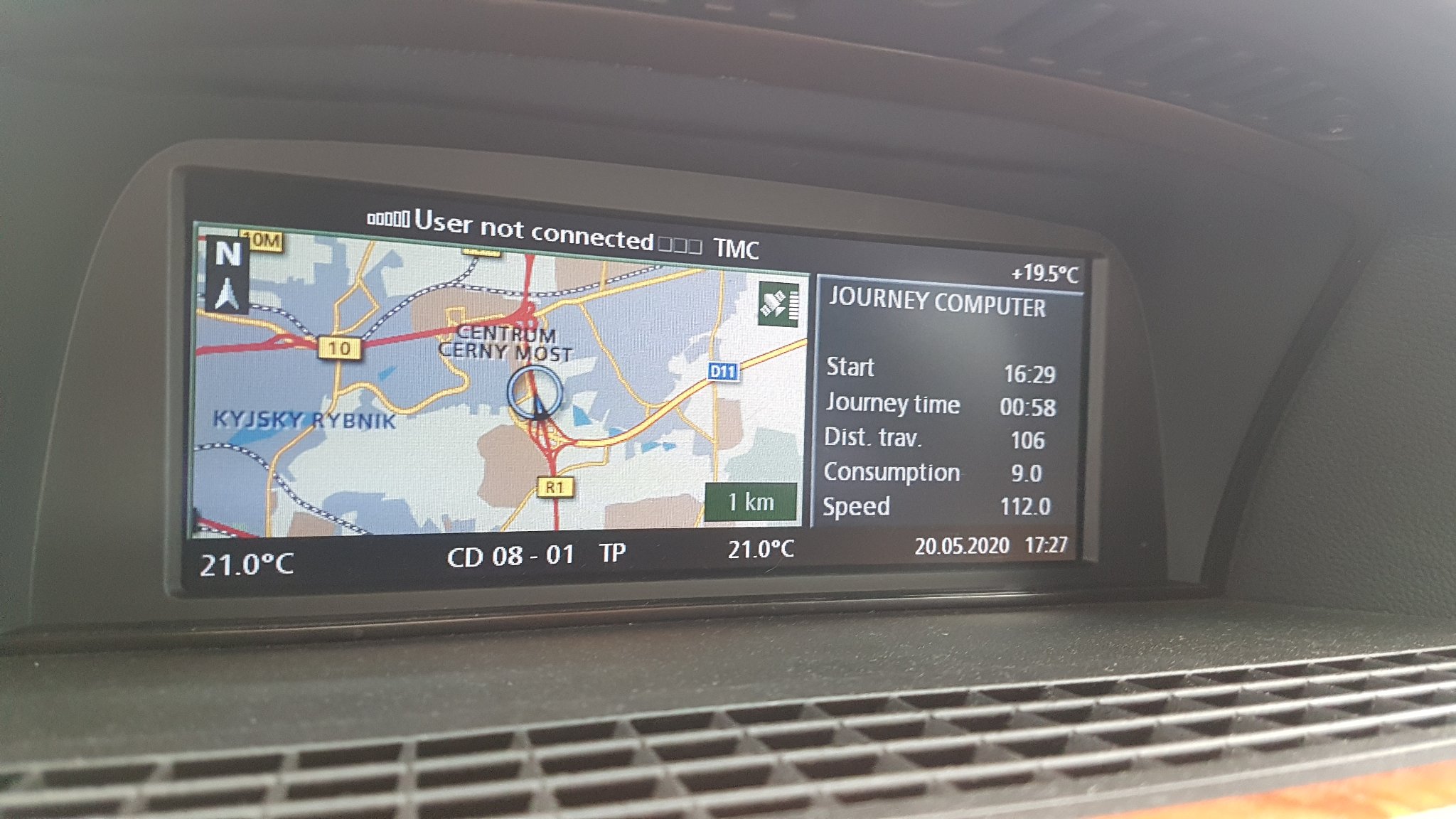

Opravdu super je 88l nadrz, ktera se da i natankovat do plna, aniz by se clovek bal, ze to nekde rupne jako u e38 :) Navic to ma neskutecnej dojezd, na to ze to je V8, to fakt cumim. S myma jizdama neco malo Praha, hodne okresky a dalnice v podstate nemam problem dojezd okolo 800 km na nadrz. Neskutecny, vzdycky me to zahreje na dusi. Jakej ma asi dojezd 730D :) Uz abych mel provozuschopnej plyn, abych natankoval obe nadrze a pak uz se jen vozil a vozil.
