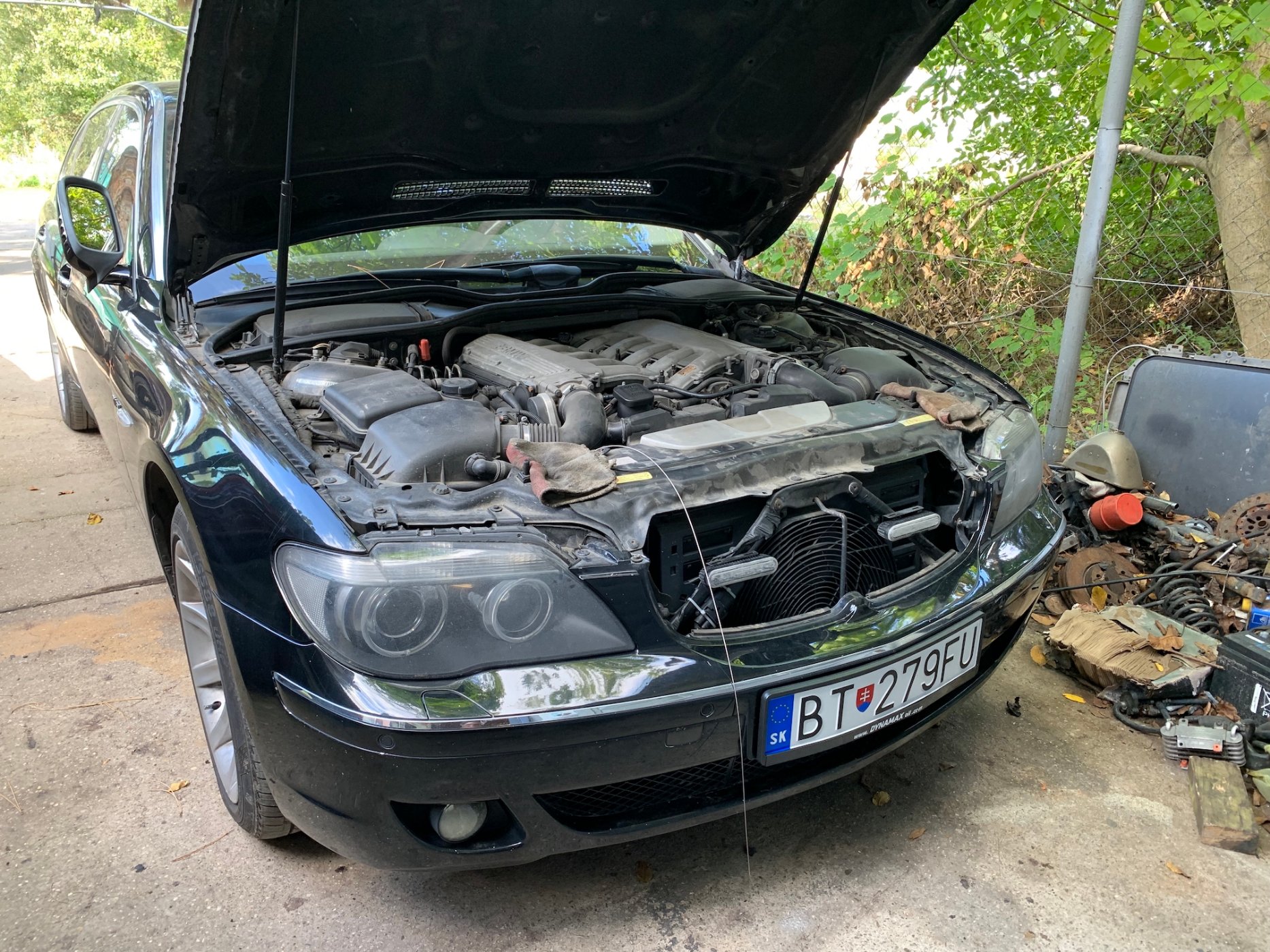

Problémov je tam viac ako dosť. Ako prvé nejde dobre motor, trasie, šklbe, vynecháva na voľnobeh. Za jazdy je to viacmenej OK. Nejde otvoriť kapota, tak to bude prvý krok, potom vymeniť sviečky, zapaľovacie moduly a budem sa modliť aby to neboli vstrekovače alebo tie vysokotlakové pumpy. Nie je hydrokufor, niekto to celé vybral. Chýba ASK modul. Inak zospodu pekné zdravé auto, bude treba meniť brzdy a chýba jeden kryt na prednej nápravnici. Ale nič netečie, všetko na svojom mieste. Aj kamoš z BMW povedal že dobré. Teda zospodu a vizuál. Má zmysel dať ju dokopy. Dostal som ponuku na Styling 95 so skoro novými pneu, tak som neodolal

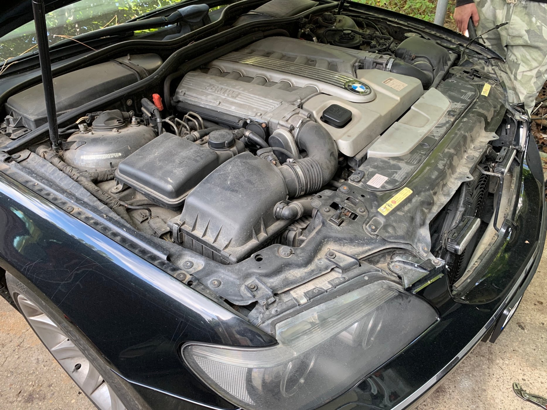

Prvý krok úspešný. Otvorená kapota. Lanko na tri časti, ale povolilo to. Boli sme na ňu traja... dobrá správa je, že motor tam je aký má byť. Horšia správa že zase východniari (nič proti) šetrili na sviečkach a cievkach. Cievky až na tri pôvodné, sviečky pomenené len tak a nie všetky a kadejaké iné "šmaky". Začína sa mi presne vynárať príbeh spred roka pri E38... na východ tie autá chodia asi umierať... nerozumiem, načo si niekto kúpi V12 aby tam potom nevymenil cievky a sviečky? Vyjazdí to tla a keď to nejde predám? Pevne verím že to bude jediný motorový problém. Ale sme len na začiatku...
