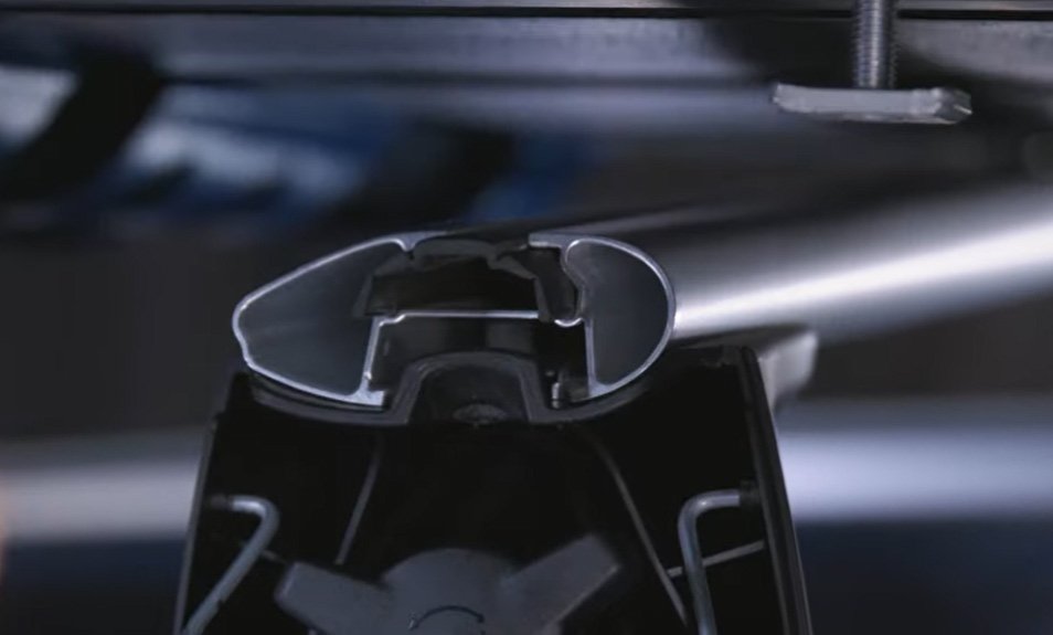

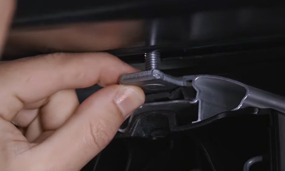

nějak jsem se proklikal až na instruktážní video jak se dává BMW rakev na střechu :D a zaujala mě zajímavá věc...
moje příčníky na e66 mají gumovou lištu "nacvakávací" shora...takže, když nic nevezu tak se tam dá nechat
ale jakmile tam chci nasunout držák na kola nebo rakev...tak se musí sundat

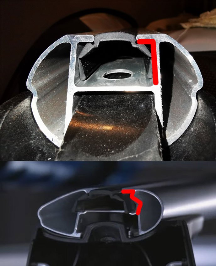

a v tom videu je vidět, že mají tu gumu nový příčníky danou zevnitř a ten úchyt rakve / držáku na kola to jen zmáčkne a dál to pěkně těsní

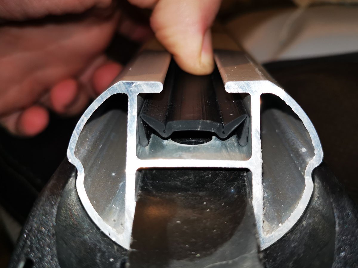

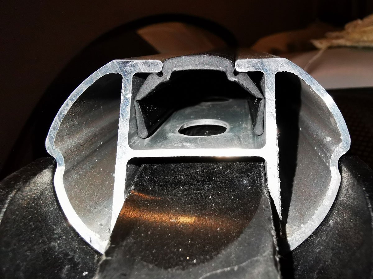

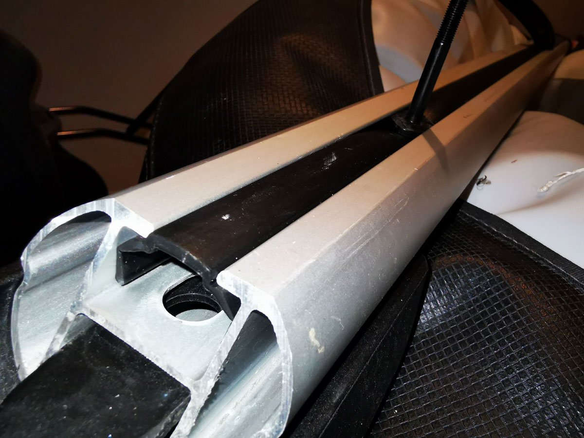

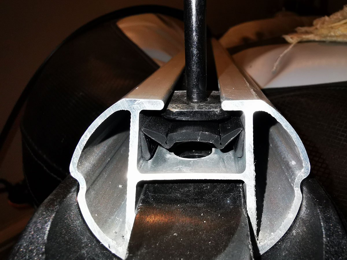

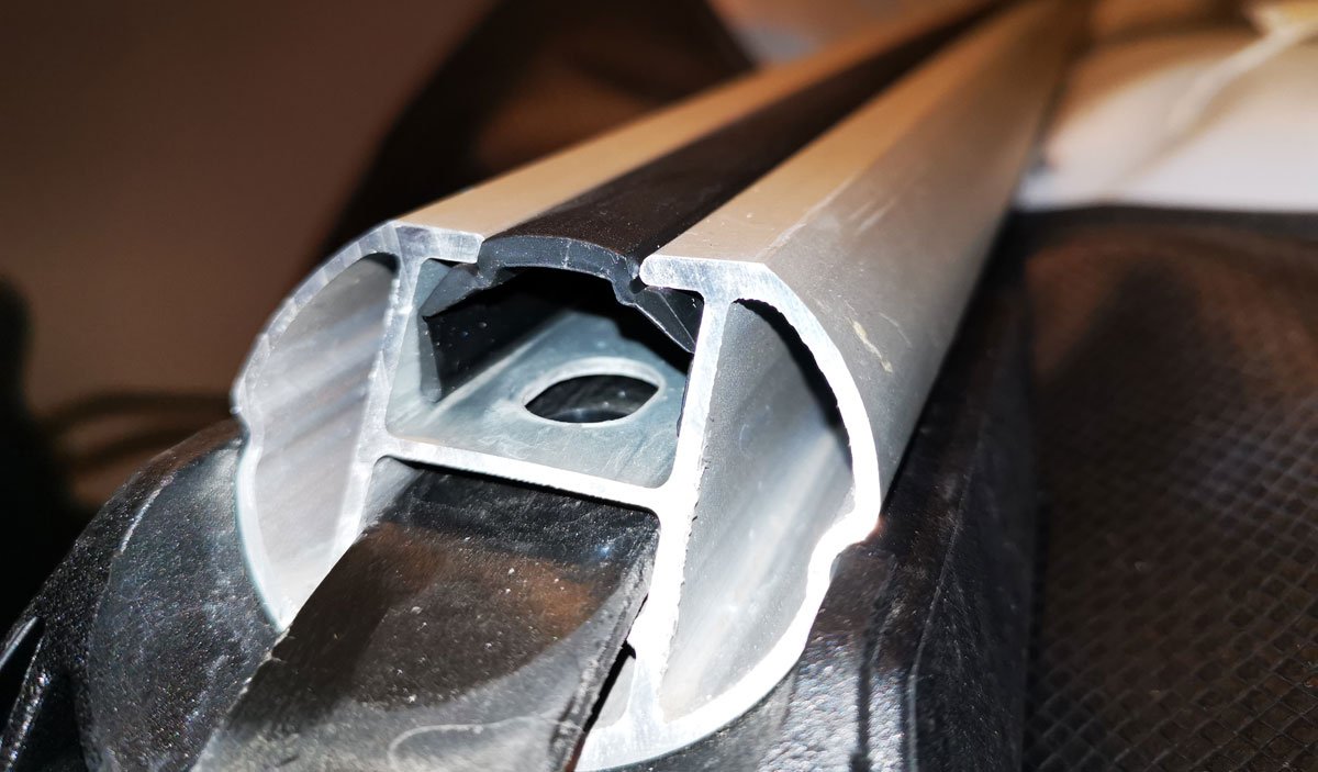

Ve videu je nový model trojky...a tak jsem hledal jestli by nebylo možné ty gumy sehnat jako náhradní díl
Měla by to být sada 2ks pod číslem 82792458590 ... zhruba na 1100,- bez slevy
U novějších příčníků je trochu upraven prostor pro tu gumu, aby se lépe zmáčkla...nicméně je to použitelné i takhle
