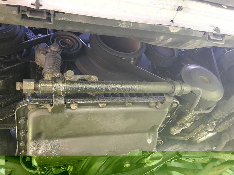

Dnesni hratky se sedmou:
Zjistena vule na cepu ridici tyce. Vzhledem k tomu, ze vule na podvozku neumim moc dobre nalezat, tak mam z tohoto radost, protoze vule tam je jasna. Na cepech tycek nic nebo neznatelne. Takze bude nova ridici tyc a snad zmizi obcasne bouchnuti, zmirni se nejistota rizeni, mozna i ve vyjetych kolejich na 18tkach

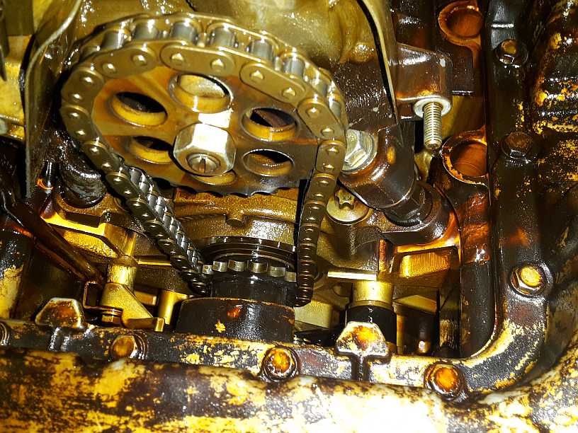

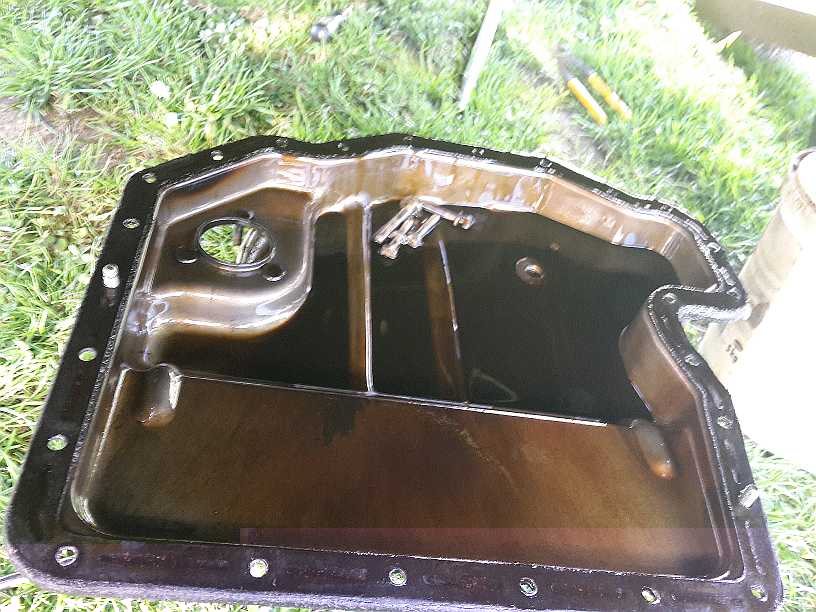

Vyhral jsem par sroubu ve vane. 3 male a 1 velky. Zjistil jsem nasledujici. Nicemu to nevadi, cerpadlo drzelo porad fest. Co vadi je, ze zavity sroubu se dostanou akorat mezi vanu a kos a slusne tam obtisknou zavit, coz dela dobre kosi i vane, takze uz jen z tohoto duvodu je dobre tam obcas juknout. Dalsi duvod navstevy utrob je kontrola vule retezu. Ja ho mel volnej az dost, coz zase nedela dobre ozubenymu kolu na klice. Jak je male a retezu je habadej, tak retez nesedi pevne na zubech a pekne je brousi. Ja uz mam zuby celkem ostry, oproti zubum na kole cerpadla je to sakra rozdil. Retez jsem dopnul, ma vuli cca centak do strany, snad to bude dobry. Kdyz jsem shodil cerpadlo, tak jsem si pekne prohledl spodek motoru, jsou to slusny hrnce.
Jo a jeste jsem objevil vypousteci sroub na servo, kdyby to nekdo nekdy hledal

Pockej tou trubkou pridelanou k vane se vypousti servo?

A zároveň přetěsněná vana .

Paráda. Zanedbává se to a přitom je to jedna z hodně důležitých kontrol a ostuda kluků z Mnichova. Jediné co je omlouvá je to, že se zpravidla nic špatného nestane. Na youtube je ale video, jak se to někomu povolilo úplně a motor ztratil tlak oleje. Při další výměně udělám další kontrolu dotažení a hned je asi preventivně zalepím, minule jsem je jen dotáhl, protože jsem netušil, že mi ten třílitr přiroste k srdci. Popiš prosím, jak se dopíná ten řetěz , když jsem to měl rozdělané, tak jsem se to nezajímal, úplně mi stačilo posbírat šrouby. Dík. A zaklepané mezi košem a vanou jsem je měl taky.

No vede k servocerpadlu, takze asi jo, nezkousel jsem to ale
Jo, stary tesneni na vane bylo takovy divne obycejny papirovy, castecne uz zkamenely. Novy mam elring s gumovejma lamelama. Doufam, ze bude tesnit, jeste to nemam totiz v kupe. Zitra bude asi pokracovani. V kufru cekaj jeste kabinovy filtry a pokusne jsem koupil napinak retezu. Je to FEBI, pac byl jedinej skladem, a pisou na papiru, ze kazdej kus je testovan, tak jsem na to zvedavej, jestli mi vubec pujde vyndat ten starej, je tam potvora celkem schovanej. Uvidim az ho vyndam a porovnam s novym, jakej tam nakonec vratim.
