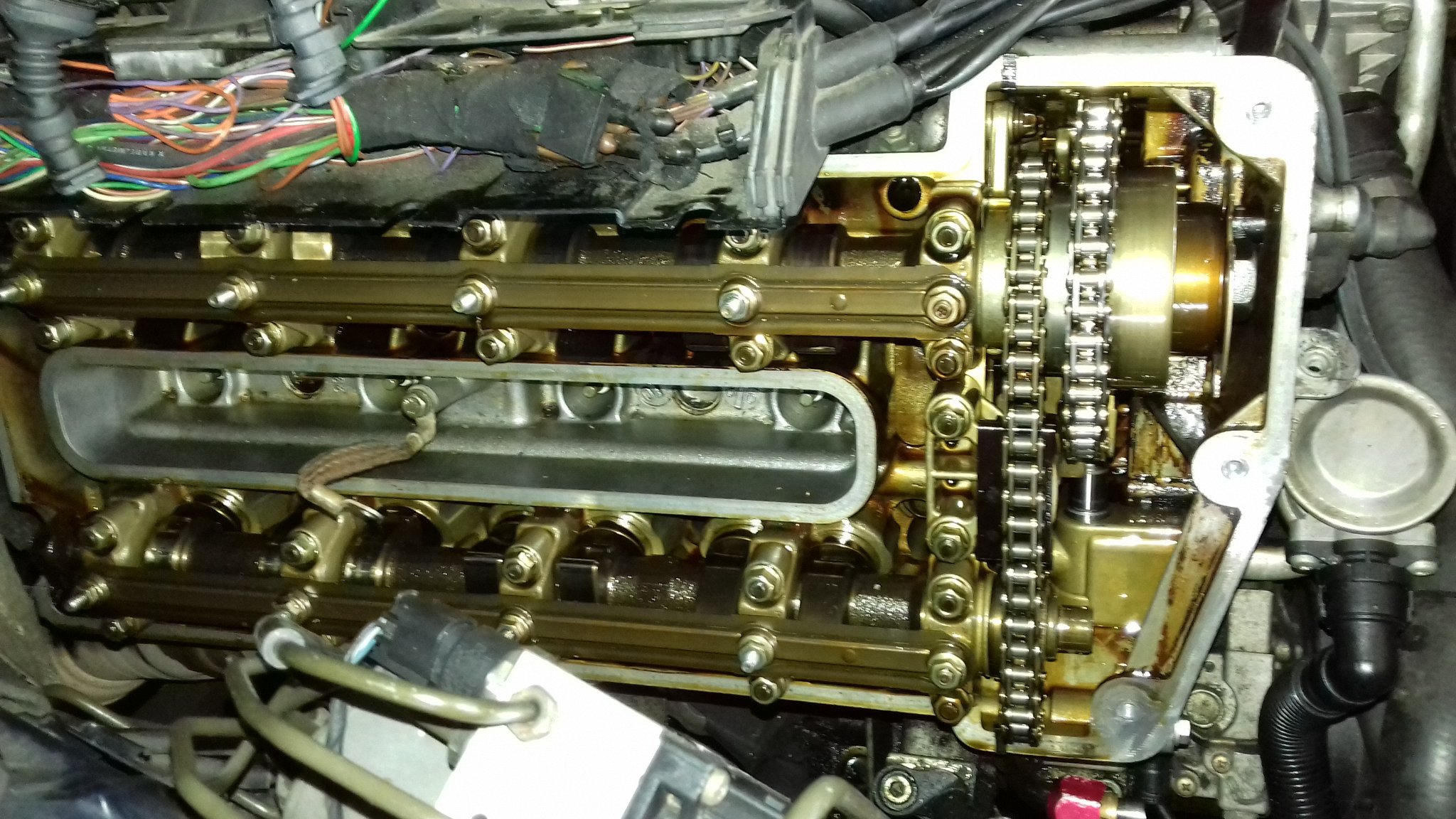

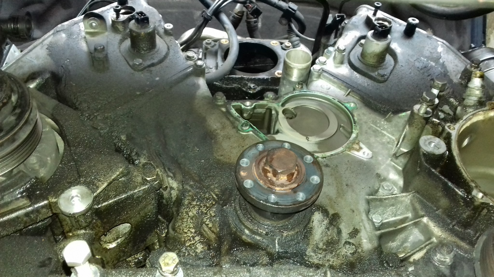

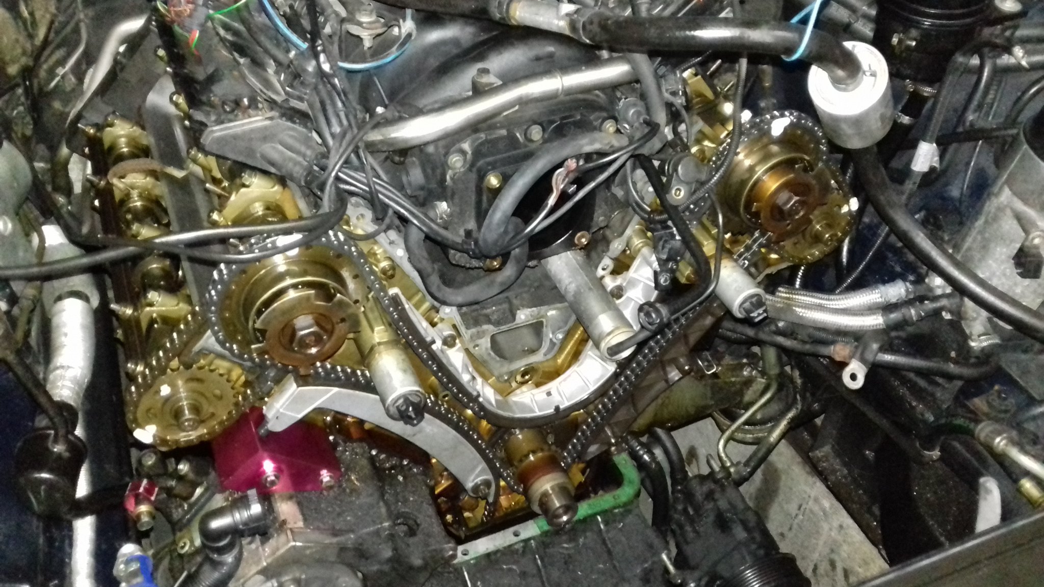

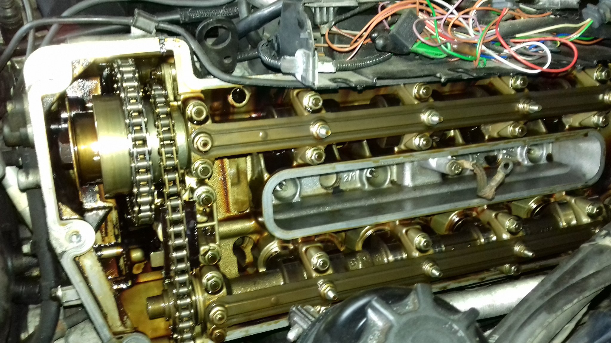

nazdarek ozvali sa mi rozvody na mojej 735í 98/12 mesiac po čiastočnom rozobratí som prišiel na to že je potrebne dať nové rozvody vodiace lišty sú rozpadnuté samozrejme len klzná plocha a to len po rozobratí vika ventilov bolo jasné vidieť že bude treba teda spraviť nanovo rozvod ...chcel by som či sa tu nájdu fotky ak teda niekto o niečom vie aretovanie motora teda na nulovú polohu nájde sa niečo ? tak len pre zaujímavosť Motor 318tisíc ked som vybral šponovak pre veľkú reťaz a porovnal som šponer z novým struna bola presne o polovicu svojej výšky už stlačená unavená voči novej ..ak by niekto mál pekné fotky z práce rozvodov budem len rad ak sem niekto niečo také pridá

Rozvody urobene mám z toho veľmi dobrí dojem auto omladlo o 15 rokov vrátil sa mi čiastočne výkon najviac som pocítil NM Proste sedma teraz jazdí ako nová moja celková investícia na nové rozvody 560e Pokial by niekto chcel robiť rozvody na M62 stačí sa ozvať
