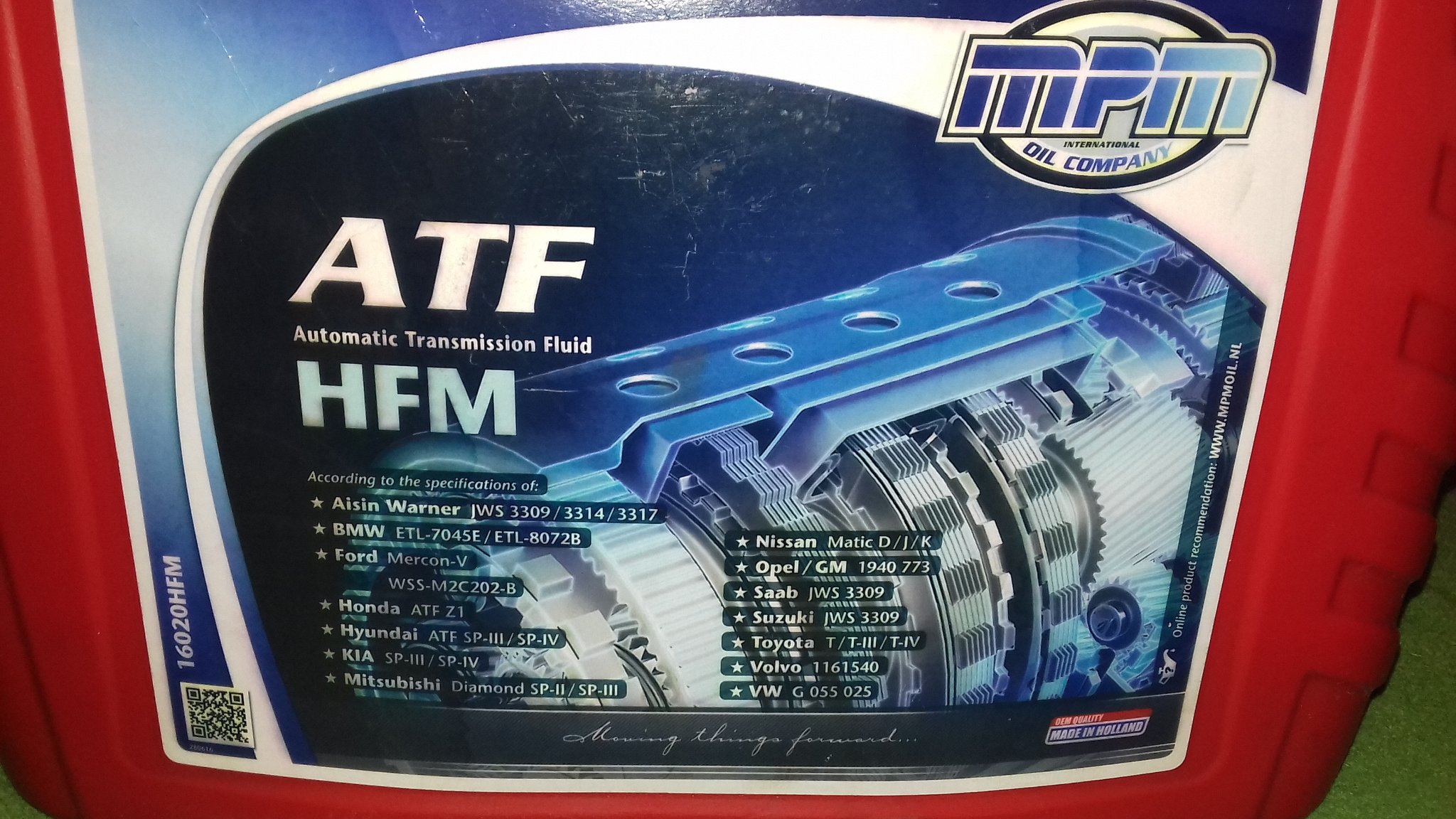

HFM MPM Made in NL

Automat po 66 tisíc km DEAD :D marha jedna
Re: 735ía olej v automate
Příspěvek od PRAHAV8 »
A to až po té výměně v cca 56tis za olej od Febi? Já třeba olej hfm neznám a nikdy jsem ho ani nepoužil a kluka co tady mám na oleje tak mi k tomu taky nic neřekl :?

ja som urobil chybu pri poslednej výmene oleja ,použil som zlý olej pri poslednej výmene ,trochu viac ho spenilo :D a prevodovka išla do kitek ,samozrejme prevodový filter od Man nikdy v živote !!! Teraz všetko už len originál olej aj filter ;)
