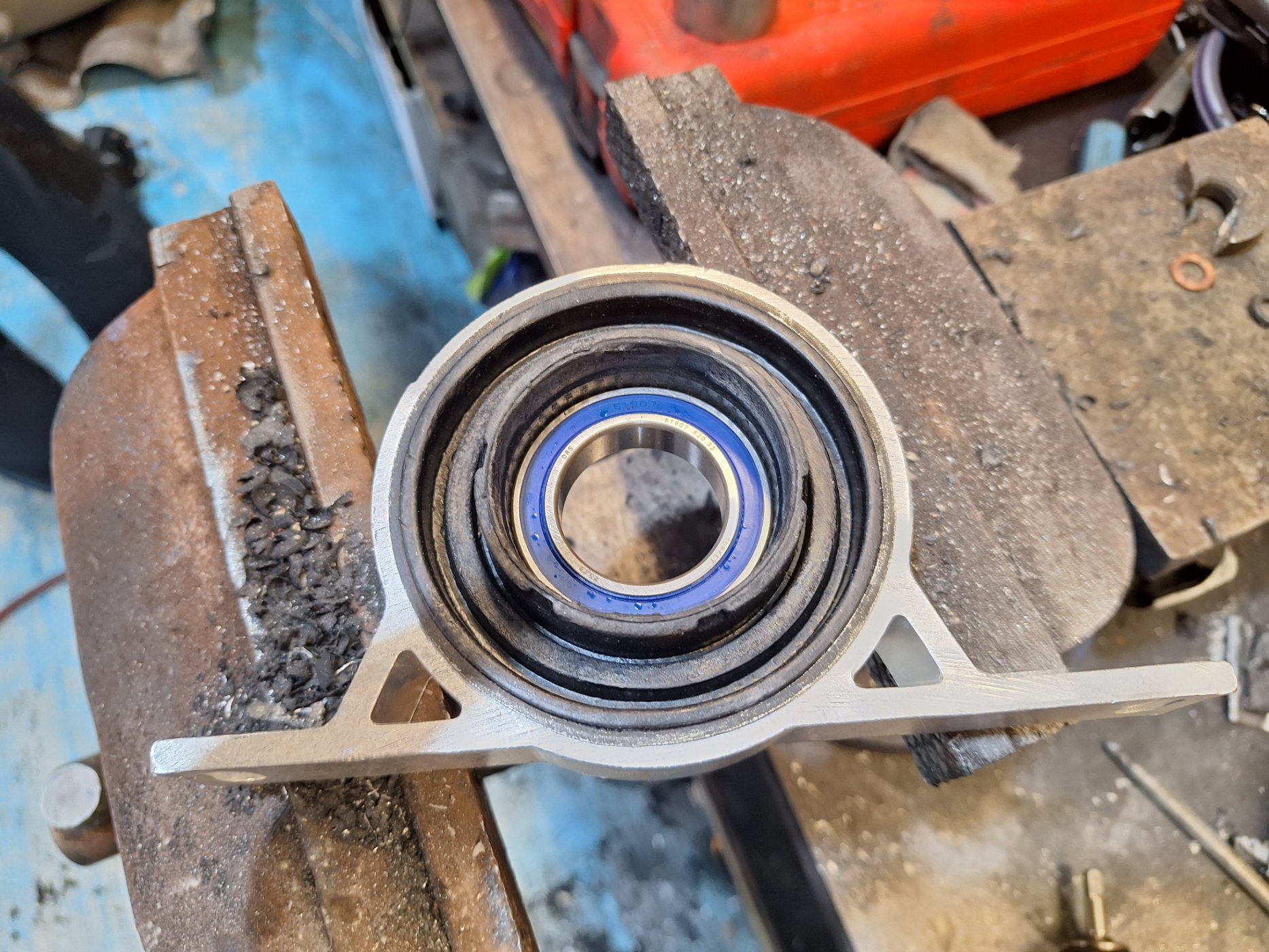

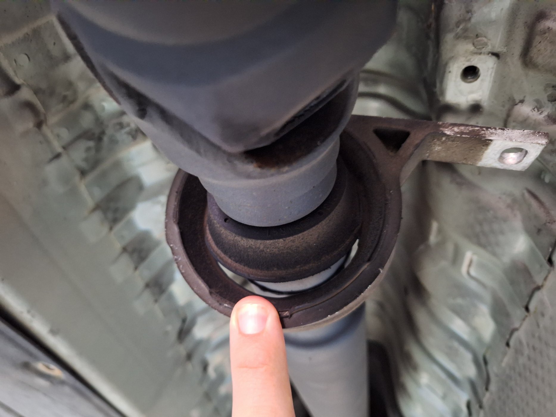

oproti plánu se musí doobjednat ještě zadní horní ramena...plus je roztrhaný středový uložení kardanu

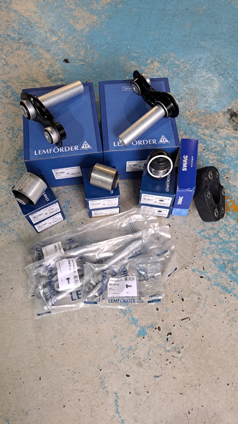

dneska se vymenily tesneni u diferaku, prelisovaly silentbloky do H ramen, vymenily silentbloky napravnice, umyt brzdy, opucovat diferak a poloosy od rzi a natrit...odjizdel jsem kolem jedny od bratranka ze servisu, tak zitra bude prekvapko co jeste stihli udelat...

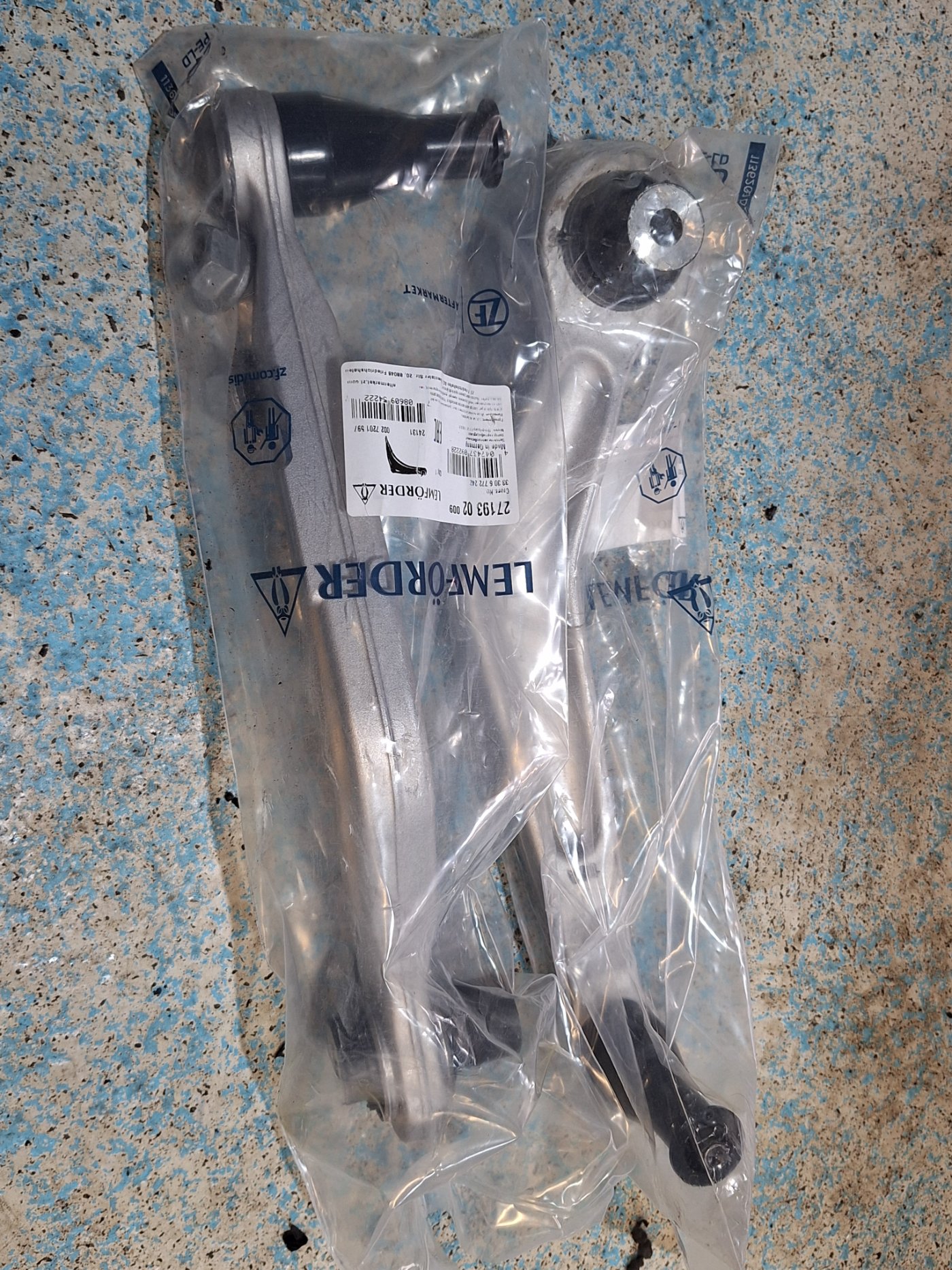

a prisly ramena, ulozeni kardanu a zadni desticky

plus ty horní větší ramena...a taky manžeta poloosy neměla sponu a na krajích byla natržená...takže vyměnit, namazat...

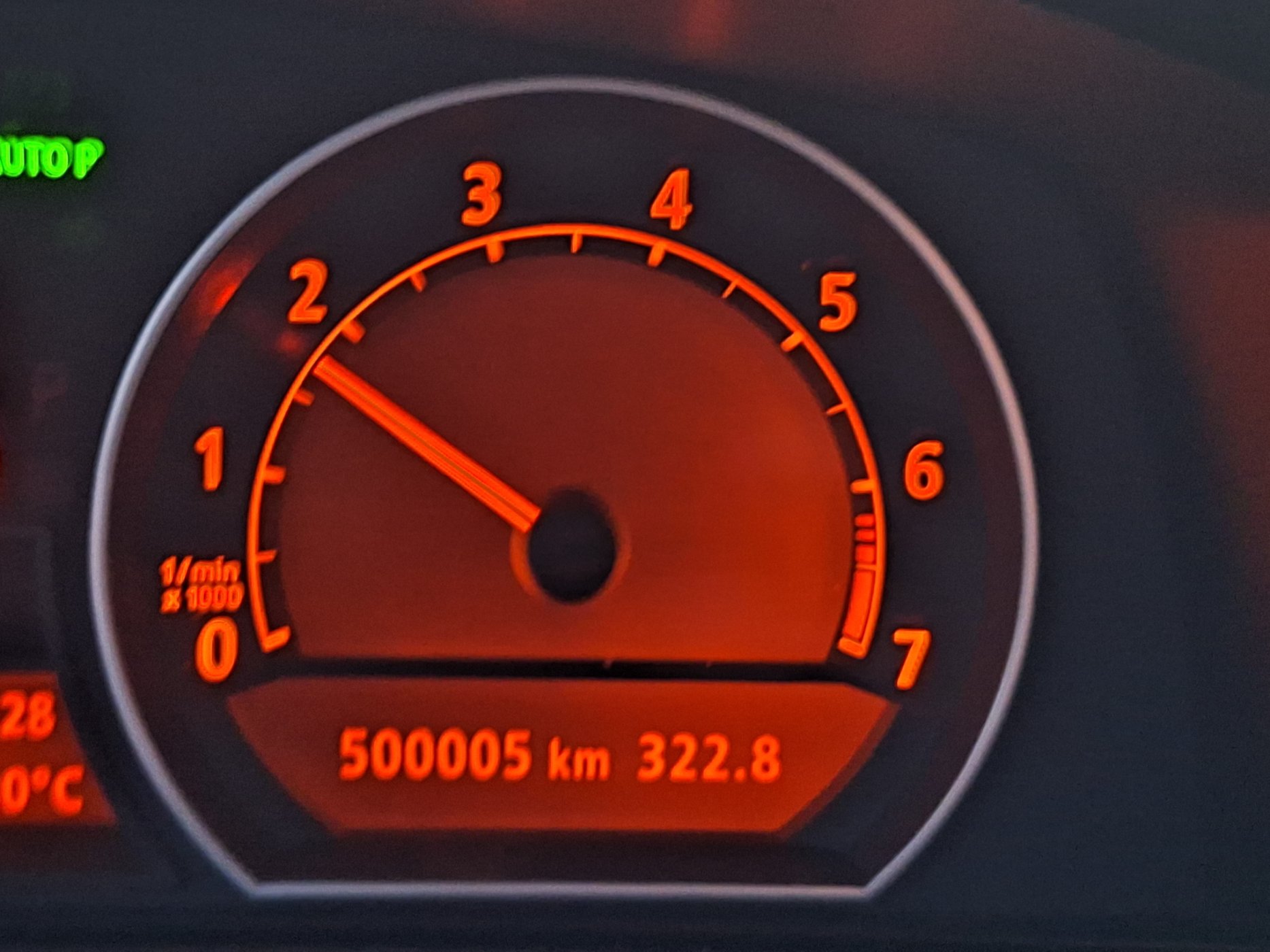

Tak pár dalších km přiskočilo a oslavili jsme krásné výročí
V pátek vyměněný tlumič...to je paráda, když to zas funguje
