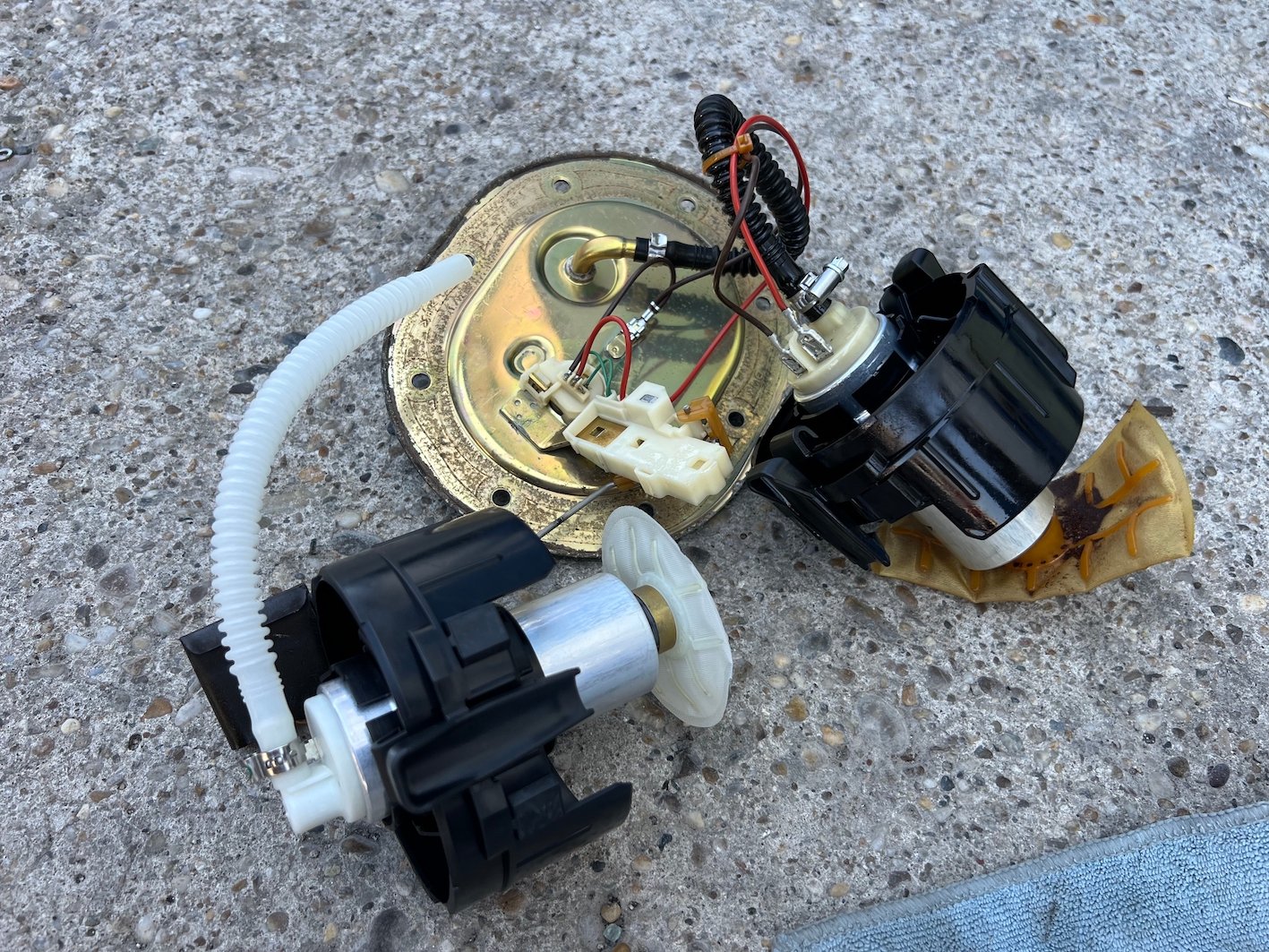

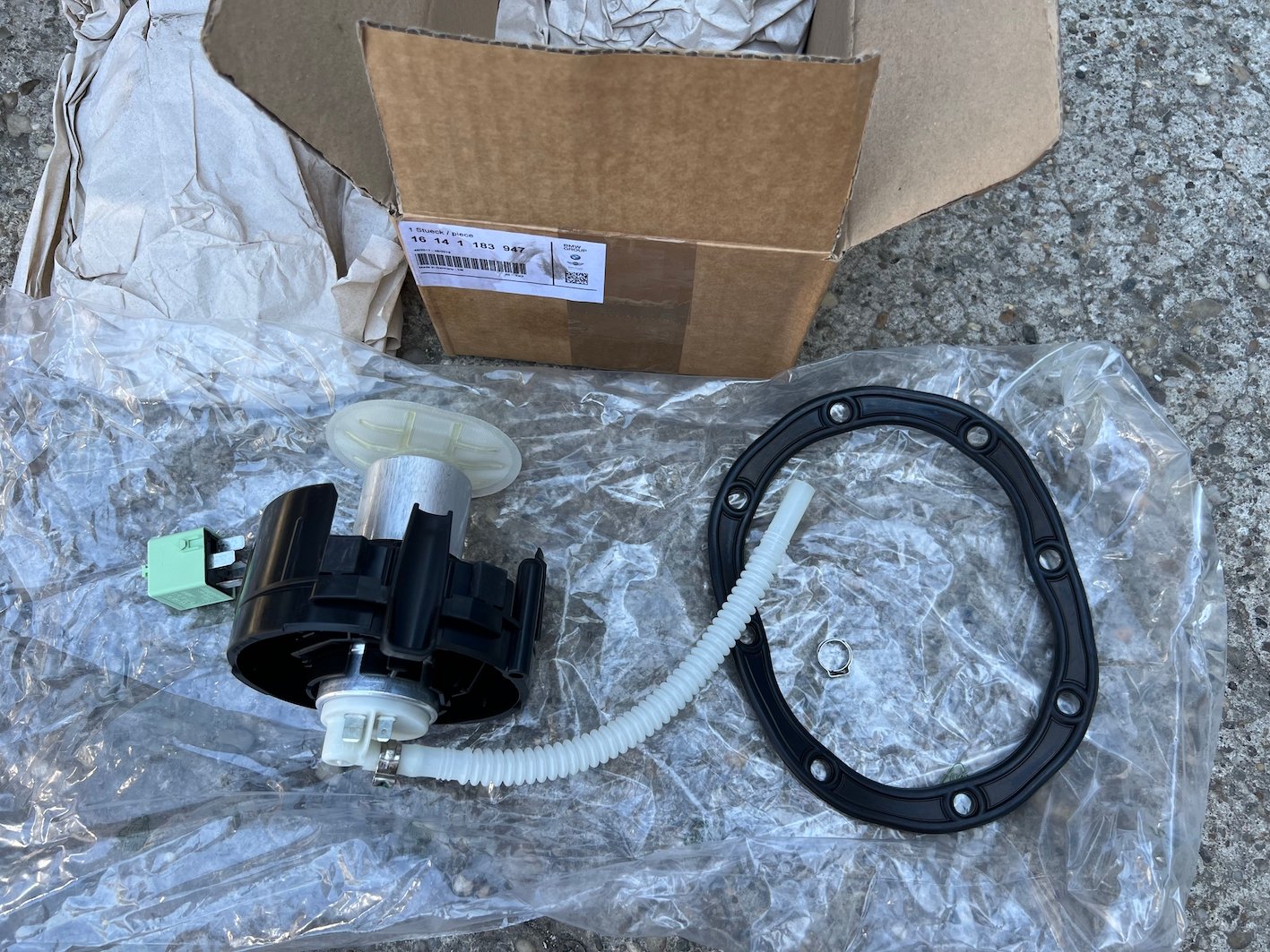

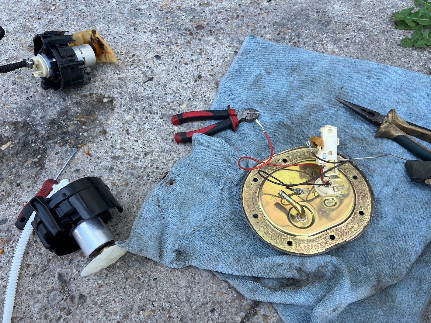

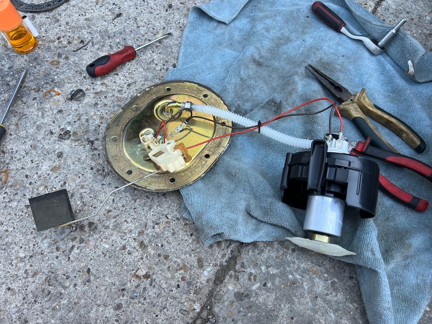

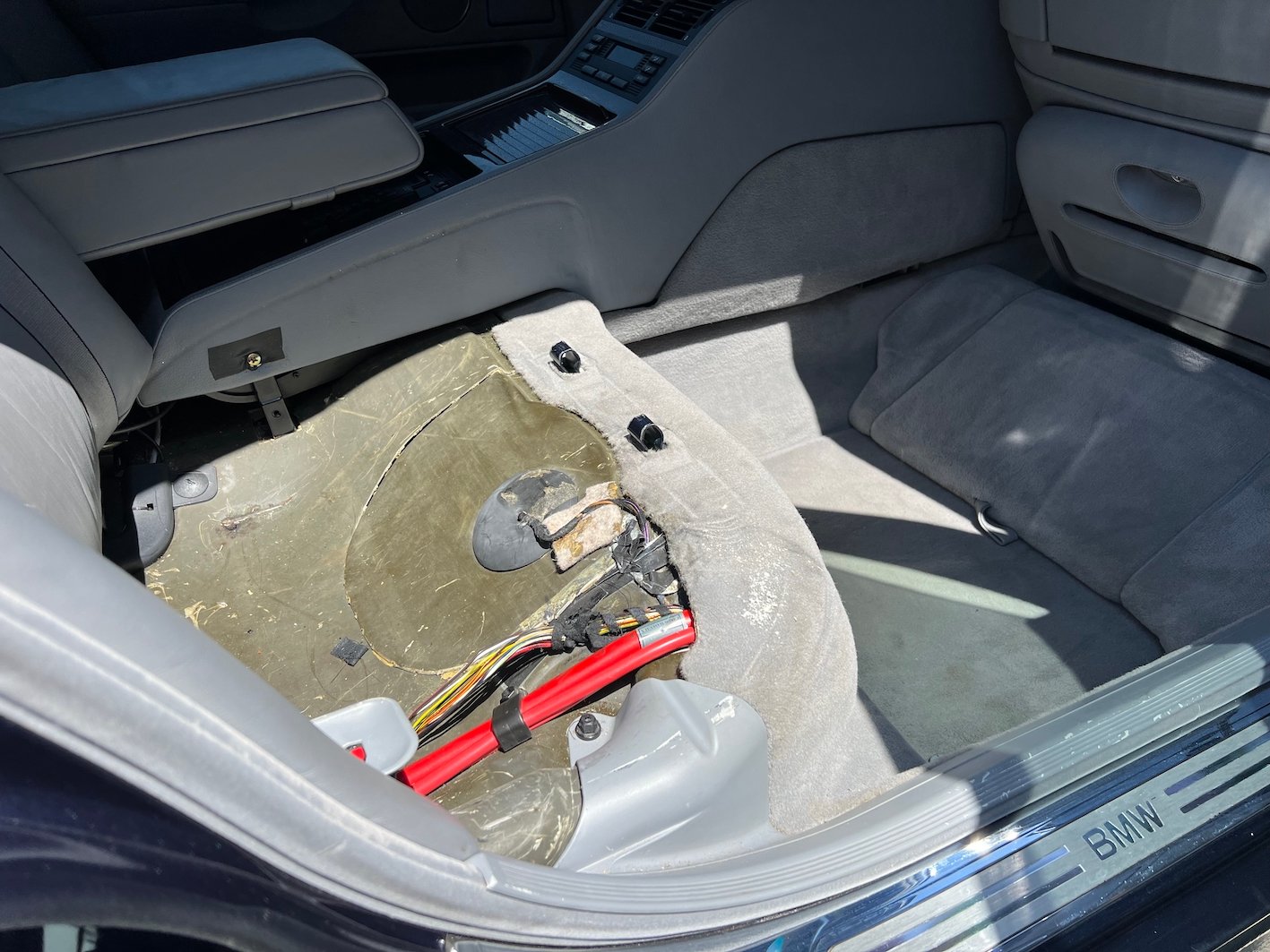

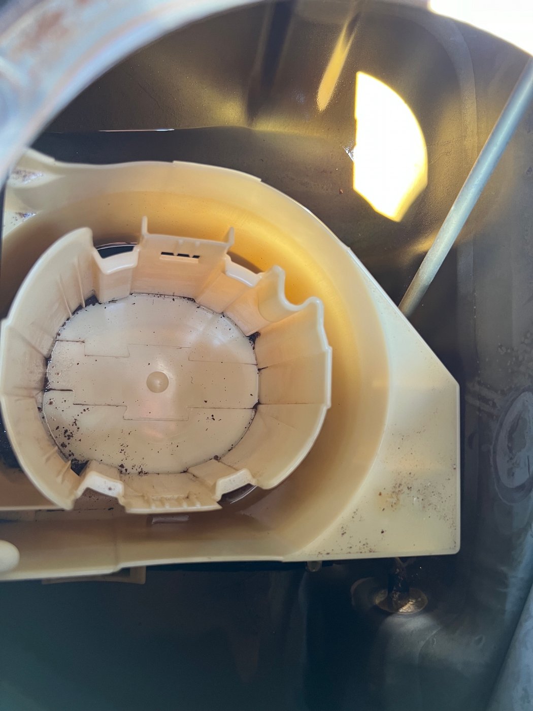

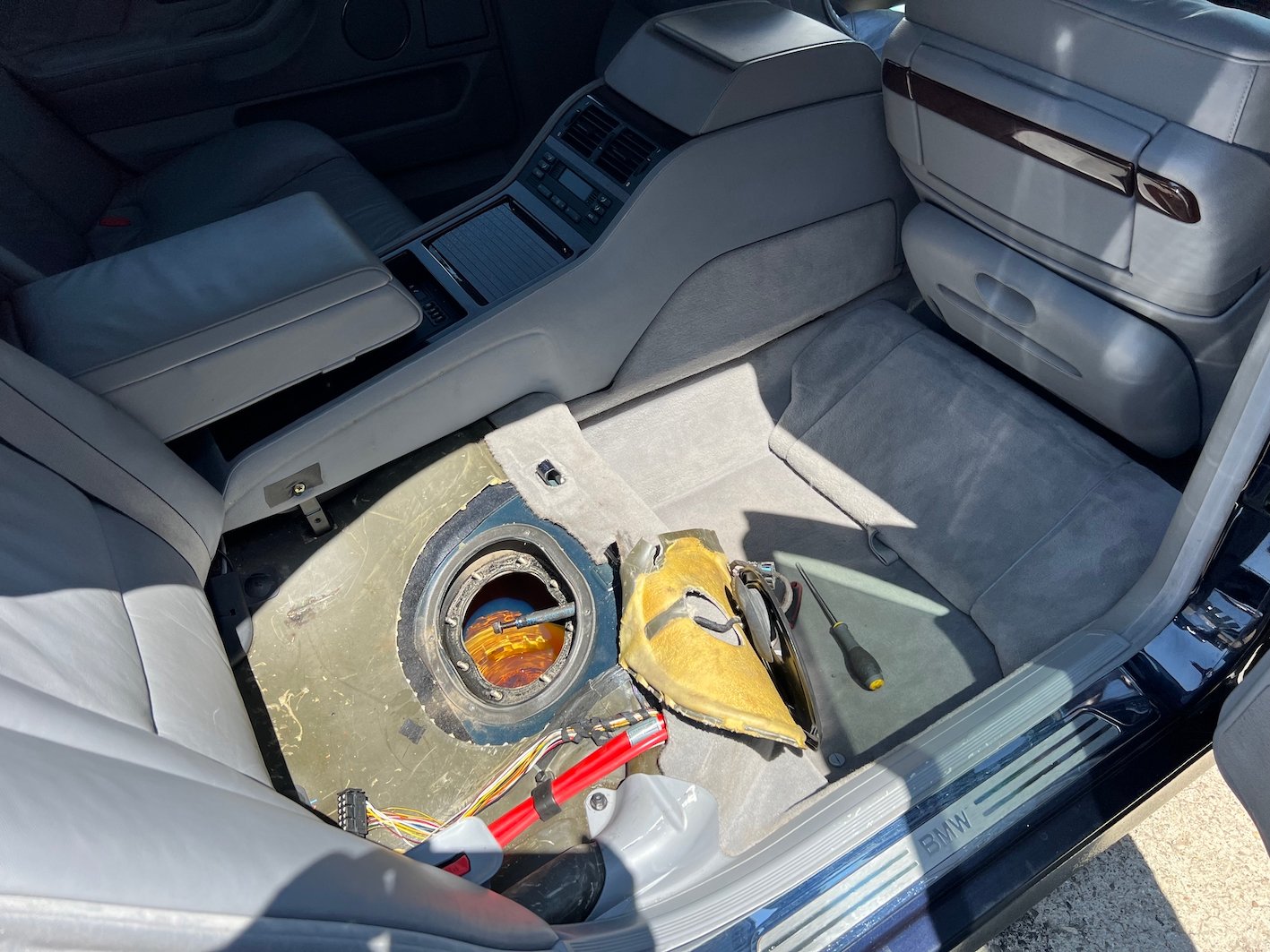

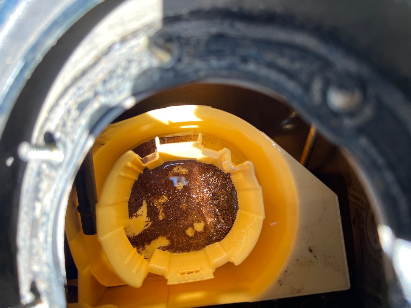

Aj navonok relatívne dokonalé auto má svoje muchy a trápenia. Po dvoch rokoch zlého štartovania, zbytočných výmen rôznych komponentov od čidiel po zapaľovací systém máme vinníka. Palivové čerpadlo v nádrži dávalo slabý tlak a to bolo príčinou dlhých štartov. Najhoršie je že raz to išlo raz nie, už som myslel že to mám vyriešené baterkou ale nebolo to tým. Lebo keď sa dal kľúč do druhej polohy a natlačilo tak to štartovalo ako-tak dobre. Po výmene štartuje na brnk tak, ako má správna V12 štartovať.

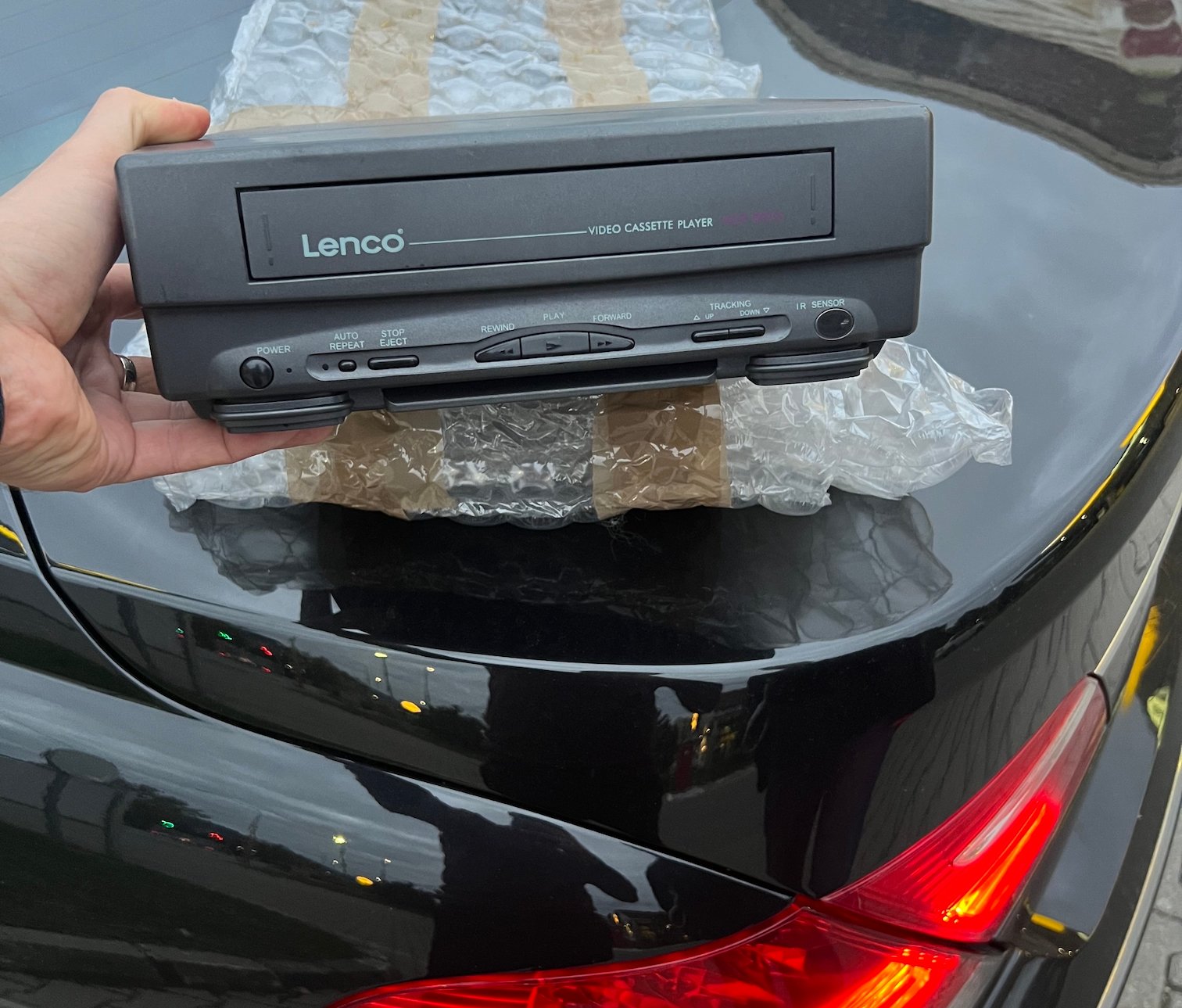

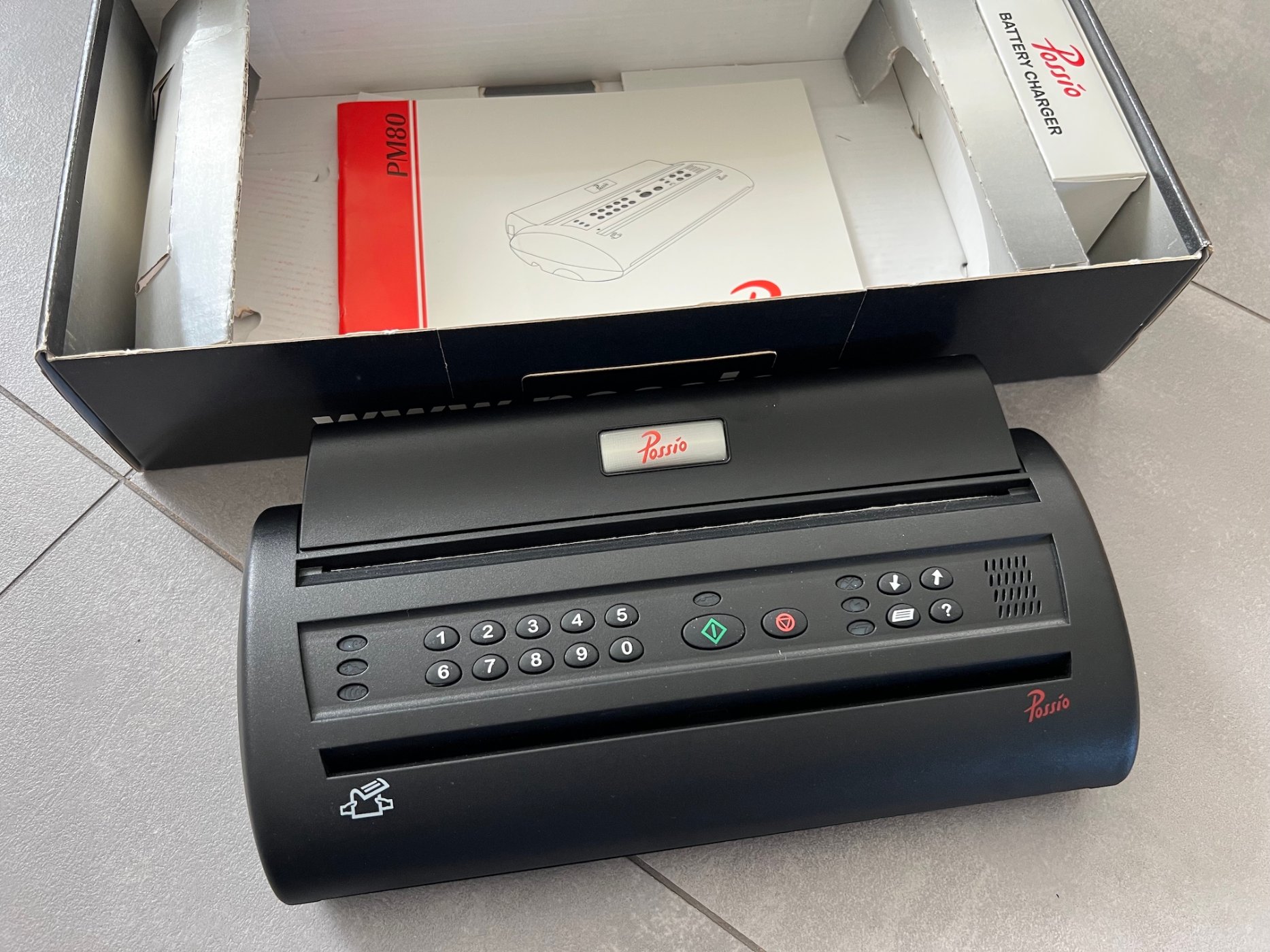

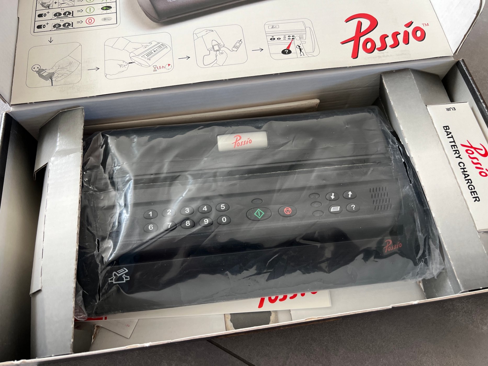

Podarilo sa zohnať ďalšie dieliky do skladačky, konkrétne:
- originál VHS prehrávač LENCO VCP 9975
- nový nepoužitý fax POSSIO
ešte monitor (ktorý asi už tiež mám) a bude zostava pôvodná a na jar sa môže namontovať
