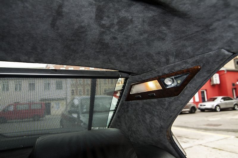

Tak mensi update:
Jelikoz nechavam vse na posledni chvilku a potreboval jsem mit "hrajici" auto na tento vikend na sraz, tak ctvrtek a patek byl ve znameni bydleni v garazi
Ve ctvrtek rano se zacal delat kufr, bedna atd, mezitim dorazila stropnice, sloupky atd...takze prace bylo fakt dost
Nakonec se tak nejak povedlo a co je nejlepsi, tak auto hraje celkem obstojne (necekal jsem buhvi co, kvuli moc kompromisum, takze to nastesti mohlo jen prijemne prekvapit) a moc se tesim, az se stredobasy trosku rozehraji. Kufr je hotovy zatim "na hulvata", takze fotky budou az doladim estetiku, ale interier je vicemene ve finale.
I kdyz vetsina lidi mi radila spis fake Alcantaru misto originalu, tak sem se nedal a ted jak je to hotove nelituju, vypada to fakt dobre a kozeny interier si nezaslouzi druhorade materialy jak se to casto dava
Na fotkach s bleskem to sice vypada silene, ale v realu je to neco uplne jineho! Jeste mne samozrejme cekaji cerne doplnky, ale na tom uz se pracuje.
Jinak tady to asi nikoho zajimat nebo neco rikat nebude, ale radio se hodilo Pioneer P88RSII, repro TEchnology LS29neo (aka ScanSpeak D2904/6000) + Visaton AL130, zesilovace Helix A4 + A1 a sub Genesis 25.01...uz sem toho celkem dost vystridal a v MOC do rekneme 70tis se moc lepsiho sehnat neda.

Máš to opravdu moc pěkný, ten strop je super ale nelíbí se mi ty šedý madla. Nech je přebarvit, nebo vymenit
- herman17
- Příspěvky: 1513
- Bydliště: Holomóc ♥
Re: Lukeeho E38 740i
Vsak at si tam kazdej da co chce ne?
nahodou je to zajimavy ta seda rukojet. Jinak jako celek ten interier parada, je tam utulno

madla a ostatni sede plasty budou samozrejme cerne....pracuje se na tom
a jinak diky

Už by byl nejvyšší čas ty kontejnéry někam vyvézt a vysypat.
Celkem by mě zajímalo, jak probíhalo čalounění slunečních clon. Hlavně kolem zrcátek, to muselo být asi náročné, viď?
- Příspěvky: 2163
gratuluju...pěkná práce...sice černou stropnici nemusim...ale udělaný to vypadá kvalitně
