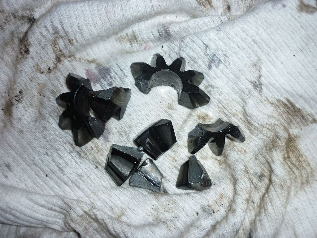

na mé 750i, rok 89 je uzávěrka diferenciálu 25 procent - patří tam tedy olej 75w-140 ?? nebo 75w-90, prosím o radu

Viskozita je defakto fuk, samo čím řídčí, tím lepší, ale je to starej poctivej diferák, kterej zkousne skoro všechno.
Co si tak nějak pamatuju, tak třeba Hubas tam nalil 75W90 LS, já dal 80W90 LS
Ale bezpodmínečně důležité je, aby byl ten olej s přísadou LS (Limited Slip) - tedy přísada pro samosvor.
Jinak ho odděláš, což by byla velká škoda, páč samosvorů není už moc
Takto dopadl kdysi diferák můj, protože tam nějaký vemeno přede mnou nalilo bůhví co...
