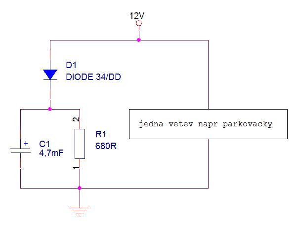

No ono mi hlavne divny to, ze se mi odpor utavil, kdyz jsem nebrzdil, tzn. nemelo by na nem byt napeti zadne ....

Jen tak prozajimavost (ja uz to neresim, ja jsem prilepil na odpory chladice, odpory uz cestne prilepil a stahovacima kabelama upevnnil na kov co je u svetel - precjen nechci znicit svojim lajdactvim dalsi izolaci kabelu) tvoje idealni zapojeni teda bylo:Beavis píše:No ja mel ten kondik zapojenej prez diodu. takze on se nabil a dal to nepustil a k nemu sem paralelne pripojil malej odpor. Takze kdyz prisel testovaci impul slo to do kondiku a pak se pomalu vybijel do toho odporu. Jinak kondik musi byt hodne velkej. Myslim ze snad 4,7mF. Coz neni zrovna levna zalezitost. Ale vykonova ztrata byla jen ten malej testovaci pulz. A zadny topici rezistor tam nebyl. Jen sem pak uz nevyresil to blikani. A protoze uz sem nemel auto na kterym bych to zkousel tak sem to nedokoncil.
omluvte nekorektnost schematu, nejsem vubec elektro

Takhle. Pro kazdou cast svetla. Takze jednou pro parkovacky, pro brzdovy, u me jeste pro mlhovky a pro blinkry a spatecku. U vas by to melo stacit dvakarat pro brzdovy a parkovacky. Ten rezistor je normalni klasickej malej rezistor. Myslim ze do ctvrt Watu.

Urcite mF jako mili a ne mikro? Nedari se mi to najit v GME ani GES. Jinak sem vymyslel efektivni chlazeni tech odporu, ale tohle reseni, kdyby fungovalo by bylo cistejsi ...
Me furt neni jasny jaktoze by kondenzator totiz vyziral jen ty testovaci impulzi a ne vsechen proud ...

Zdravim, tak ty kondiky jsou treba na GME tady http://www.gme.cz/cz/index.php?product=123-202..
Jinak Kondik je soucastka ktera uchovava naboj. Kdyz k nemu pripojis napeti zacne se nabijet dokud se nerovna pripojenemu napeti. Jakmile je nabitej uz nim nic netece. Kdyz je vybitej a razove se k nemu pripoji napeti chova se jako skrat. A prochazi nim maximalni proud. Ten se pomalu zmensuje az se nabije. Takze kdyz pride testovaci impulz mel by ho vsechen pohltit. Ale kdyz svetlo sviti tak se nabije a dal uz nic nespotrebovava.
