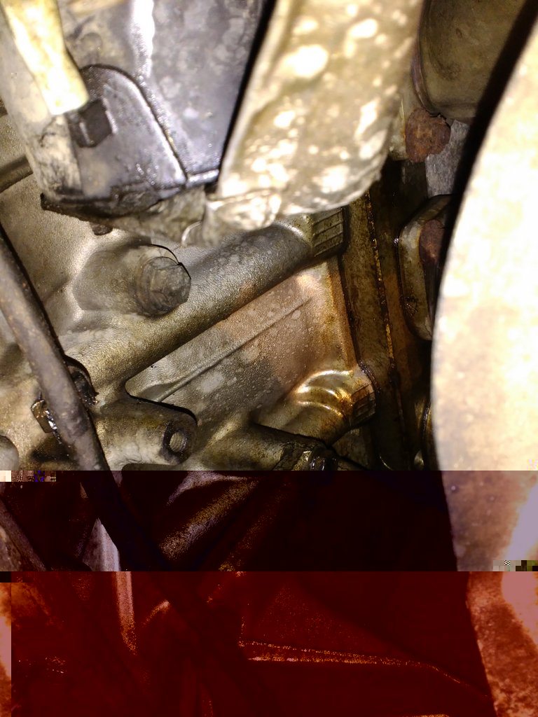

prosím neporadíte mi ohledně netěsnosti motoru viz muj předchozí příspěvek s fotkami.¨
díky

tak dnes jsem pokračoval v očištění motoru a mám hlavní podezření na těsnění na levém horním víku rozvodu, vše pod tím je oblité a nad ním se zdá být vše +- ok. s obavami jsem kontroloval těsnění pod hlavou ale to se zdá být ok. na přiložené fotce je vidět jak olej je NAD těsněním , tedy za předpokladu fyzikálních zákonů že olej nepoteče nahoru by toto mohlo být ok.
zítra dokončím dokonalé očištění motoru a pak to zkušebně projedu a budu sledovat co kde teče..

A seš si jistý, že ti ten olej ubývá a není to jen pozůstatek po dolévání oleje, kdy se dolévalo neopatrně?

olej je urcite netesnosti, auto nechava kapkove louze.
ted jde jen o to kde vsude to tece...tedy vse odmastim, nafotim, projedu a uvidi se...
