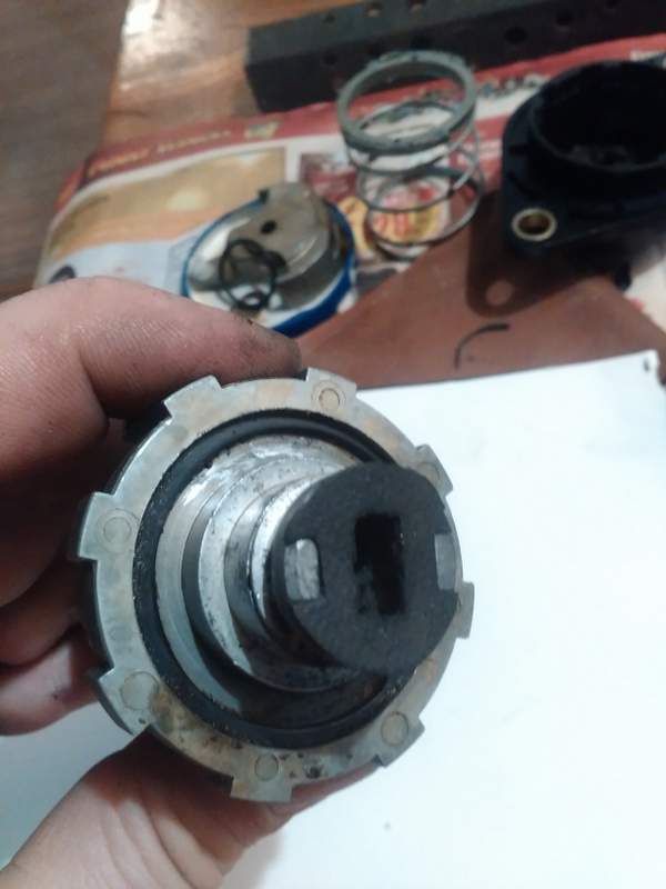

tak zámek kufru ,respektive ten chromovej kryt byl celej doprasenej ,jak se asi někdo to pokoušel vypáčit, tož jsem ho celej rozkuchal ,srovnal, chybělo tam jakékoliv těsnění kolem klíčku, tak jsem z gumy vyrobil nové(viz foto)... a teď pujde zpět, je to relativně jednoduché..3 hodiny..zde pár fotek..
e38 730i ,1994, lpg, dalka 9,5-12, mesto 14-16

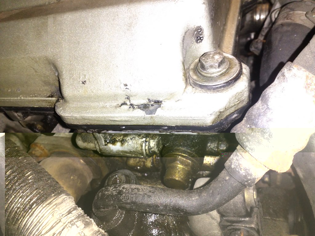

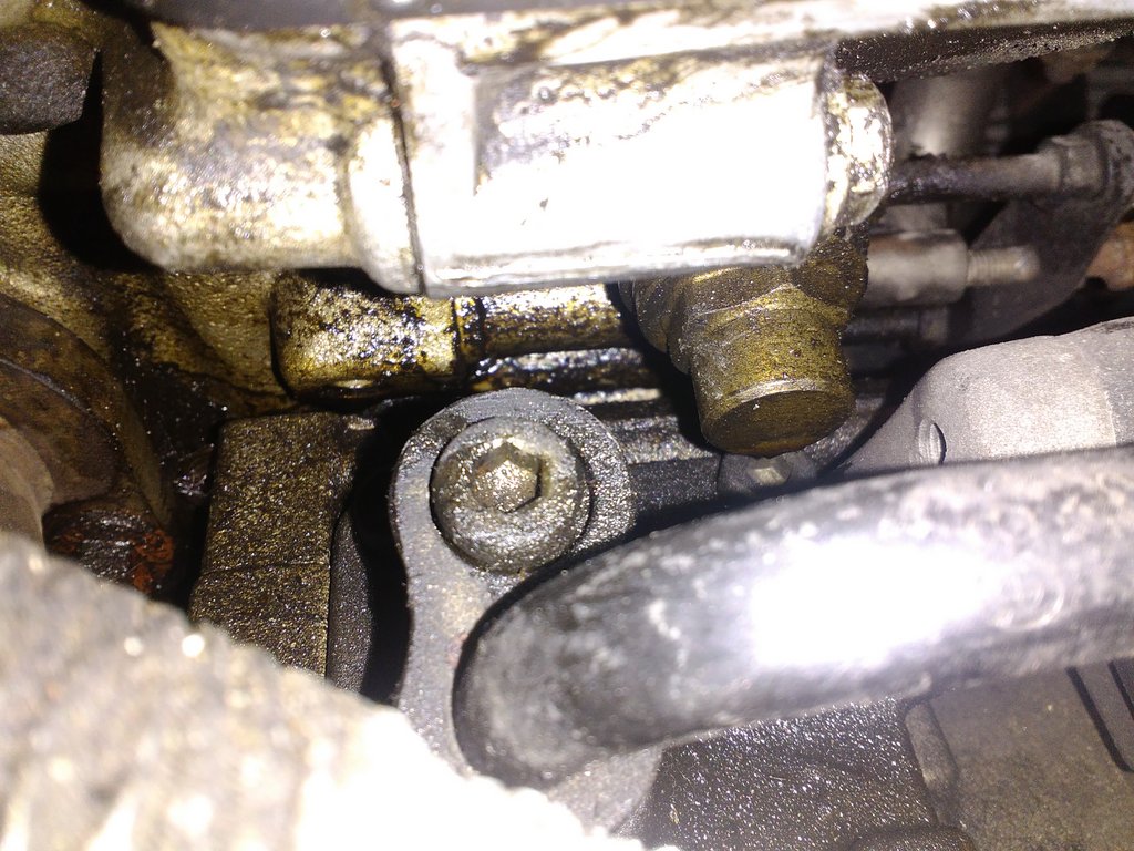

tak jsem se konečně dostal k odstraňování důležitějších problémů.
netěsnost motoru, -únik oleje - jsem tušil ventilové víka, ale teď se mi zdá že to mořná bude někde kolem klimakompresoru... zde je pár fotek. budu rád za nápad co by to mohlo být,

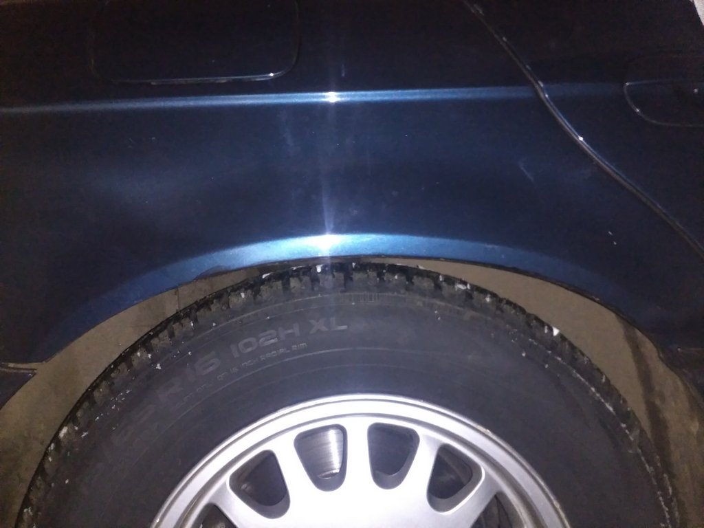

dále se zeptám, zdá se mi že zadek mám dost nízko, ikdyž pružiny jsou jako nový, asi předchozí majitel koupil špatné.
gumy 215/65 R16 .
kolik máte Vy místa mezi gumou a lemem blatníku? jaké pružiny doporučíte, kdyzž budu chtít dávat LPG? dle OEM čísla tam vycházejí dva tipy pružin,(dle dodatečného zatížení buď +25 a nebo +50 kg)ale když jsem ty pružiny převáděl dle čísla na jiné výrobce, tak mi to od nich ukazuje pouze jeden druh pružiny... nerad bych koupil nové a zas to neměl takle dole. případně pokud máte někdo dobré pružiny ,měl bych zájem.
gumy 215/65 R16 .
