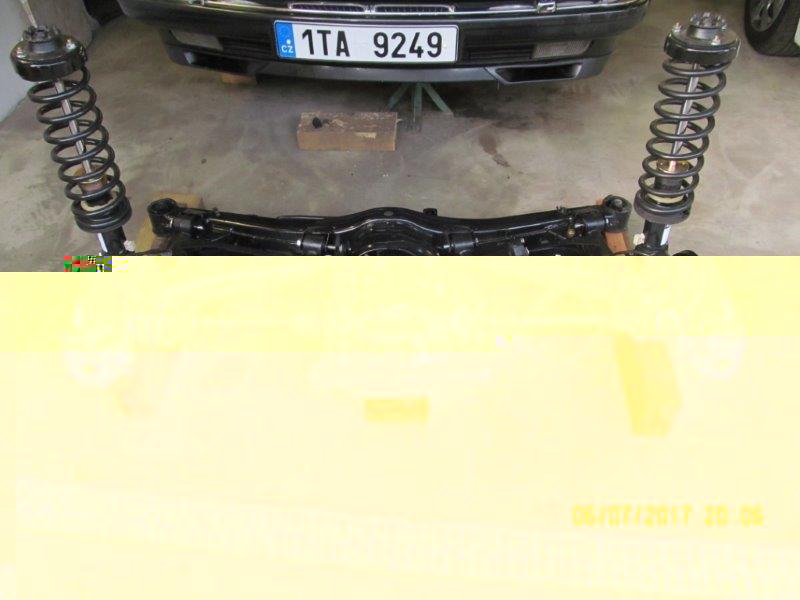

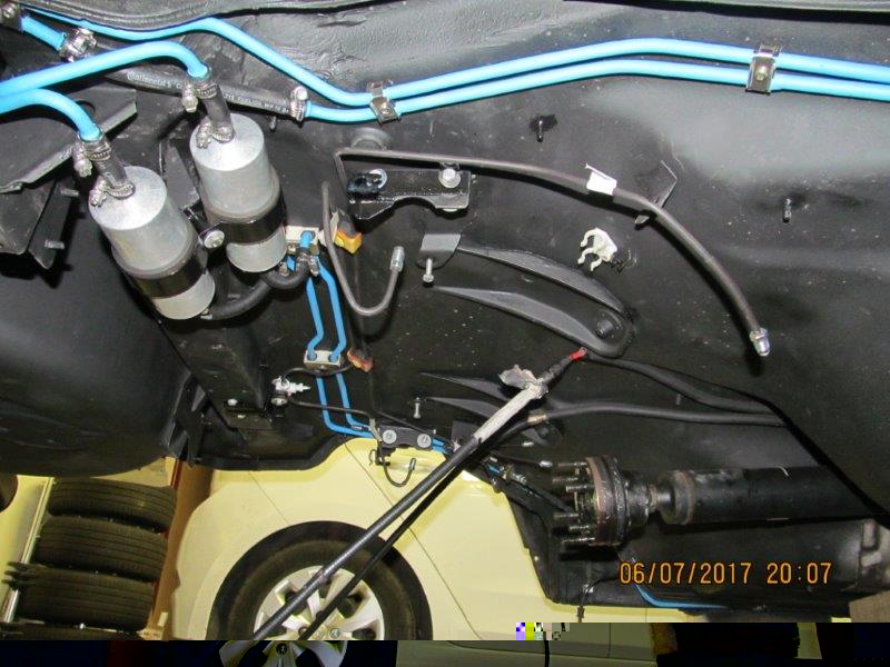

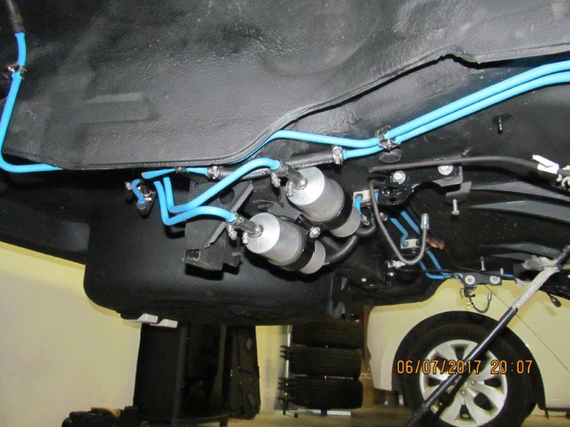

Ještě detail:-)
Ještě detail:-)
Nyní mám odstrojenou celou zadní část podvozku, ošetřenou, očištěnou a nastříkanou, taktéž dutiny nastříkany voskem. V současnosti renovuji palivové vedení, ramena s nápravou, ložiska v ramenech jsou vyměněna, čekají mě ještě výměna silentbloků na tlumičích, výroba hydraulických hadic, které jsou totálně zrezlé jako vše ostatní. V místě baterie ošetřím zrezlé místa a nechám potáhnout znovu stropnici.
Malá otázka, jak se dá vytáhnout motor z auta? Půjde to skrze přední část - lze předek kompletně sundat?
Nevím jak to vydržím letos jen koukat na vás ostatní kolegy jak své plechové milenky prohánějí, ale cesta je ještě dlouhá, nezbývá než být trpělivý :D

Moc hezka prace. Jen k tem tlakovym zasobnikum...dal bych nove. Stoji cca 2k, na e32 by nemel byt problem je sehnat. V puvodnich uz bude membrana pred smrti, tak abys nemusel pod auto znova, kdyz to beres od podlahy.

Hezké, hezké, ale zinek bych nenechal naostro, určitě by to chtělo vrchní barvu...

Tak po nějakém čase mám chvilku na aktualizaci tohoto příběhu a přidávám další fotky pokračující práce, která mě baví o něco více, protože už se něco tvoří a mé úsilí dostává konkrétní podobu.
Práce jak na kostele, ale pomaličku postupuji dopředu:-)
