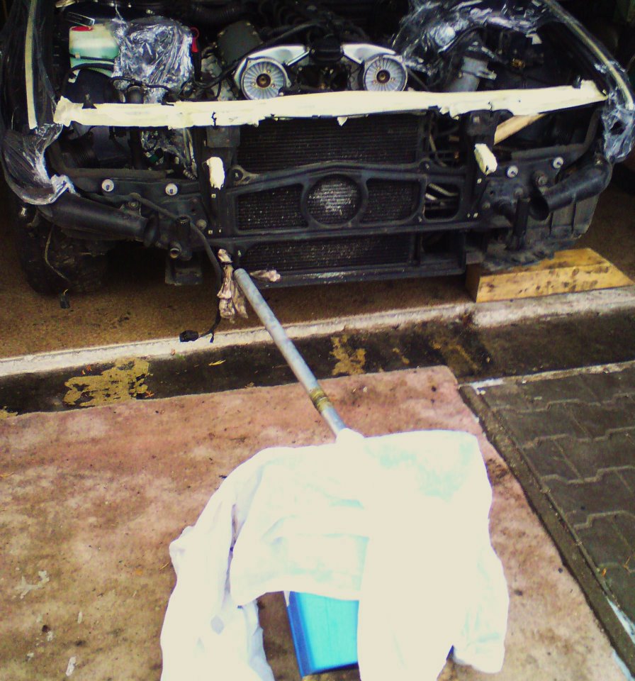

Tak jsem klimu vypustil. Prostě jsem navrtal starej chladič dole v rožku, a nechal to trubkou unikat do "kybla"... http://raisidlo77.rajce.idnes.cz/E38_75 ... C04980.jpg - syčelo to pul hodiny, trubka omrzla, ale olej žádnej. No doufám že bude ve vysoušeči, a ne že to chodilo na sucho. Klima ale chodila, něco studenýho z toho šlo, doplnit asi už chtěla, ovšem já ji nepoužíval. Chladič měním, protože jsou voštiny zoxidovaný.. takže spíš preventivka.

hlavně když máš vypuštěnou klimu to něčím zavři, at se ti tam nedostane vzdušná vlhkost.
Re: Raisidlo - E38 750i
Přesně to jsem udělal. Zašruboval jsem do toho šroub a jak to dosyšelo, opatlal jsem to silikonem
