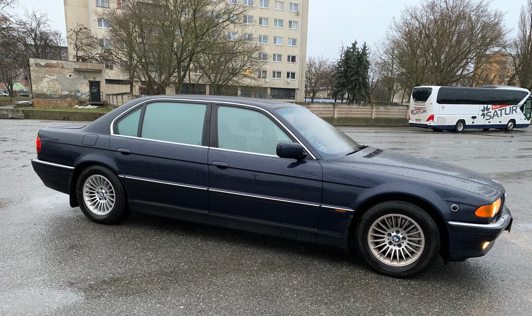

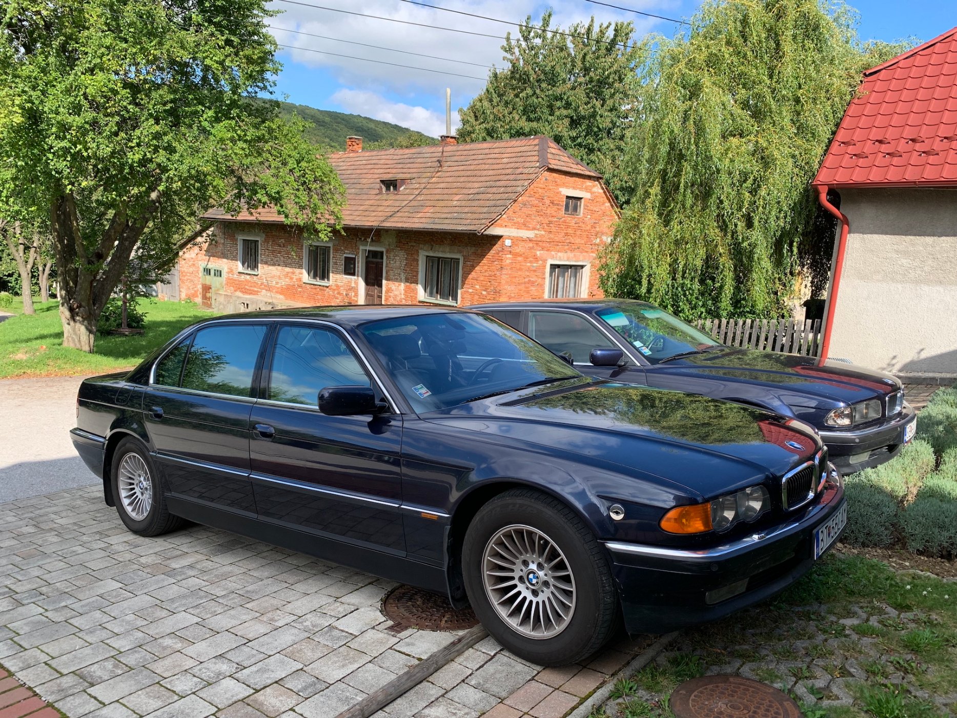

Nie je o čom písať, jazdí, poslúcha, na rozdiel od tej banglovskej rárohy funguje na jedničku... tento rok možno dostane nové tlmiče a nápravy

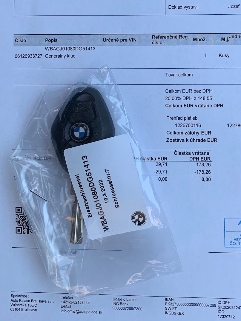

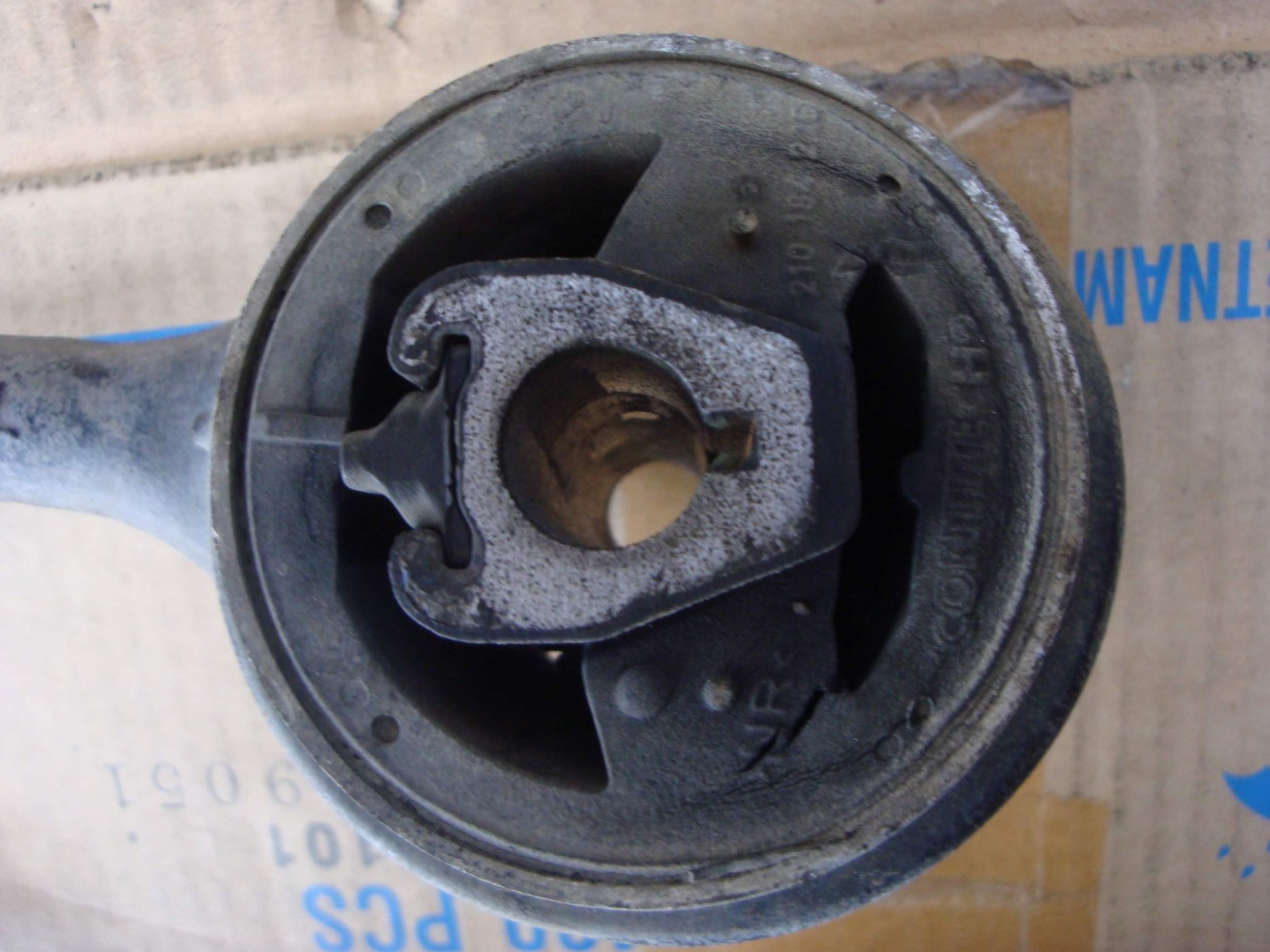

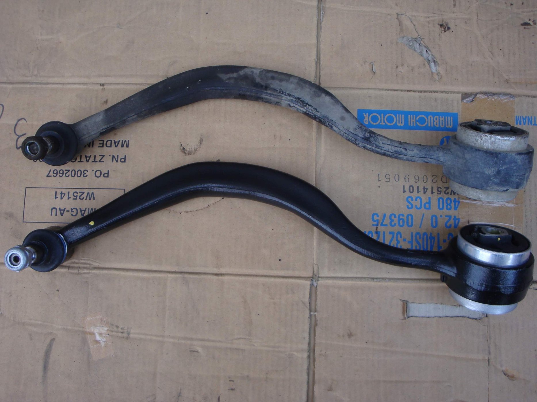

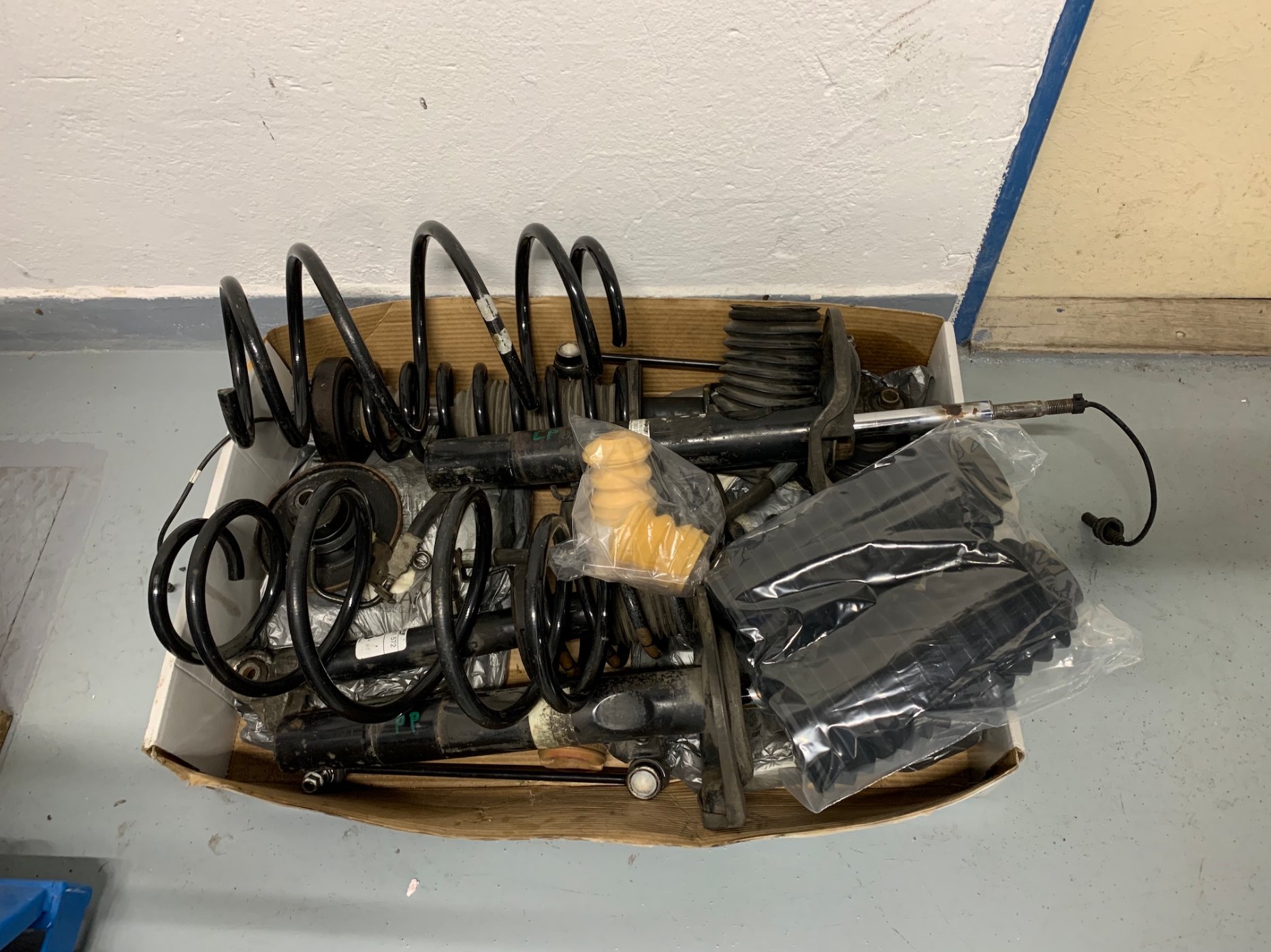

Takže nakoniec sú nápravy OK, jediné čo bude treba meniť sú predné tlmiče, sú totálne vytečené a majú aj zlomené pružiny, EDC zachovám, dám jazdené z auta čo malo málo kilometrov. Objednal som nový kľúč, keďže ani na jednom nefungovalo diaľkové ovládanie. Na prednej náprave sa budú meniť aj tie veľké zadné ramená, a malo by to byť potom v poriadku. Niečo tečie spredu, asi servo... uvidíme keď sa to dvihne

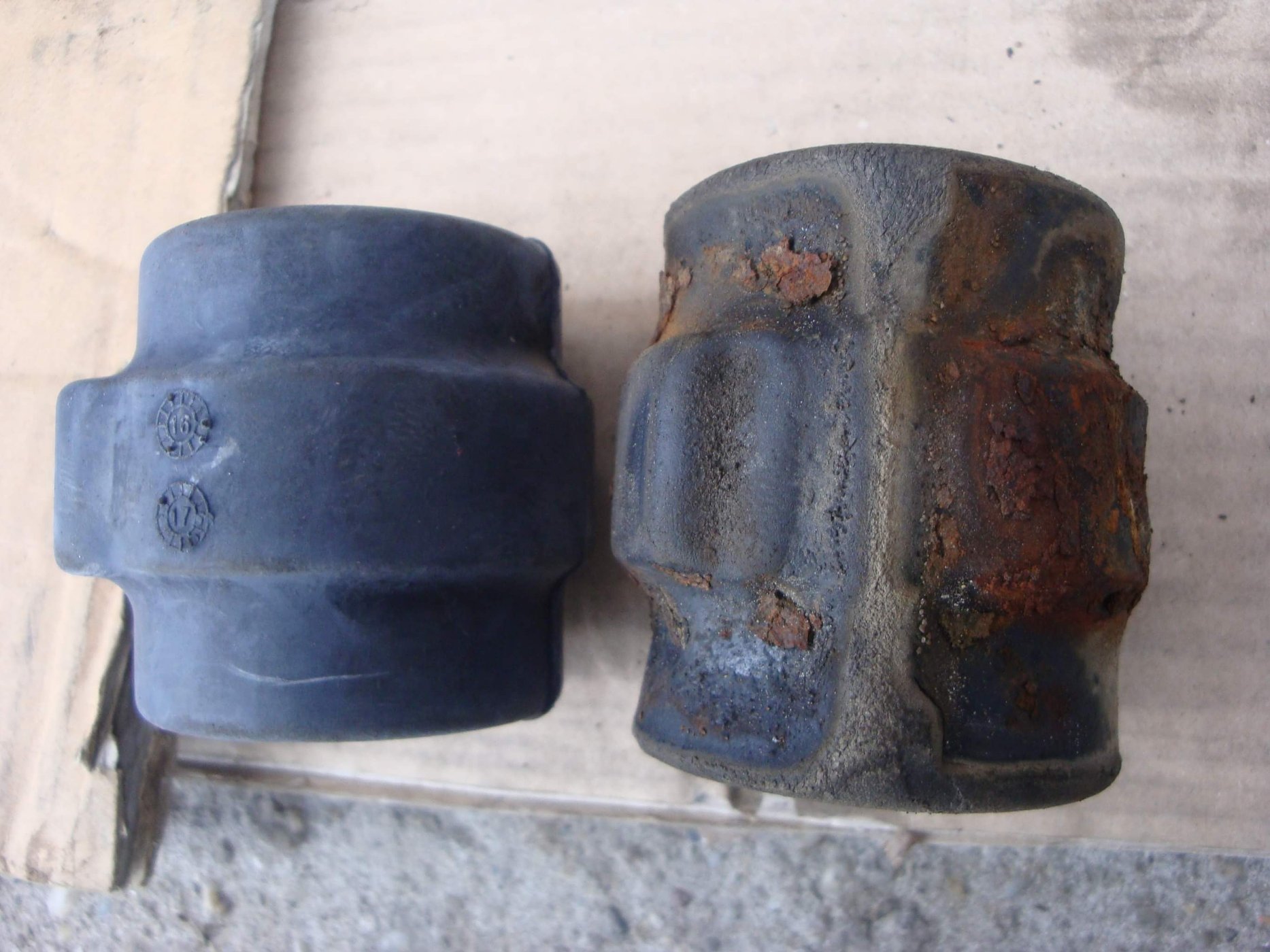

Vymenené predné tlmiče s pružinami, dorazy, prachovky atď... spodné veľké ramená, silenbloky a motorový olej s filtrom

Samozrejme rozdiel je citeľný. Nerovnosti to žehlí jedna báseň, ale je to tvrdšie o dosť. Asi to bude tým že tlmiče tam iba fyzicky boli ale piestnica išla jedným prstom hore-dole. Vôbec sa to nehúpe. Ešte malé ramená vzadu, cinká kardan - ten mám už pripravený a bude treba jednu hadicu od serva (samozrejme že dám vymeniť všetky nech je pokoj) a asi ventil servotronicu - volant ide relatívne ťažko. Potom by to už mohlo byť asi aj OK zospodu
