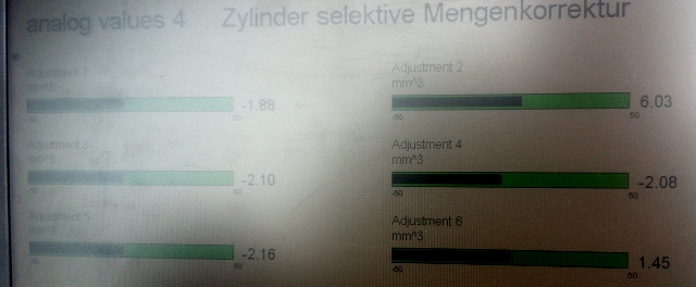

Tak nové poznatky... 3.6-3.7 bar je nakonec asi v pořádku, ale není v pořádku, že se většina paliva drží v pravé části nádrže - u dieselu se má držet v levé části. Způsobovat by to mohlo čerpadlo v nádrži, nebo odvětrání.
A při té příležitosti jsem se zase koukl na korekce vstřiků a minimálně jeden je už na umření... takže vstřiky půjdou na stolici.. jupí.

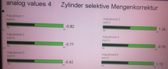

Také jsem se včera zase podíval na ty korekce vstřiků a vypadalo to najednou uplně jinak a mnohem veseleji...
Sobota večer, cca 3-4 hodiny po vypnutí zahřátého motoru, takže asi už studený:
Uterý večer, teplý motor:
Tak schválně, co si o tom myslíte?

Tak co se týče vstřiků, hodnoty jako na prvním obrázku už se mi nepovedlo reprodukovat ani za studena, maximální hodnoty se pohybují kolem 3.0.. a za tepla kolem 1.8. Stejně ty vstřiky nechám zkontrolovat...
