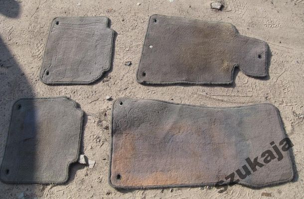

Dalším úlovkem jsou originální velurové koberce v barvě mého interieru. Dle fotky pěkně "fekální", takže jejich použití v autě je do dodání nejisté. Za zkoušku to vzhledem k ceně stálo...
Re: hubas (e32-735i)
Takové originály jsem měl, jen hrubší, vypadalo to jako spečené štětiny, ale dal jsem je pryč, protože to nebylo nic pěkného. Tohle je o poznání kulturnější, třeba to vyčistit půjde. Doma mám ještě celoplošný koberec s integrovanými příchytkami na tyto koberečky.

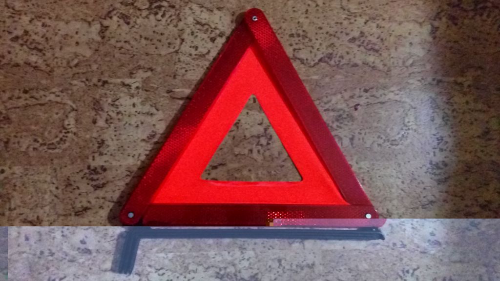

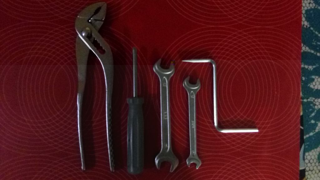

Dnešní malý nákup. Pěknej origo trojúhelník a nezrezlý kleště se šroubovákem...box se pomalu zaplňuje

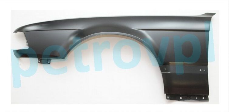

Poraďte mi dobří lidé, co vše je třeba sehnat k montáži otěrových lišt a v jakém počtu? Moudrej z toho nejsem. Na autě mám nalepený neoriginální a tedy nevím, kolik je pod nimi otvorů. Mám v ruce lištu předního blatníku a je vidět, že má džet na čtyřech bodech (šroub-úzká úchytka-úzká úchytka-široká úchytka), ale dle obrázku pouze na šroubu, což je snad blbost...kolik čeho? Díky.
V realoem jsou i počty těch příchytek. Jinak na krajích je to přišroubované, na středu naražené. Někde na fotkách, jak se lakovalo moje si můžeš spočítat díry ve dveřích.

Osobně v těch počtech kusů v balení system nevidím. Fakt se do krajů dveří šroubuje? Koukám na fotky, sice ne z tvého lakování, ale jiné a šrouby nikde nevidím Vždy pouze plastové příchytky, které zůstávají na dveřích. Přední dveře 5otvorů (kraje-užší příchytka) a zadní dveře 4otvory (kraje-užší příchytka), zadní blatník je jasnej-jeden šroub+jedna integrovaná příchytka, přední blatník hledám...je to blbě vidět. Přece když se lišty ze dveří demontují, tak se nepáčí ani neodtrhávají, ale sunou bokem...mi tam ty údajné šrouby postrádají smysl, jedině snad, že to nejde ukrást, když jsou dveře zavřené...
Ty krajní užší držáky mají v sobě zalitý šroub. Z vnitřku dveří je plastová matice. Jinak se to na ostatní držáky naráží a pak "odpáčí", nasunout z boku to moc nejde, protože jsou konce těch lišt uzavřené, to musíš vidět na těch lištách, co jsem ti poslal.

Jestli to dobře vidím z fotky, tak potřebuješ na auto deset těch středových a osm užších šroubovacích.

Vychází mi to jinak.
12x středová
8x krajní
(přední blatník 1, přední dveře 5, zadní dveře 4, zadí blatník 0)
U předního blatníku je na kraji široká, i když to moc nechápu, protože zbytek auta to tak nemá, ale v liště je na tu širokou příchytku akurátní místo-i v liště od tebe byla ponechaná. Zmátly mě tři otvory v předním blatníku a pouze dva upenovací body v liště...
