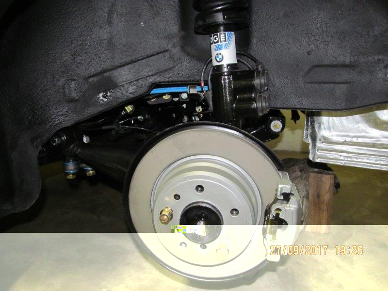

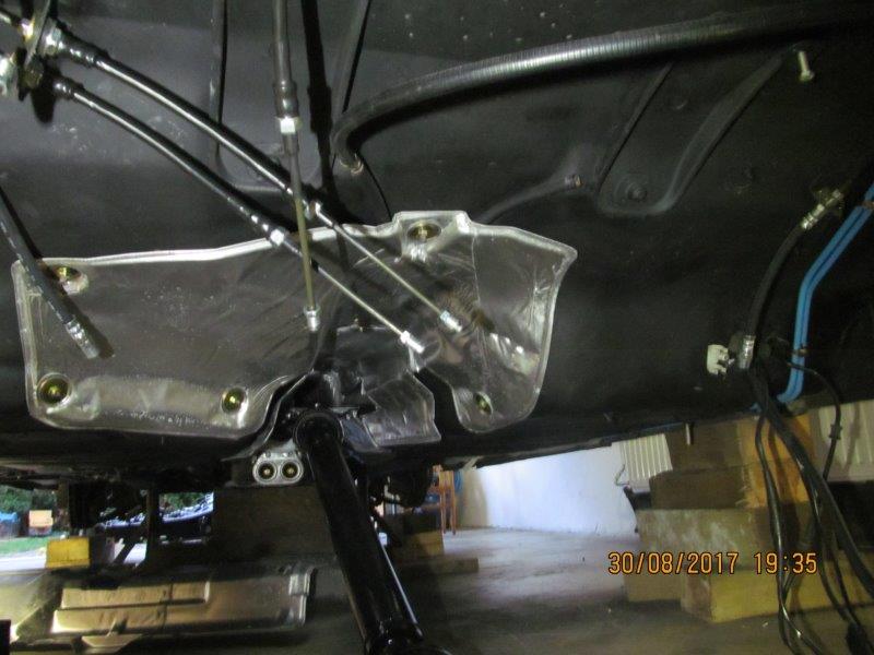

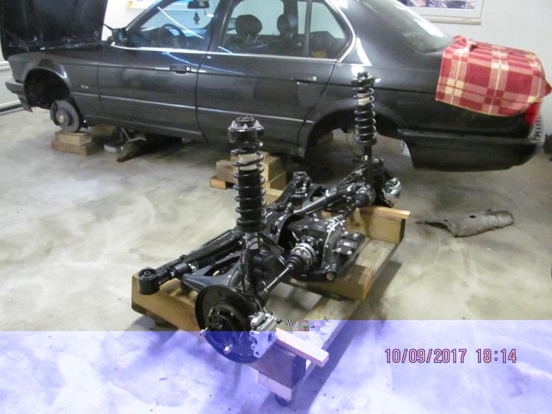

Tak konečné zadní náprava zkompletována a zavěšena, ještě chybí koupit tlakové zásobníky a je hotovo, posléze pověsím nádrž a ve finále výfuky a pak mohu přejít na přední nápravu, masku, světla.

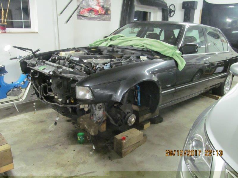

Zadní část by měla být hotová a tak se pomalu pouštím do přední části, opět se začíná rýsovat salámová metoda, demontuješ jednu věc a odkryješ spoustu dalších věcí, které volají o pomoc, ale s tím počítám a smiřuji se, že v roce 2018 ještě nevyjedu.
Každopádně jsem tady na fóru někde četl zajímavý postřeh z podobné repase, že po dokončení práce zbyde kýbl šroubku a jiného spojováku - já to mohu potvrdit, ale je pravda, že hodně věcí jsem nahradil novými, tak snad se auto po vyjetí nerosype

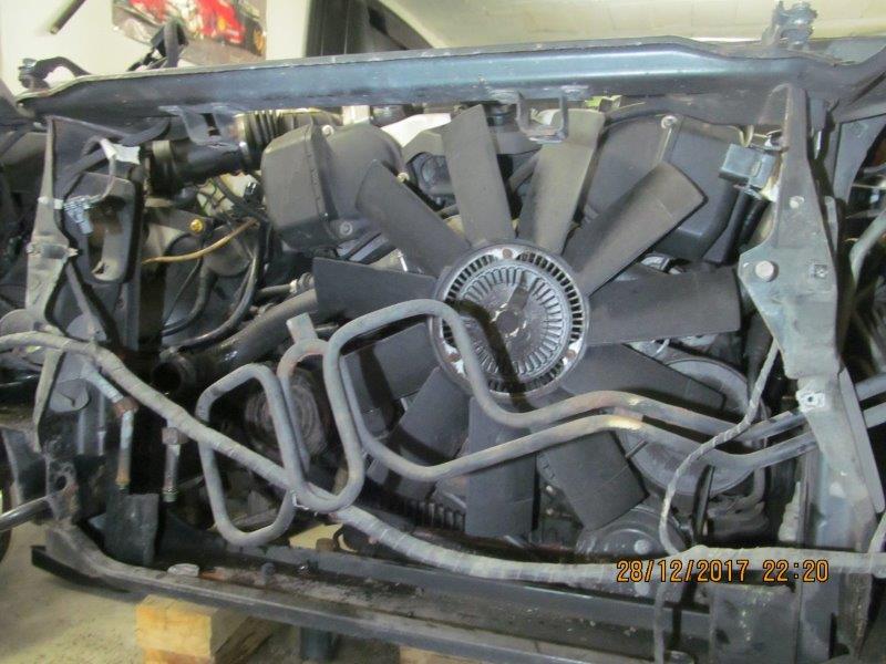

Od včerejška jsem si našel pár hodin a na plno se pustil do přední části. Pár postřehu posílám níže. Objednal jsem si nový kondenzátor klimatizace, dále vrtule klimachladiče bude potřeba vyměnit - motorek jde s velkým odporem, bude potřeba repasovat světla - zejména stavitelné šroubky budou oříšek, dále zvažuji vytáhnout klimakompresor a nechám jej repasovat, nárazník - zejména spodní část bude potřebovat ošetřit, mlhovky - zde budu kupovat nové přední části se skly, ty staré jsou už ko a další věci ještě vyvstanou. Doufám, že to auto dám ještě dohromady
