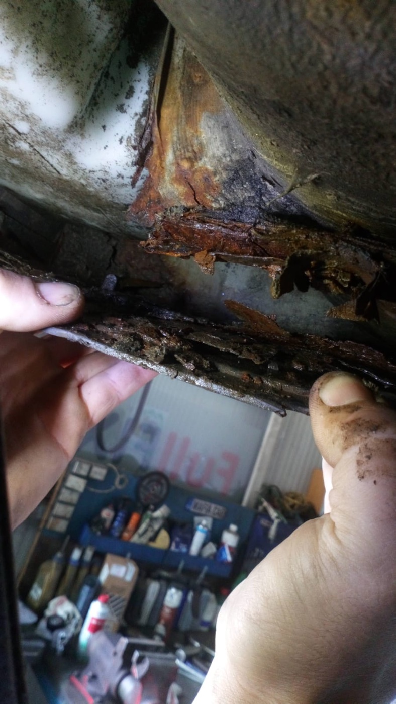

pavel.rossi píše: úte zář 10, 2019 2:39 pm Jak do toho jednou sáhneš,tak počítej s tím,že za nějakou dobu to znovu vyleze. A tou dobou myslím pár zim. A můžeš to udělat sebe lépe.
Taky mě to čeká..... není jiná možnost..... zatím jen lemy a kufr....

Když se to udělá pořádně, tak to nejakej rok vydrží - slova klempíře :D

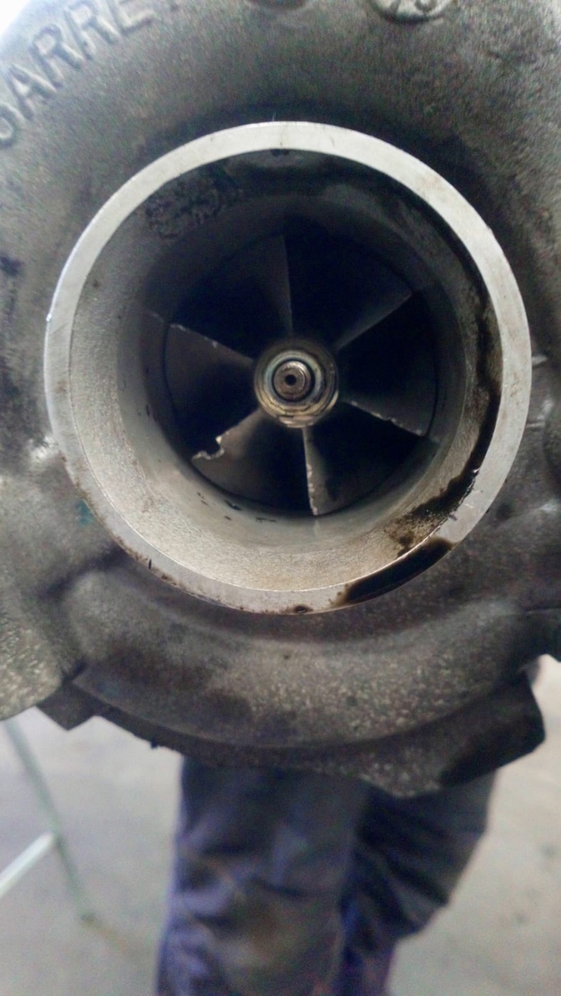

Turbo fakt ten repas potřebuje :shock:

Prahy mam, mužeš si přijet vyřezat. Momentalně tady mam 5 kastlí.

Hexenschuß píše: úte zář 10, 2019 5:57 pm Když se to udělá pořádně, tak to nejakej rok vydrží - slova klempíře :D
Tím je asi řečeno vše :D . Nějaký rok..... Koroze je prostě nevyresitelna,pokud budeš auto užívat denně.
Příspěvky: 2220
Re: Moje čarodějnice 730d 135kw
já mám koupený speciální ochranný prostředek. pokud se odstraní koroze na kov ...nanese se 3x po 2hodinách z obou stran a nechá zaschnout v suchu a dá se na to základovka a lak že to nikdy nevyleze, protože je to hermeticky uzavřené kam se nedostane vzduch prostě nic v těch místech.
Uzavře materiál na sto procent proto se to nanáší.
Mám doma 2deci a zkusím zjistit název ... jistě to používá nějakej klempíř či lakýrník. Je to světle hnědá barva lehce průhledná a uzavírá to materiál.
Řekl mi že všichni klempíři dělají chybu že to nanáší jen někteří ti lepší a pokud tak 1x což je chyba a za 3-5let to může vylézt ... tím že se to nanese 3x po sobě po zaschnutí je to 100 procent uzavřené a nic se tam nedostane.
Chci mu věřit a udělám to přesně jak řekl. :)

To by bylo super, kdybys vyzjistil co to je zač....
Příspěvek od Raisidlo77 »
To bude Brunox, jedna z nejlepších věcí na boj s korozí.
Příspěvky: 2220
Brunox EPOXY. aplikuje se po očištění koroze 3 nátěry mezi každým se nechá zaschnout cca 2-4hodinky. Ideálně při teplotě 20 celsia a víc nebo v garáži kde není zima.
Tak mi to bylo řečeno a mělo by to fungovat jako jedno z nej řešení.
Letos se tím chystám ošetřit nějaké místa na autě.

Takže už je po servise. Nejvic mě sere jak je zrezlej spodek - prahy. Lemy a tak to si udelam, přece jen je to daily car. Ale zvažuju, že pockam do jara s prahy na prasaka ošetřím brunoxem a pak to vylaminatuju... než do to vyvařovat. Nejakou dobu to vydrží... a pak se uvidi. Subjektivně po repasi turba jede auto lépe. Pomalu se sžíváme - spotreba 7,7. Teď mě čeká výměna oleje v převodovce a pak uz jen jezdit - snad :D
