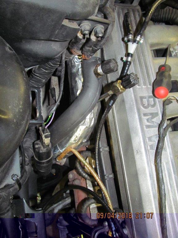

Co k tomu napsat..., pochvala samozřejmě. :) Co je to za modré trubky od benzínu/niva/brzd? Smršťovačka nebo něco speciálního?

Dobrý postřeh Huffe, ty modré jsou od paliva, vše jsem potáhl smršťovkou i brzdy a nivo, říkal jsem si, že je to asi zbytečné, když to už v zimě jezdit nebude, ale když jsem to měl už venku a dělal to nové, tak ať to stojí za to. :D
Za pět let denního provozu jsem nenarazil na žádný díl, který by nešel sehnat. Pravda chce to být ve střehu v inzerci, občas koupit něco na díly, objednávat i z Německa nebo nové originály, problematické díly mít doma do zásoby, ale vždy vše bylo a ceny taky normální. Co tě trápí?
Máš s tou smrštovačkou nějaké dlouhodobé zkušenosti? Kdyby se pod ni dostala vlhkost, tak je to spíš ke škodě. Leda to před tím smrštěním přemáznout nějakým olejem.

O výhodách potažených trubiček smršťovkou jsem se nějakou dobu zajímal a lepší řešení jak je ochránit neznám , dokonce jedna firmička tady na Ostravsku specializující se na zakázkovou výrobu brzdového a hydraulického potrubí do automobilů vše potahuje smršťovkou a přijde mě to logické, levné a efektivní.
Jinak s tím namazáním olejem před smrštěním si to trefil, přesně takto jsem postupoval a překvapilo mě, že smršťovka pevně drží.

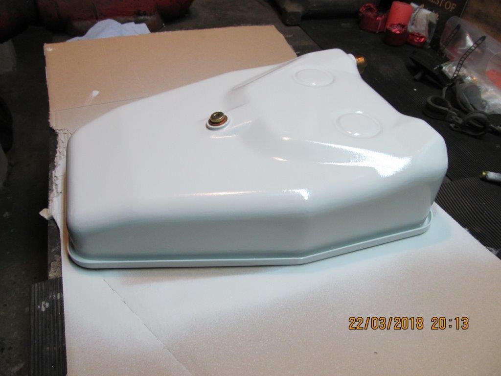

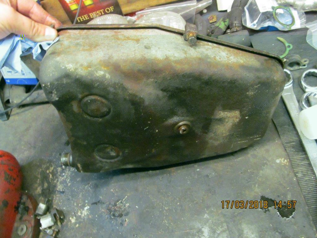

Vana převodovky před renovací
Po renovaci, včetně zinkování

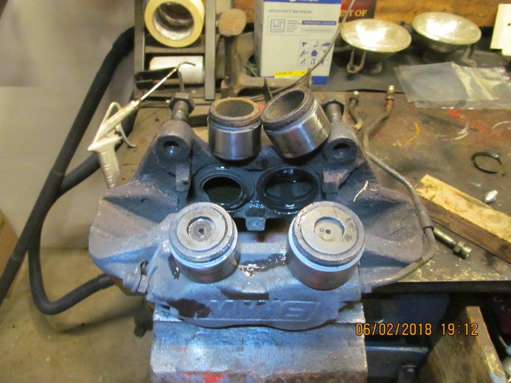

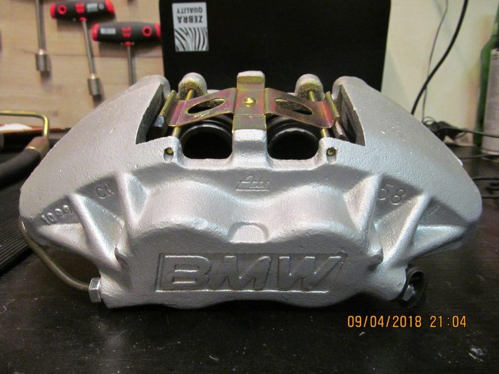

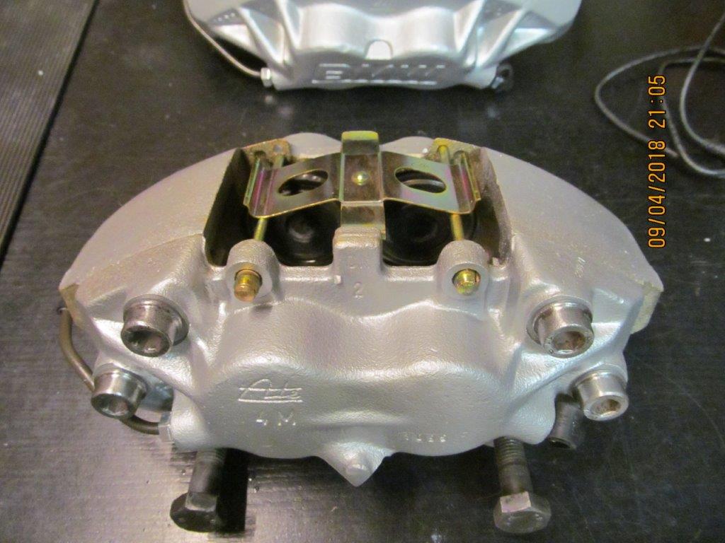

Brzdy před renovací
Brzdy před renovací
Brzdy po renovaci vč. zinkování a pomědění

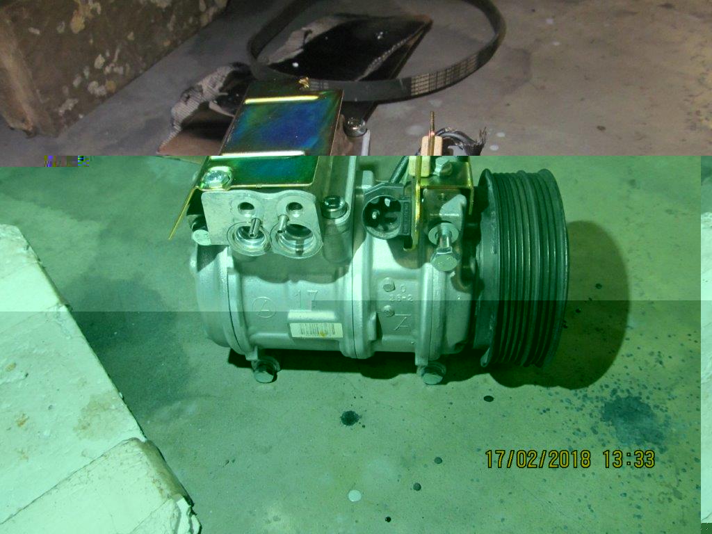

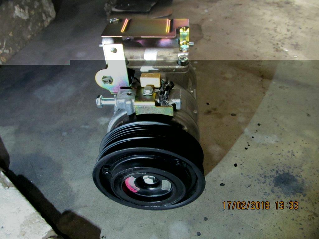

Repase klimakompresoru
Rozebrán do šroubku
Rozebrán do šroubku

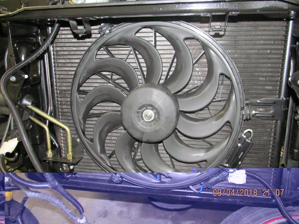

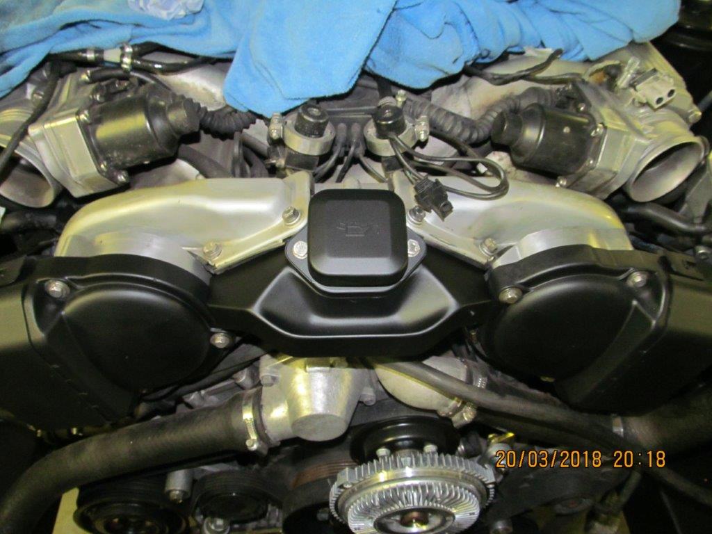

Sahara na místě vč. ventilátoru, včetně renovovaných trubek klimy

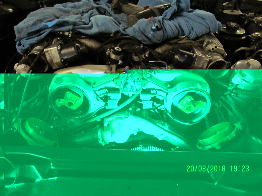

Při té příležitosti jsem se sundal rozdělovače a vyměnil co bylo třeba
a trochu si pohrál s plasty a zrenovoval je.
