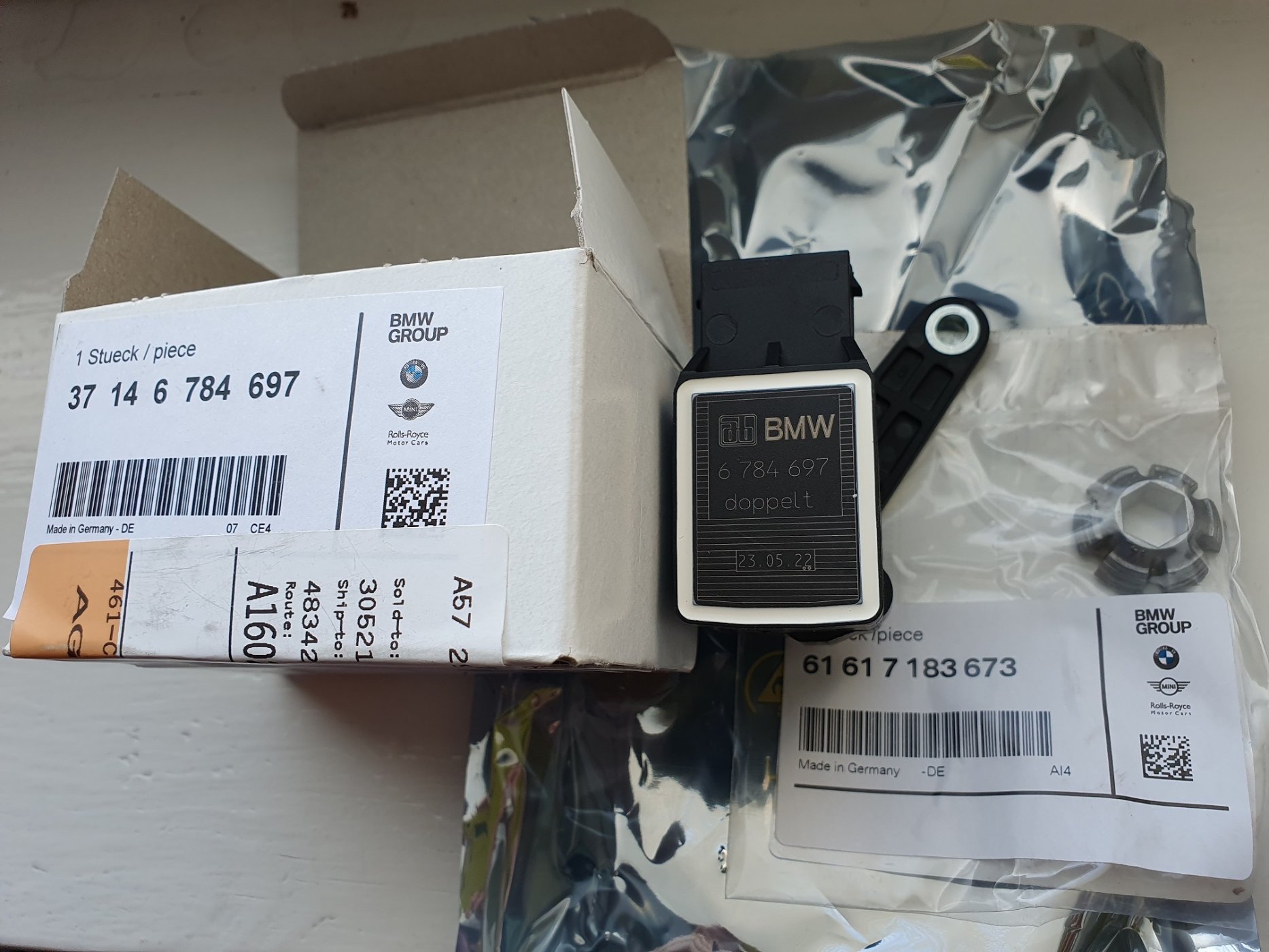

Pred Vanocema se zacala sedma dozadovat darecku. Nejdriv zdechnul level sensor, zacalo hlasit na palubce level system chybu. Zkusil jsem restartovat auto, nic. Pak jsem zkusil diag, jestli to rekne neco vic, prej zadni sensor fail. Po smazani hned skakalo zpatky. Musel jsem zakleknout a zkusil jsem prostrikat konektor, nic. Chyba hned zpatky. Budu doufat, ze to je teda senzor a ne kabelaz nebo neco v konektoru. Jsou 2 varianty senzoru, pozor na to, lisi se uchycenim, mozna i necim jinym. Hledal jsem nahradu, ktera vypada jako original. Zdalo se, ze by to mohlo byt prekvapive Meyle za cca 2200Kc, ale nez jsem se rozhoupal to resit, tak z tech nekolika malo CZ eshopu zmizelo uplne a v DE je jeste vetsi postovny a taky to trva, takze jsem nakonec objednal ve Stratosu. Ve 13hod objednano, druhy den rano je to doma. Meli to zrovna na sklade na Slovensku, z DE by to trvalo pry dele.

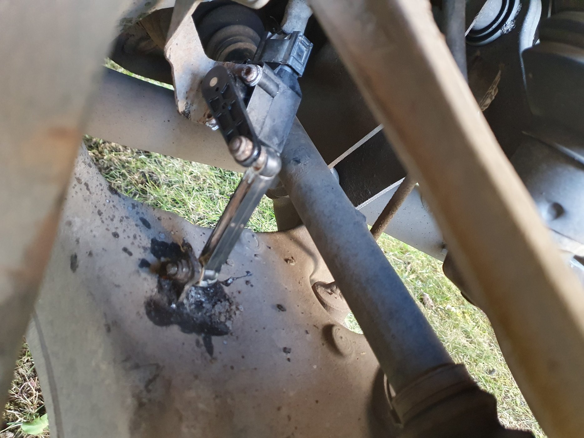

Chyba zmizela, tak snad to bude dobry. Mozna byl problem v tom, ze spojovaci tycka byla v dolnim kloubu fest zarostla, takze se nehejbala a pri pohybu ramene to asi prenaselo do senzoru nejaky axialni sily a tim to urychlilo jeho devastaci. Tycku jsem poradne rozhejbal a promazal, abych nezmrsil novej senzor za 4k po par kilometrech. Budu se muset na jare mrknout i na predni.

Pri vymene na letni jsem zjistil, ze level senzor je na zadni naprave na obou stranach, coz je asi pochopitelne, kdyz si vysku mechu muzu nastavovat zvlast nalevo i napravo :) Tycka nebyla zatuhla uplne na fest, horni kloubek se jeste trochu hybal, takze vycisteno a promazano jak to jen slo a sup s ni zpatky. Podle me za zivostnost level senzoru odpovida hlavne pohyblivost te tycky v kloubech, protoze jinak to raminko a nasledne ten potenciometr musi dostavat strasnyho couda. Takze doporucuju obcasne kontrolovat.
