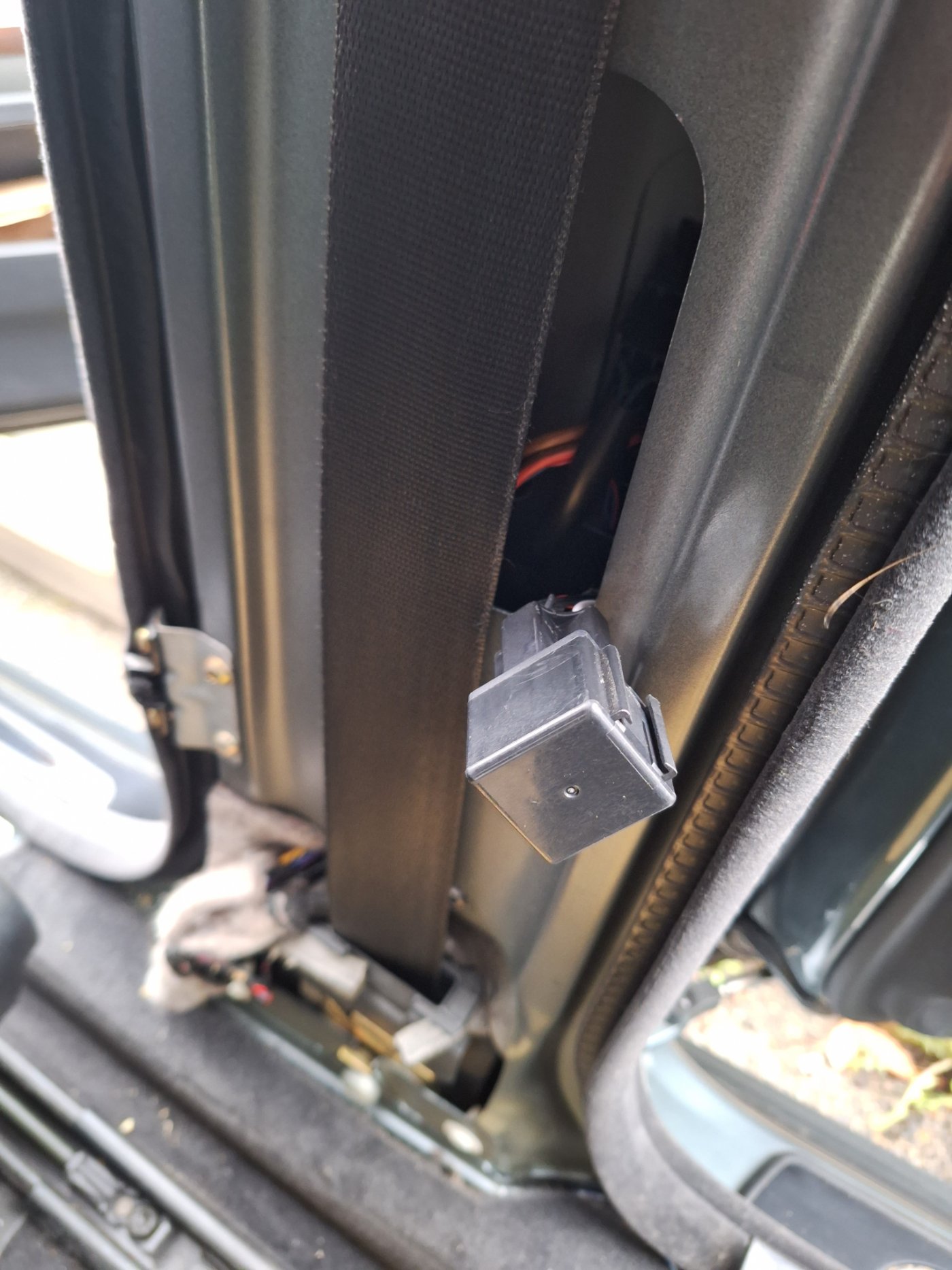

pak mi to párkrát zazlobilo při startování...ale nastartovalo a normálně jelo...no a pak jsem skoro zůstal viset u zákazníka...nakonec to zase naskočilo...dojedu ke Snejkovi a tam skoro všechno v cajku...pak sem nenastartoval u domu...takže to tam viselo asi 14dní, než sem si udělal čas a dojel jedničkou ke Snejkovi pro náhradní pumpu a relé (kdysi mi Snejk dělal bypass SBSR) ... takže kontrola pojistek, kontrola benzínu u motoru nic, zkouška pumpy a ani ťuk...tak jsem vytáhnul z Bčkovýho sloupku relé, vyměnil...a zas to startuje na drc :D
