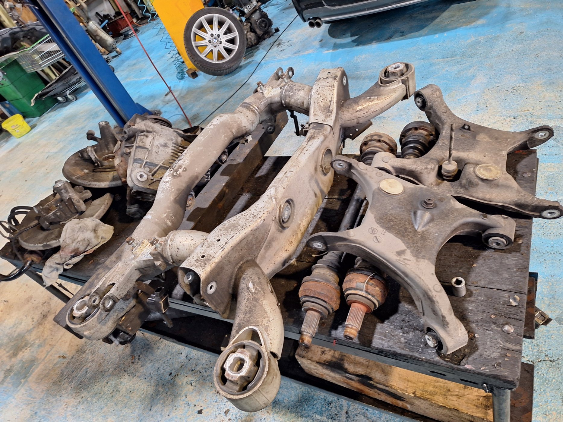

trochu se nám to opozdilo...ale už je nápravnice dole...
oproti plánu se musí doobjednat ještě zadní horní ramena...plus je roztrhaný středový uložení kardanu
a ještě, že jsem vzal na doporučení JaraXe nový brzdový trubky...tyhle už by asi dlouho nevydržely

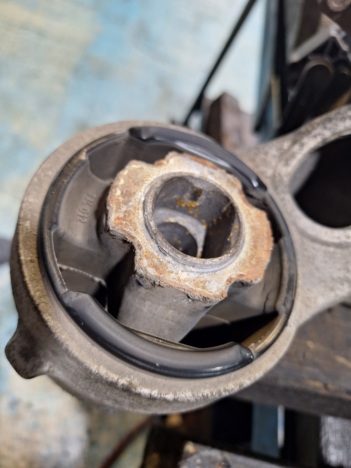

jinak ty velký silentbloky nápravnice nevypadaly nejhůř...ale trhliny už tam nějaký jsou

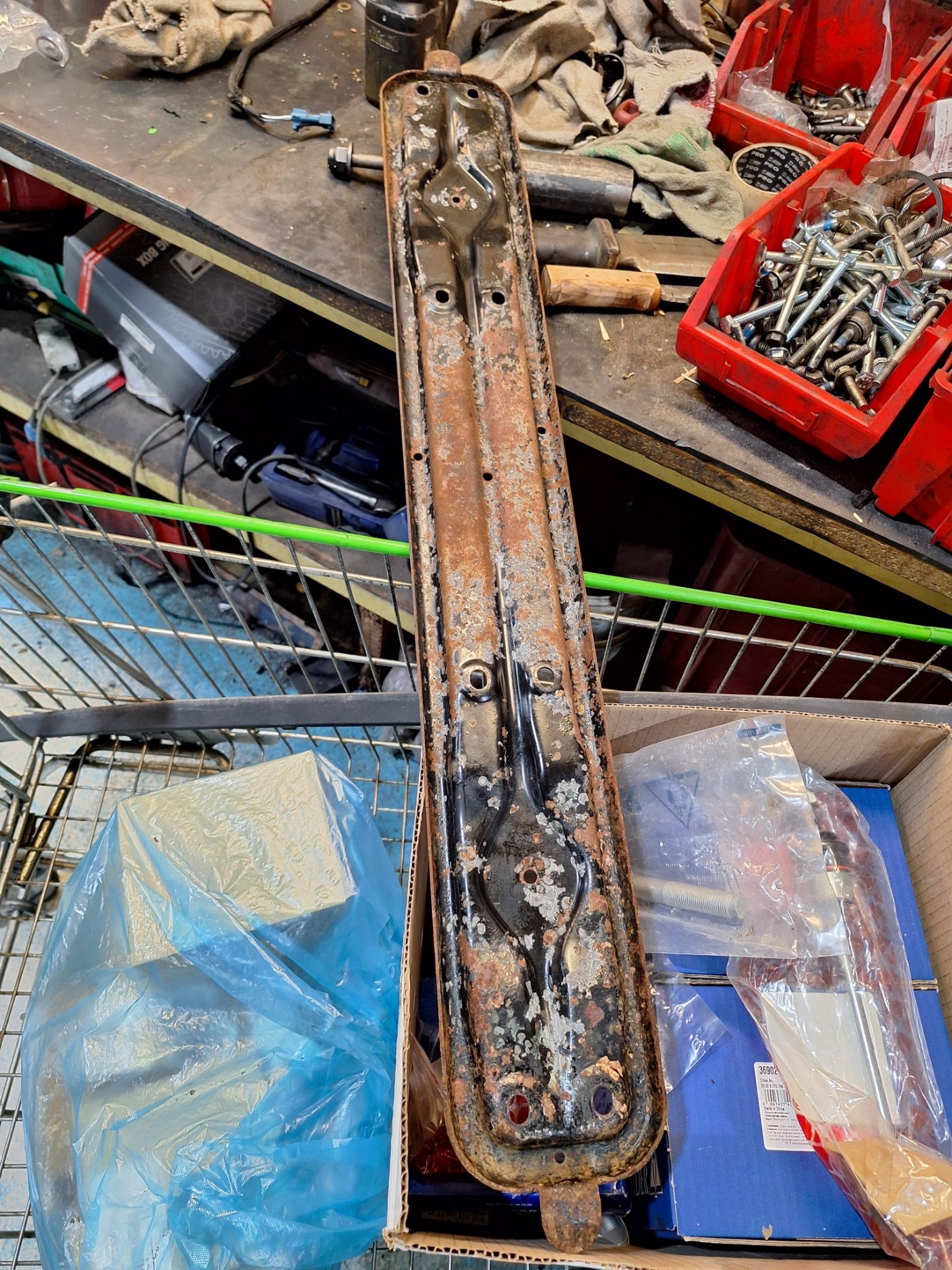

a tu příčku co drží vejfuk, tak zítra očistím a nalakuju, ať to trochu vypadá

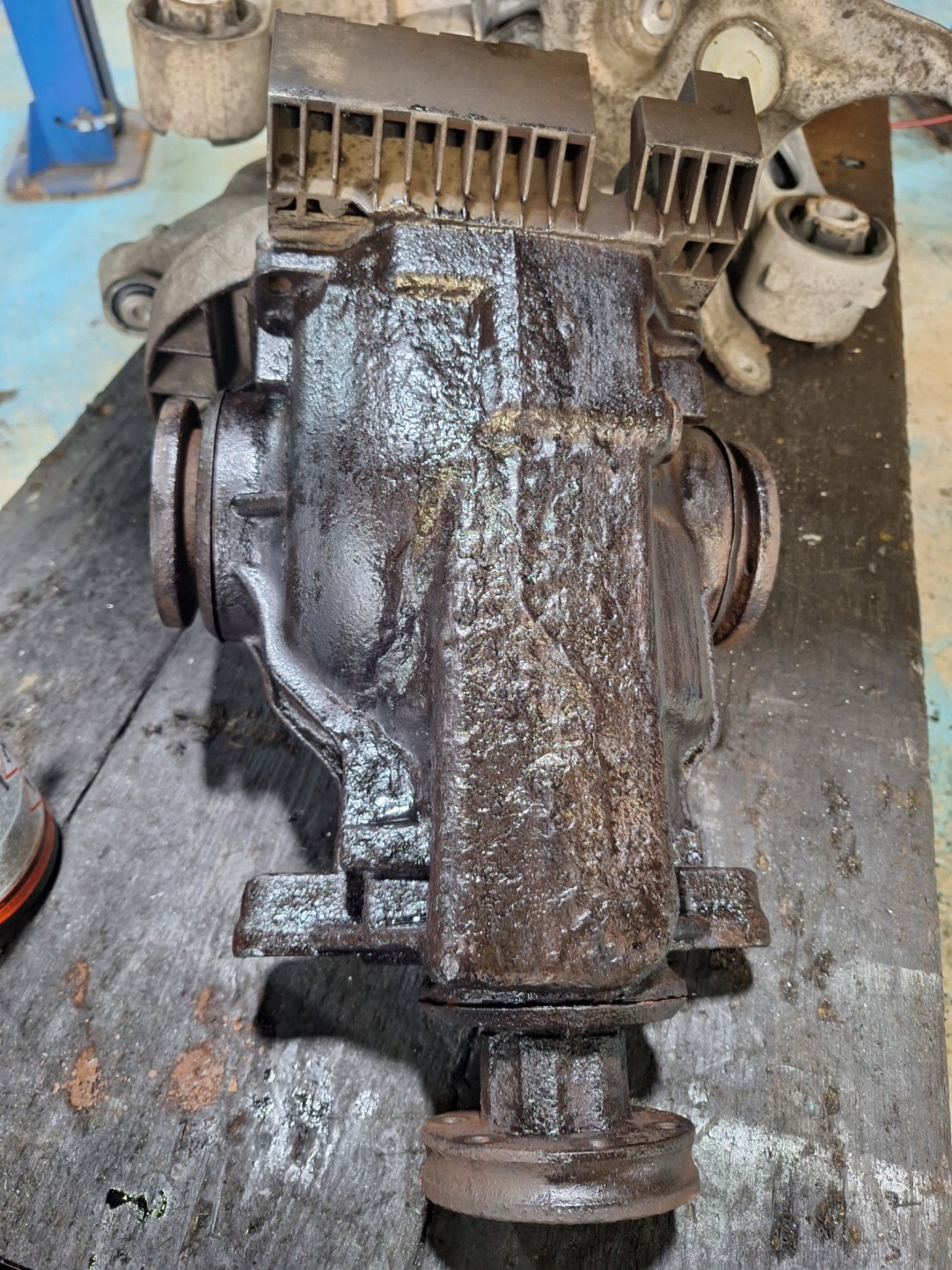

dneska se vymenily tesneni u diferaku, prelisovaly silentbloky do H ramen, vymenily silentbloky napravnice, umyt brzdy, opucovat diferak a poloosy od rzi a natrit...odjizdel jsem kolem jedny od bratranka ze servisu, tak zitra bude prekvapko co jeste stihli udelat...

to stejný ty velký silentbloky nápravnice...lehounce napraskaný...ale určitě ne tragedie
