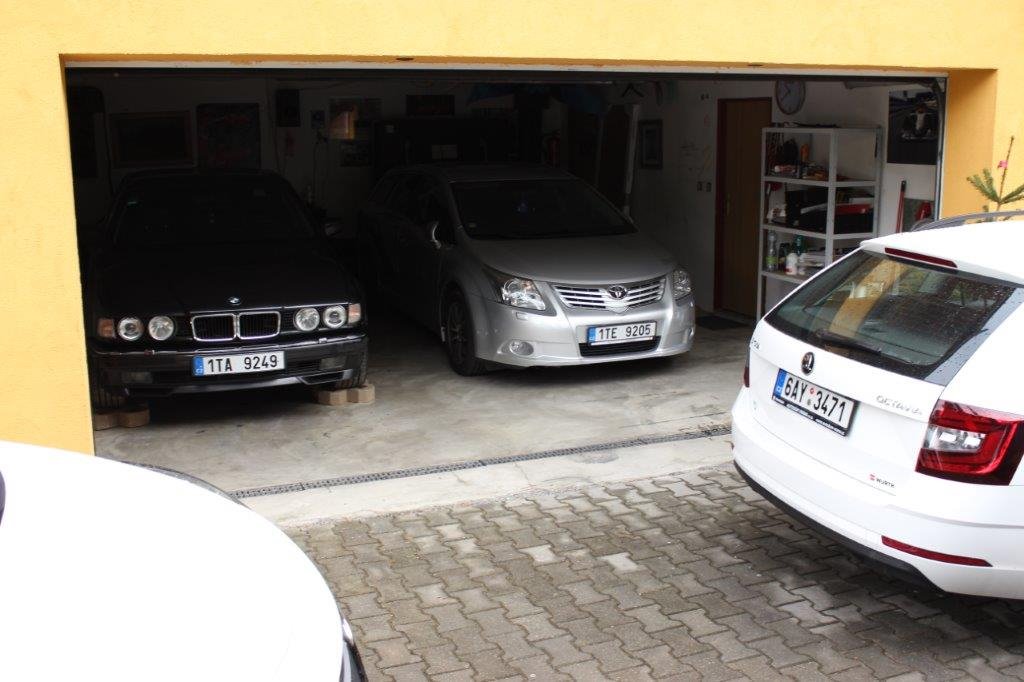

Moc se to nezdá, ale už uběhly dva roky od odstavení auta a nyní mohu konstatovat, že po technické stránce mám hotovo, auto opět stojí na vlastních a dokonce i jede :D Sice jsem s tím najel 5km, protože nemám technickou - na kterou pojedu na jaro, ale už teď mě o svátcích svrbí ruce, jak moc bych se chtěl pořádně projet.
Každopádně je to v celku velká úleva - zejména ta časová a finanční a musím konstatovat, že i rodina si oddychla - hlavně manželka ;)
Teď už spíše vychytávám mouchy a přemýšlím, jak budu řešit karoserii a nový celolak.
Příští rok bych rád vyrazil na nějaký srázek, tak snad se zadaří.
Níže posílám aktuální pozici :D
