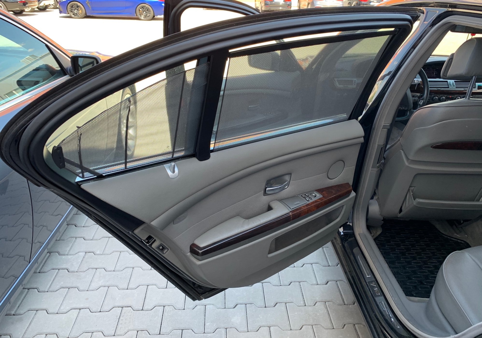

vyměnil jsi asi celou...nezkoušel si ji opravit např. pomocí tohohle ?
https://agatools.com/products/sunshade-repair-kit

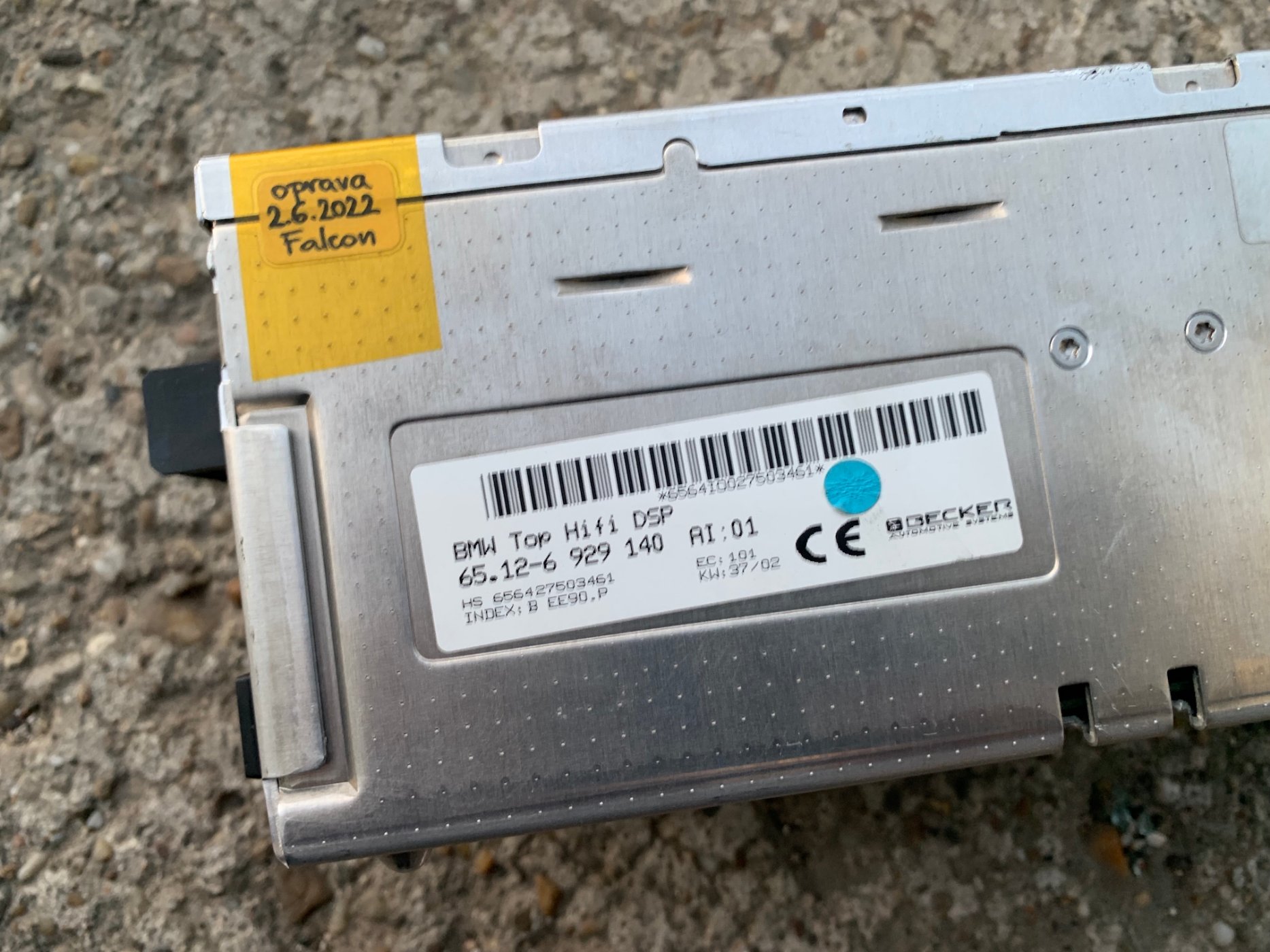

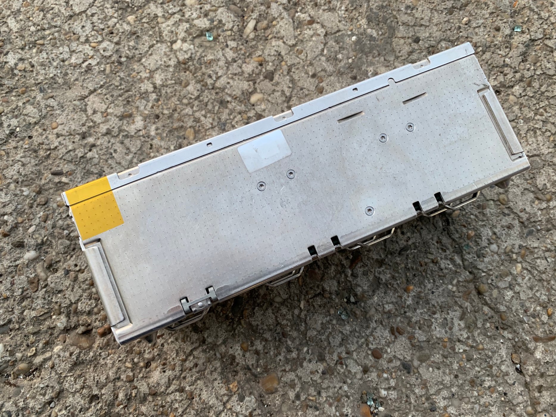

Vymenil som celú, už keď to bolo vonku je to jedno, ostane hore ako na všetkých sedmičkách a nebudem sa toho chytať. Došiel aj LOGIC 7 zosilovač z repasu, keby niekto chcel rád posuniem kontakt. Hrá to konečne dokonalo, neskutočne a všetka elektronika v aute je tým pádom funkčná.

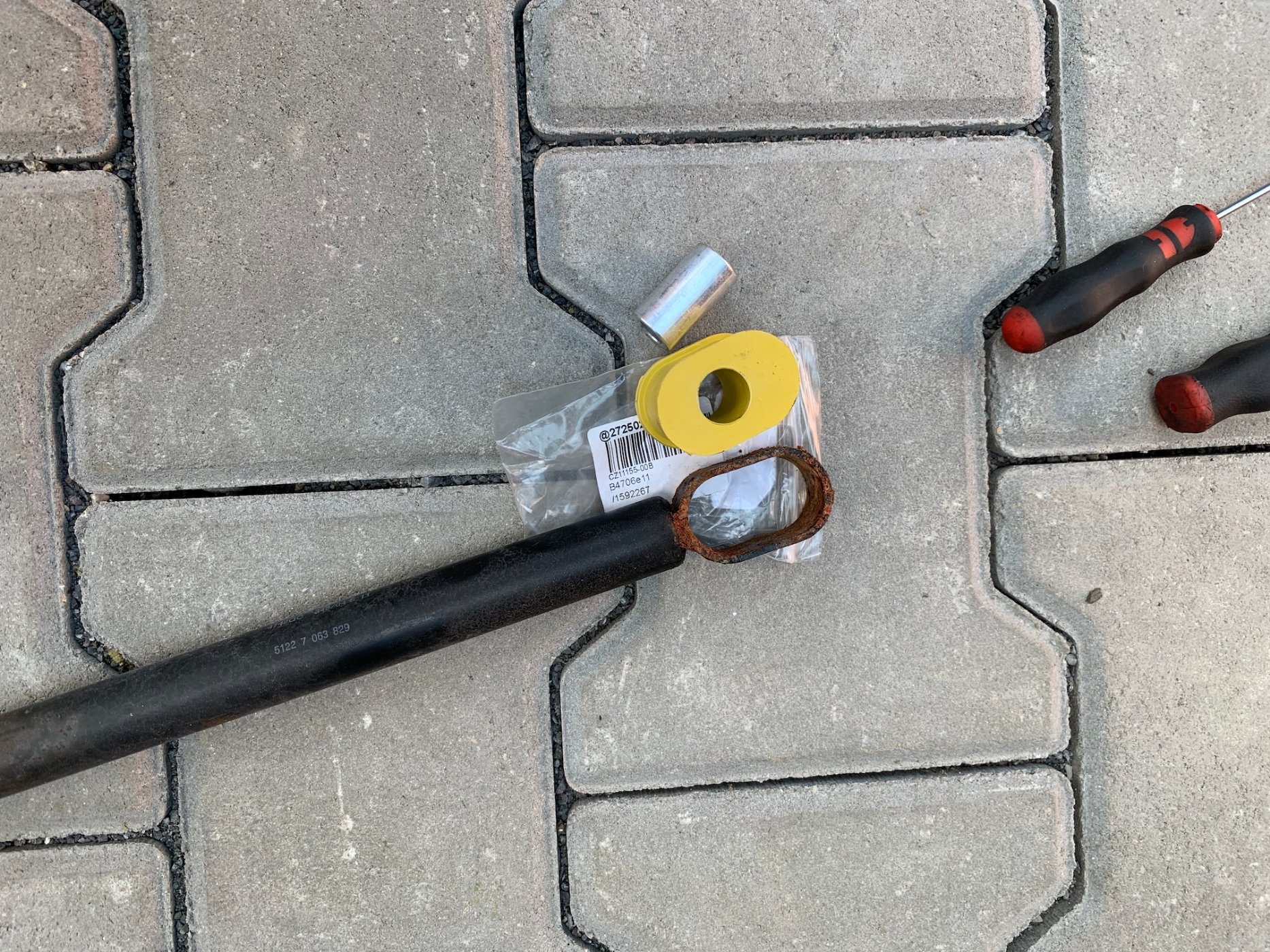

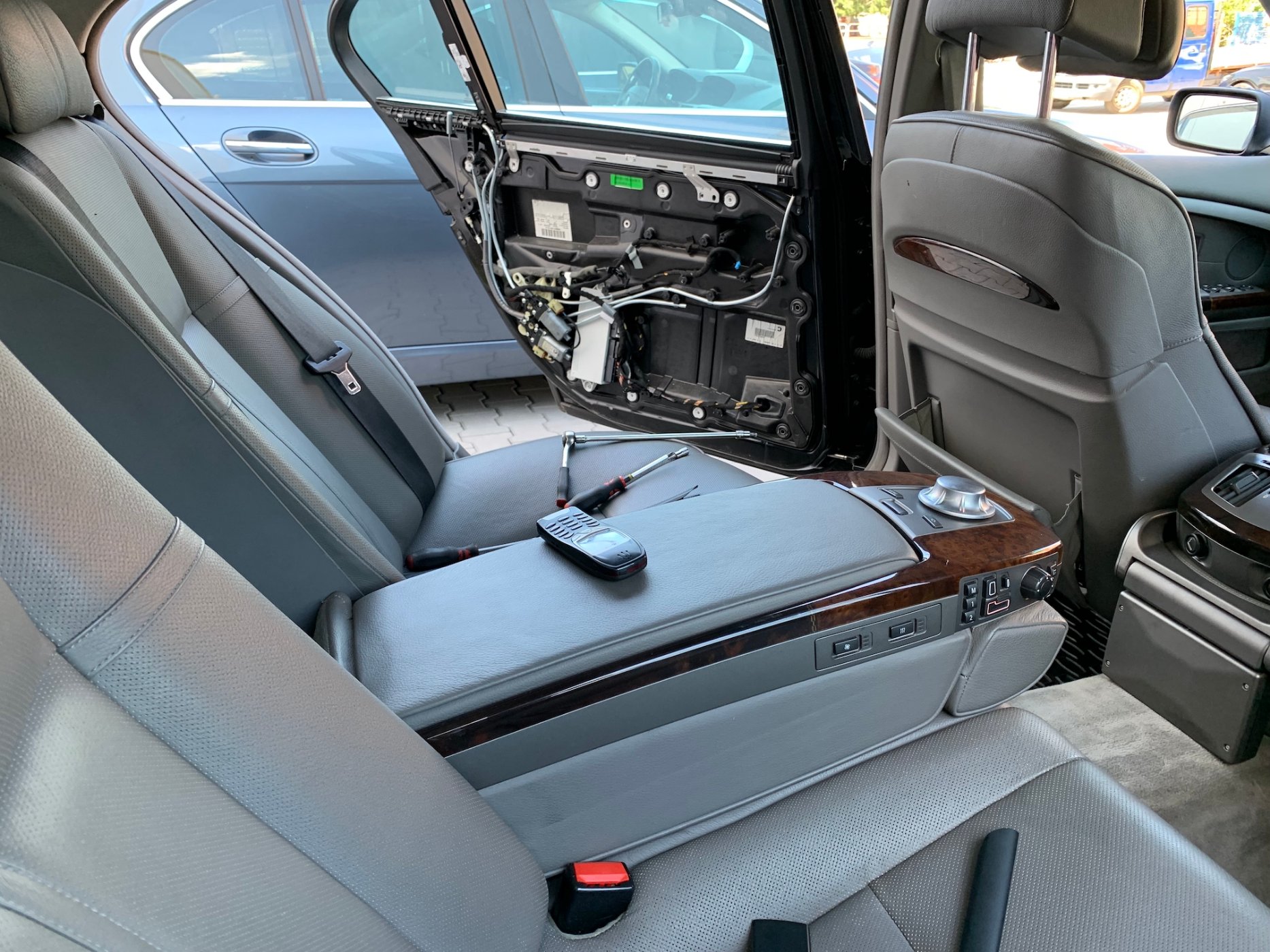

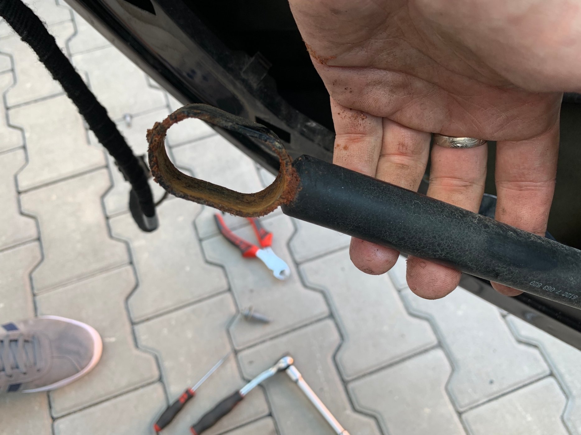

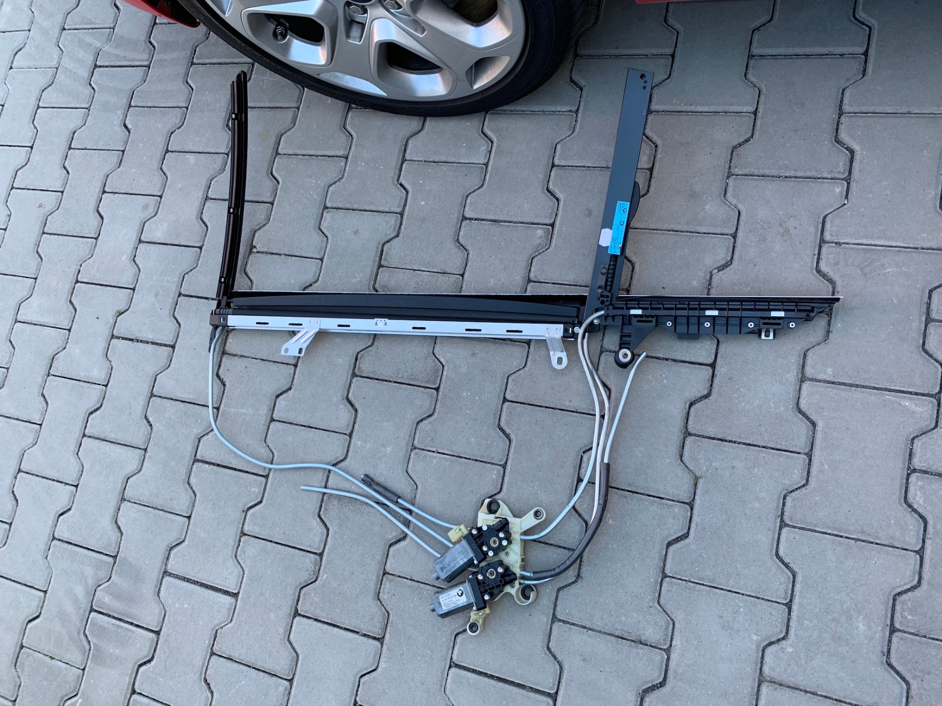

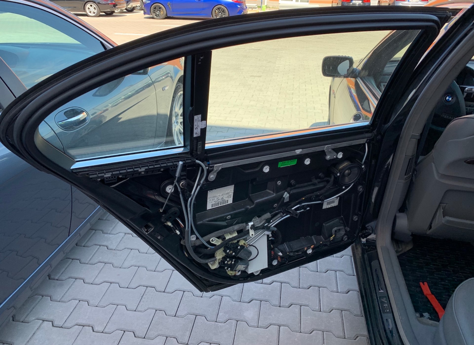

Včera výmena silentblokov piestníc zadných dverí, trošku dlhšie to trvalo ako predné, lebo roletky. Ale všetko je na svojom mieste, funkčné, a dvere konečne držia v každej polohe otvorené. Ako na novom aute. Premazali sa chyby, ostalo ich už iba pár, blížime sa do finále

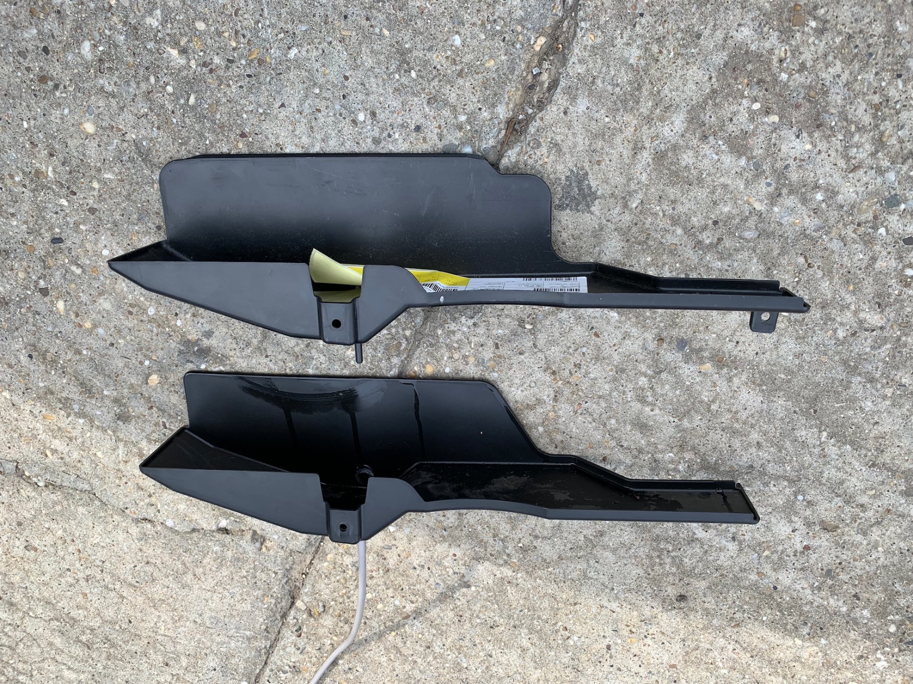

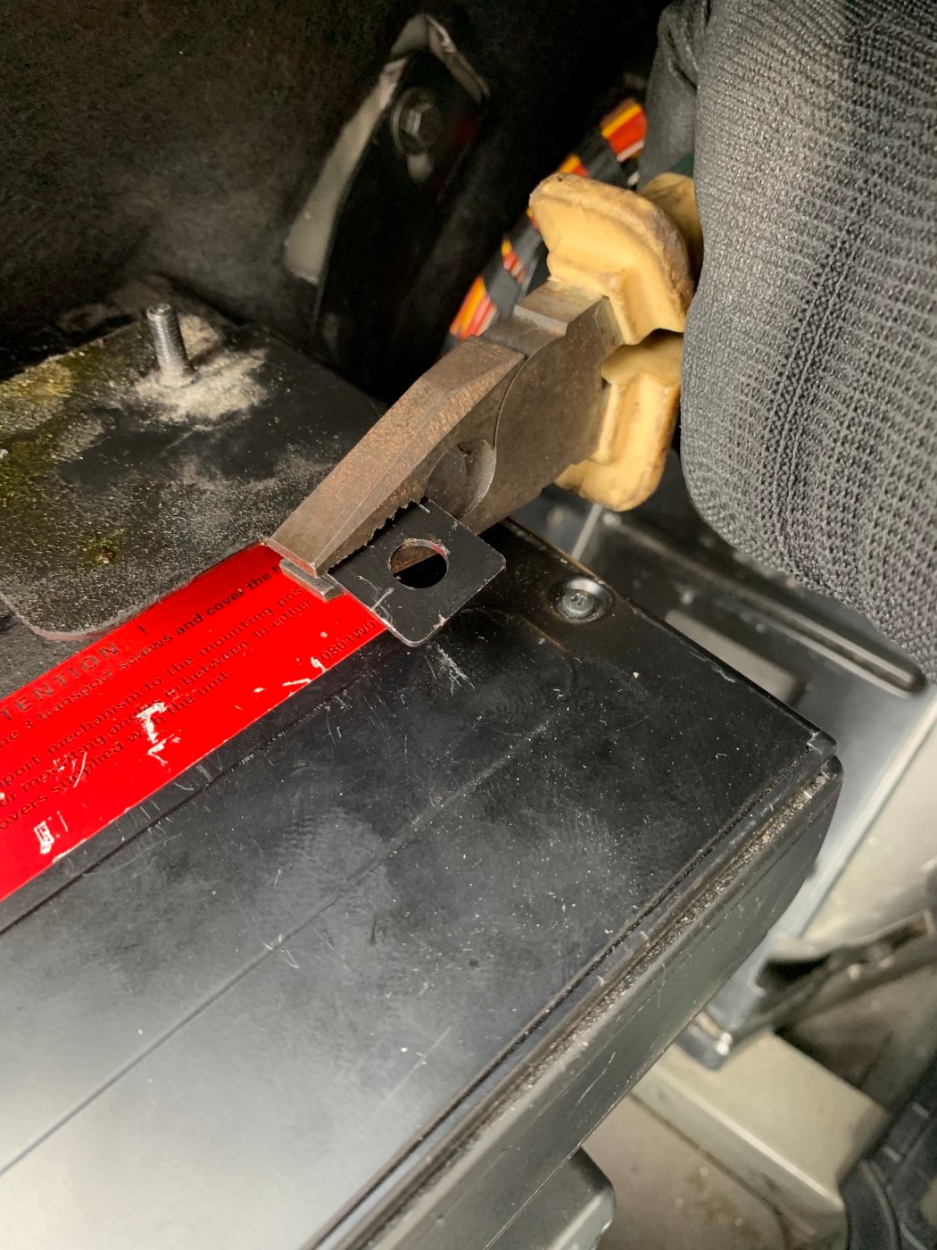

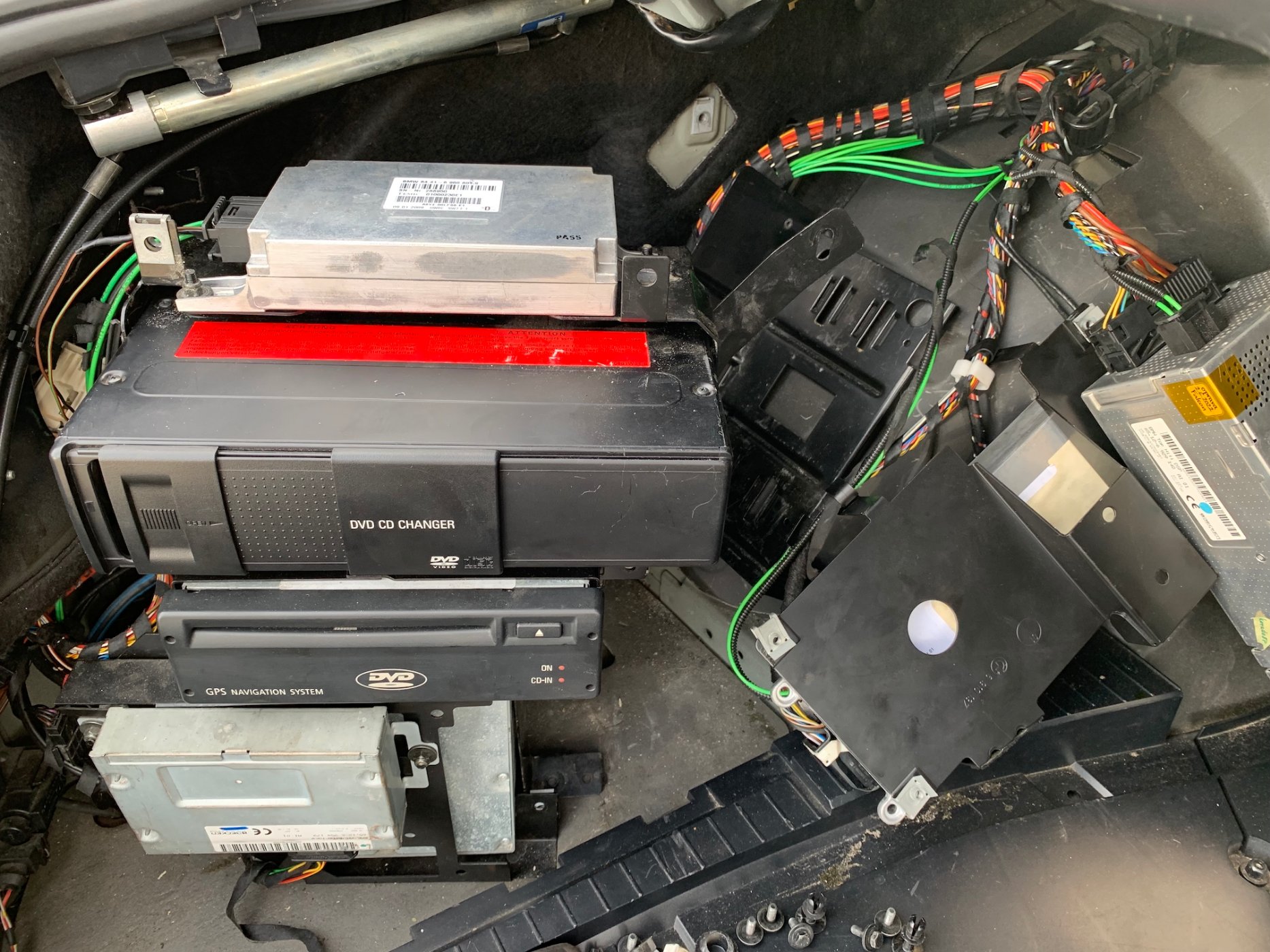

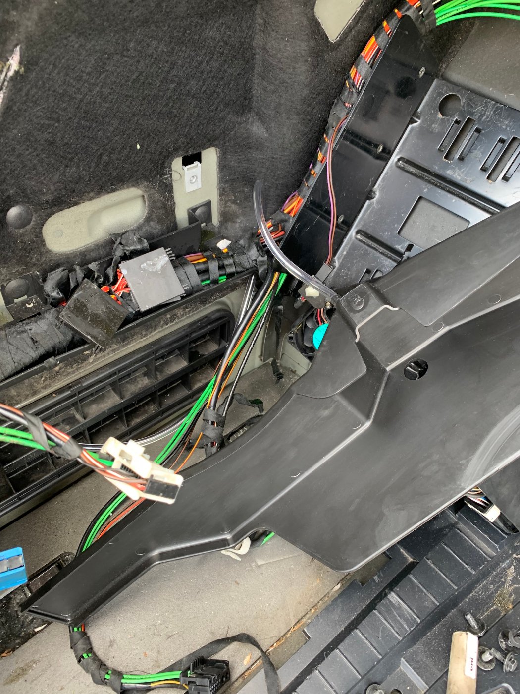

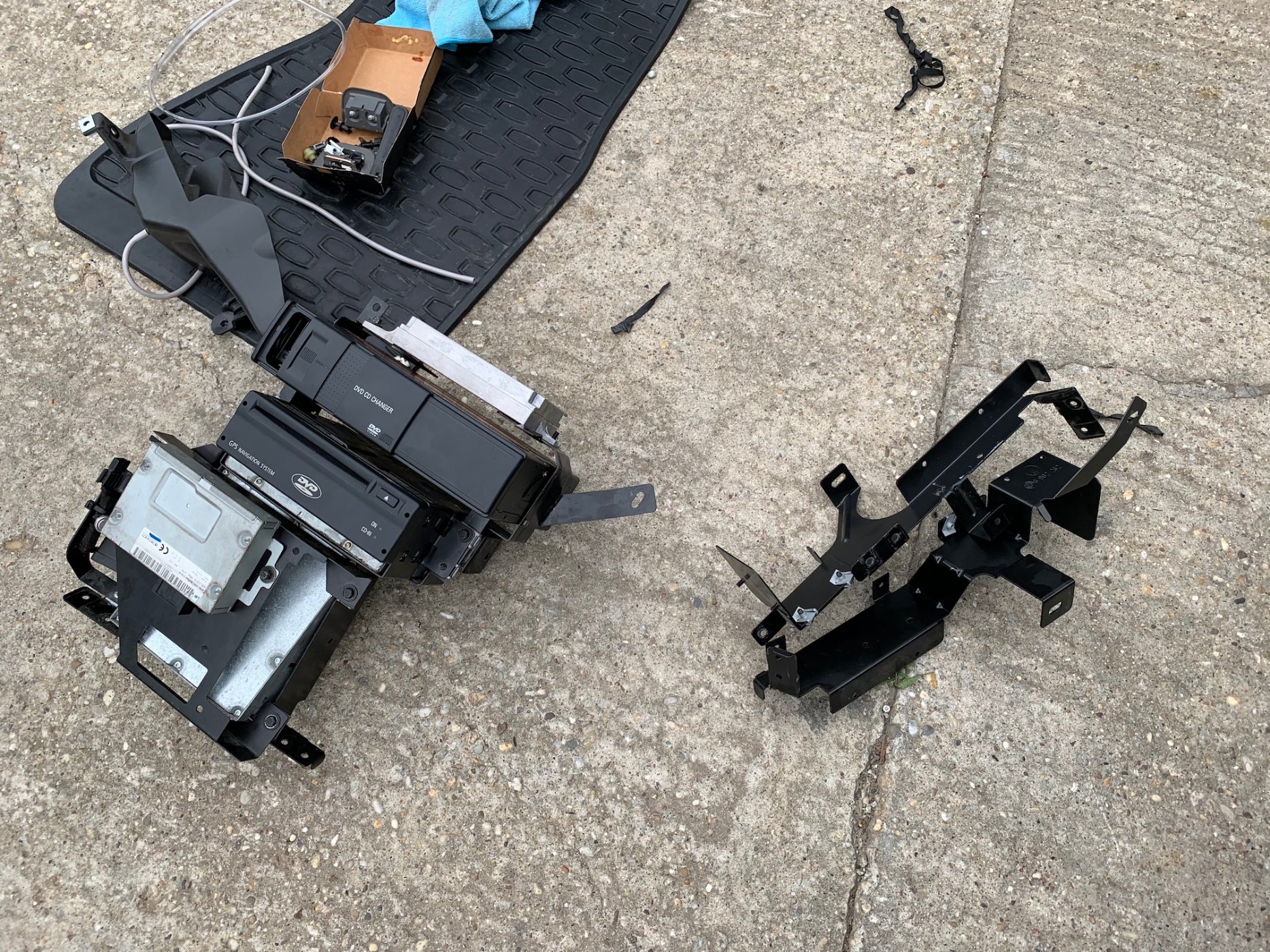

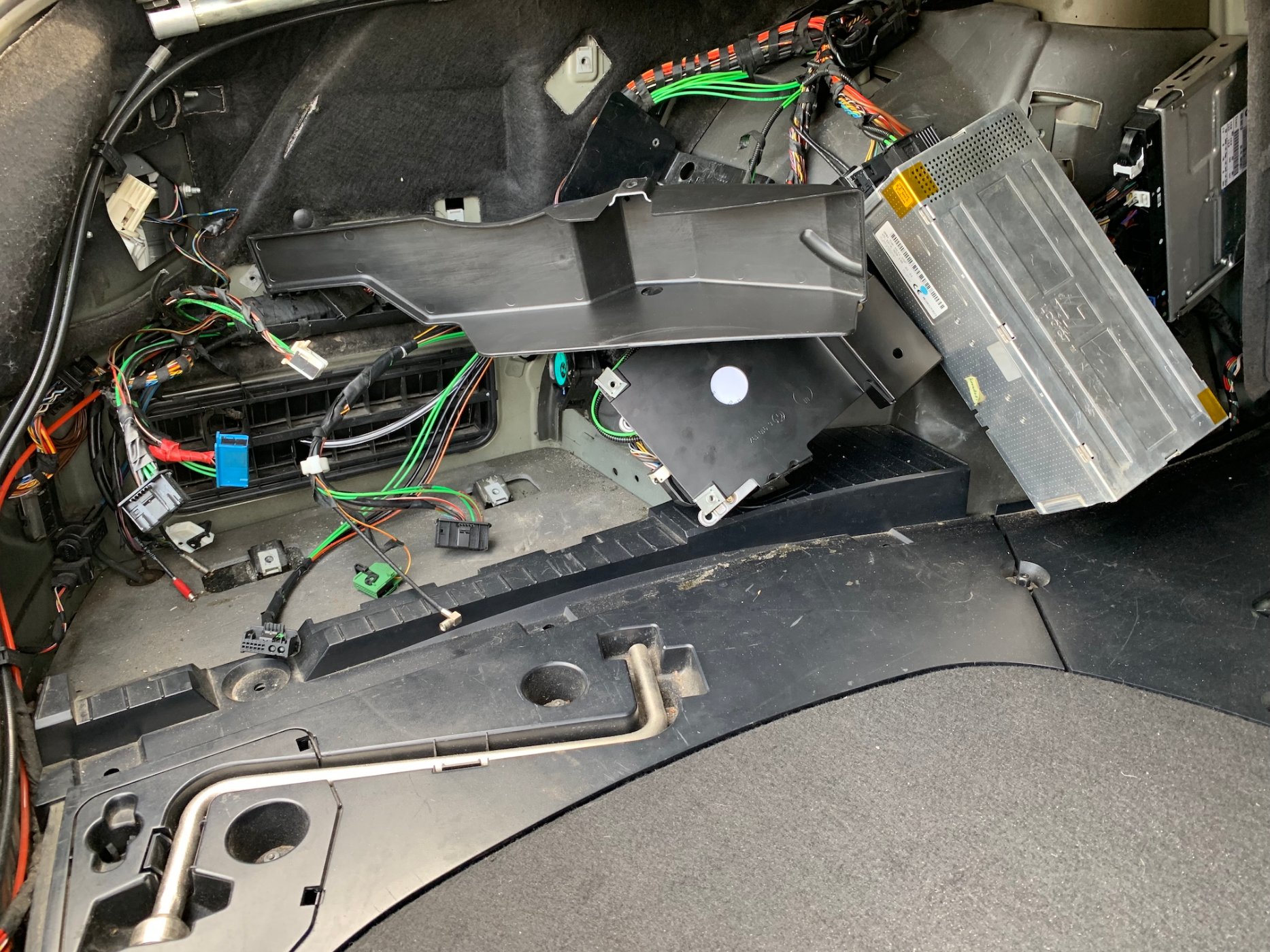

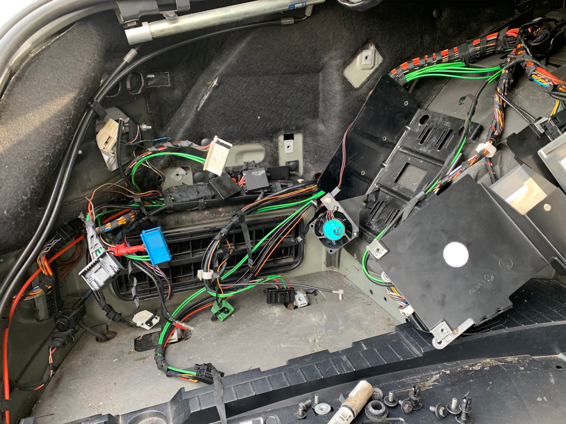

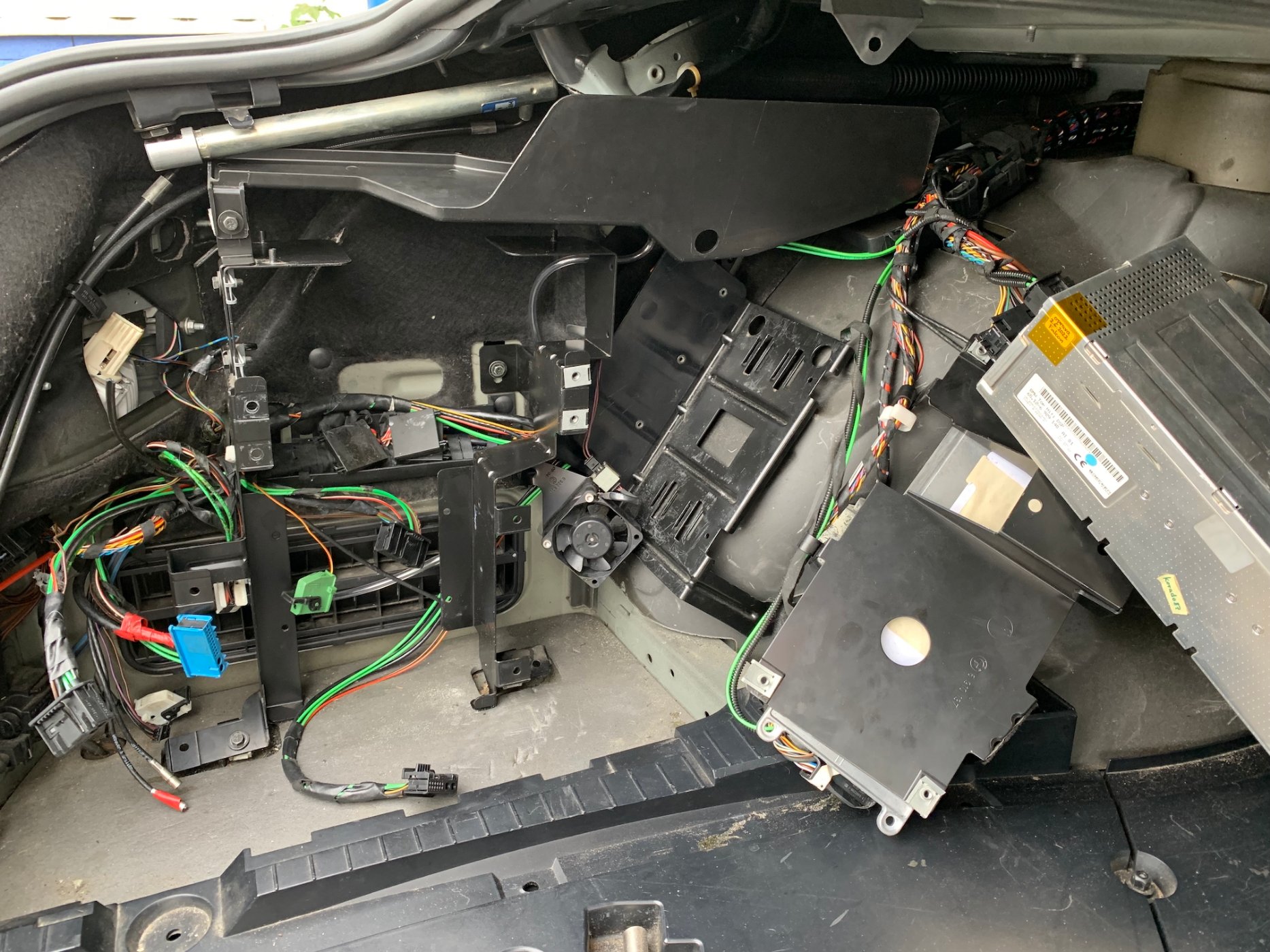

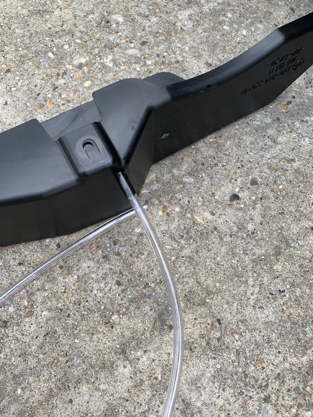

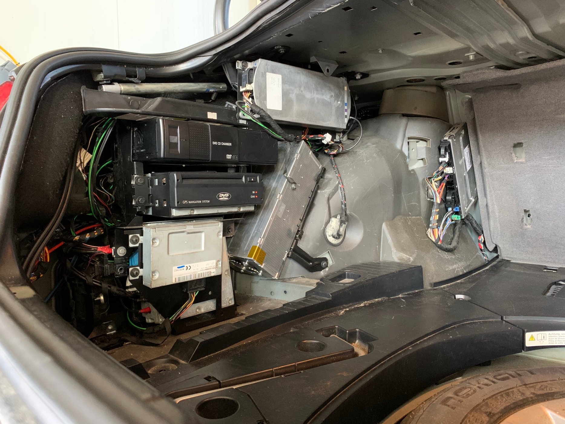

Tá E66 ma neprestane prekvapovať. Viete čo sa stane keď prší alebo umývate auto a potom neskôr otvoríte kufor? Voda ktorá sa dostane cez pánty kufra dnu ostane v pánte a akonáhle sa otvorí tak sa krásne vyleje na tie jednotky v kufri. Riešenie je “jednoduché”. Retrofit - vanička - ktorá zachytí vodu a cez hadičku vyvedenú do blatníka ju odvedie mimo auta. Akurát musí ísť všetko von. V mojom prípade na dvakrát - lebo nové držiaky, opraviť kabeláž, pásky atď… a nech je to zložené už navždy. Lebo by som bol nerád keby repasovaný Logic zase umrel kvôli vode

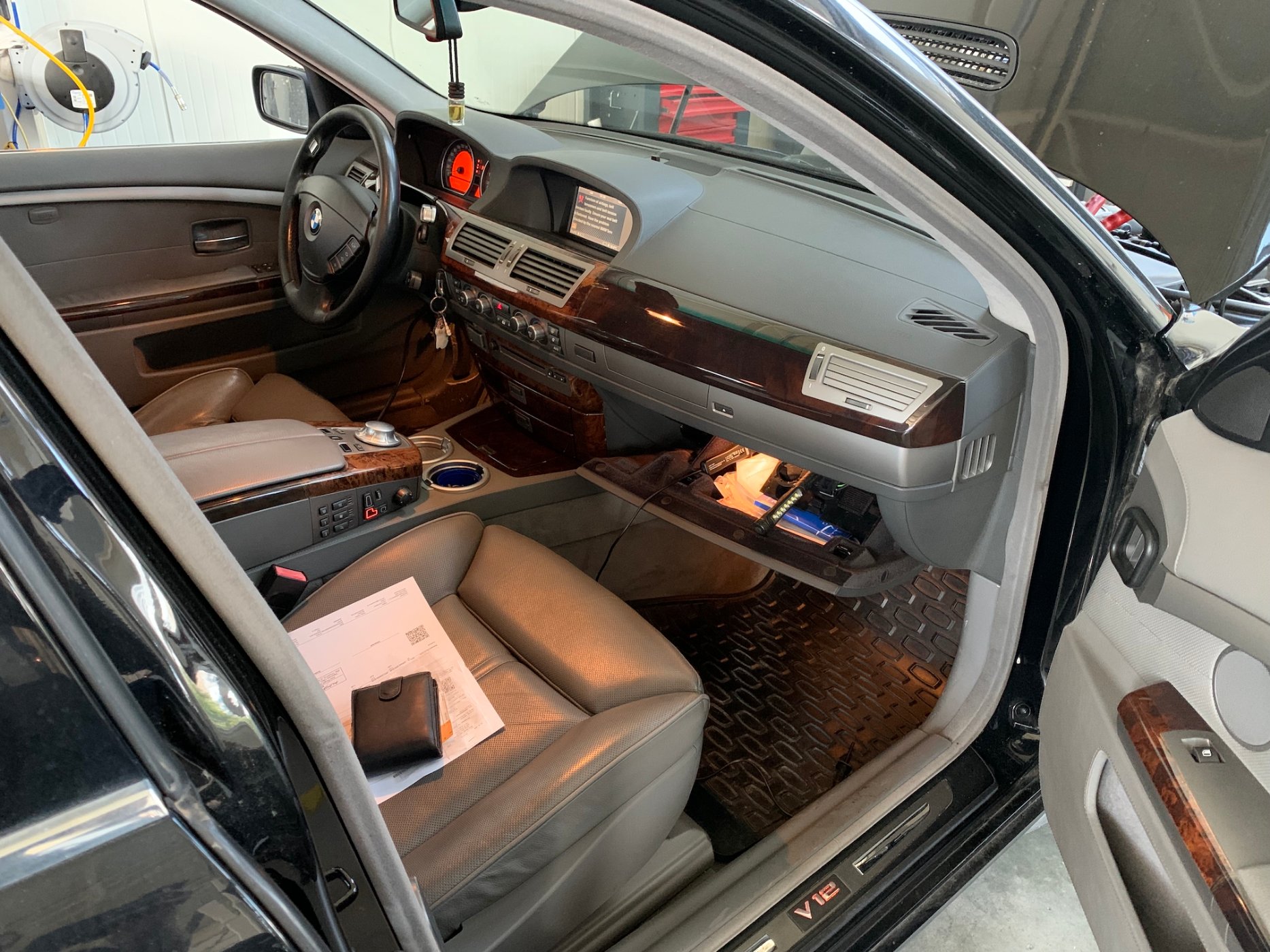

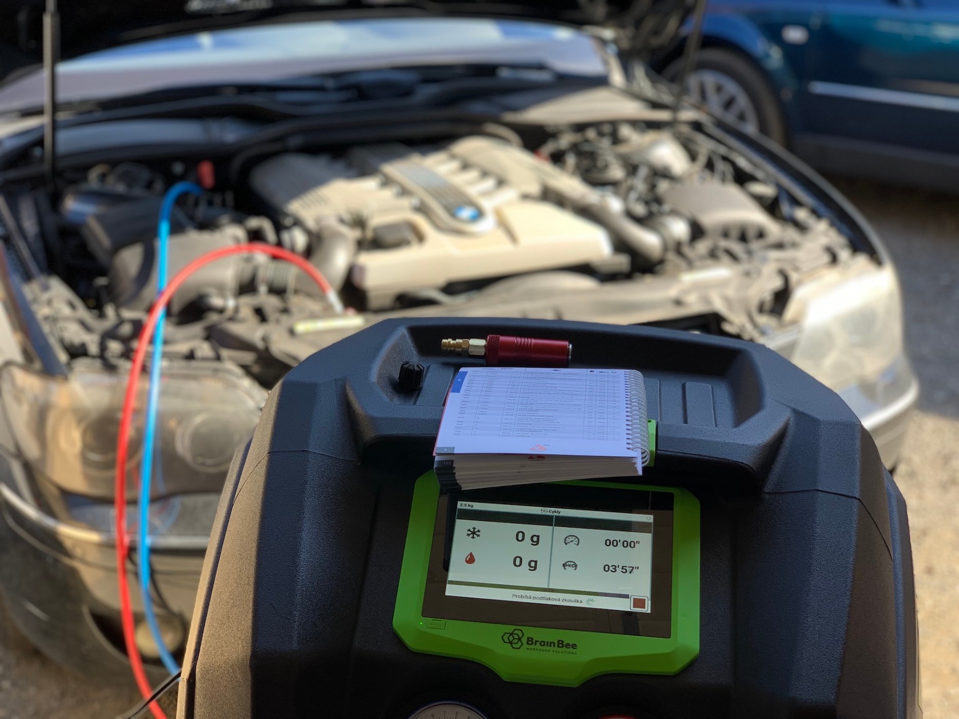

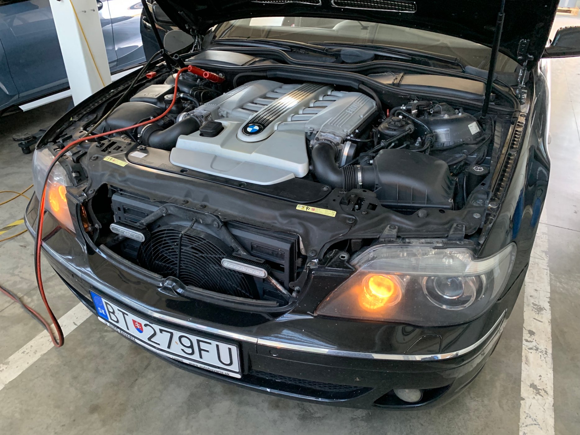

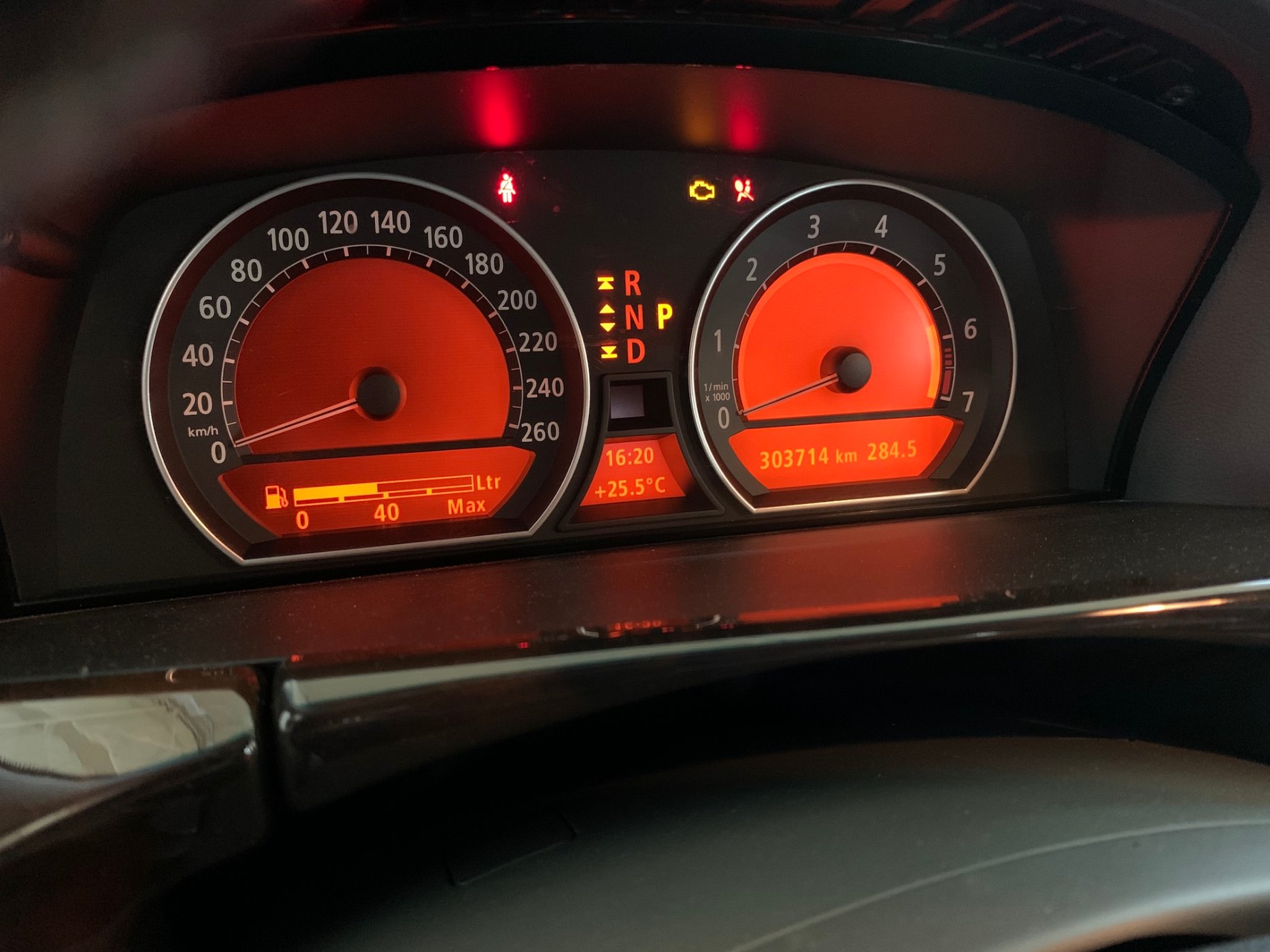

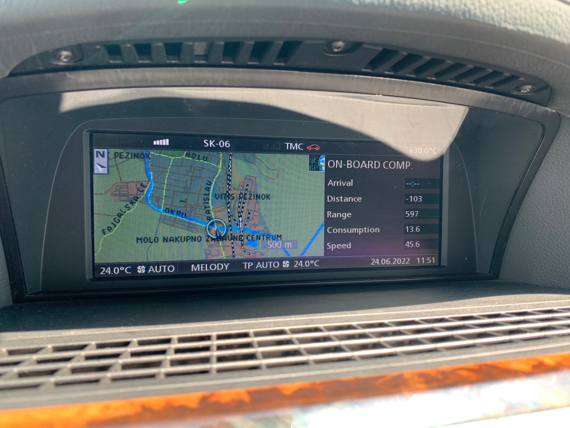

Po dnešku ide klíma, s malou dušičkou som nabehol na plnenie ale čuduj sa svete bolo to iba prázdne. Natlakované, nepúšťalo, tak naplnili 810 gramov a v aute je mrazák. Takže piatok 24.06. je ten deň kedy od kúpy všetko fungovalo v aute naraz a na jednotku. Ak nerátam chybu vodičovho airbagu. Konečne je tá jazda v tej 760-tke taká ako má byť. Asi to auto začnem mať aj rád

korado87 píše: čtv čer 23, 2022 10:34 am ...ostane v pánte a akonáhle sa otvorí tak sa krásne vyleje na tie jednotky v kufri...
Do vlajkové lodi zatéká :o
To není možné. E65 - auto všech aut. Nejdokonalejší vozidlo pod sluncem nemůže mít takovou vadu :)
