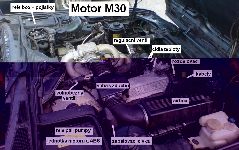

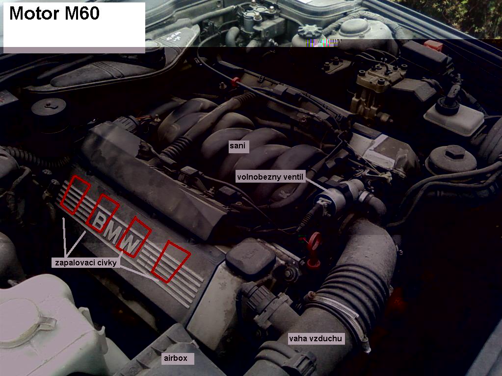

2. vzduch tady zaradime: airbox, vaha vzduchu, volnobezny ventil, klapka plynu, sani
airbox: tady neni moc co resit, dulezite menit filtr nebo ho aspon profouknout. Snad jedna vec, aby zepredu airboxu byl nafuk co vede k ledvinam a bralo to studeny vzduch z venku a ne horky od motoru.
vaha vzduchu: jedna ze zasadnich veci aby motor spravne fungoval. U M30 je vaha s mechanickou klapkou, uvnitr je cidlo nasavaneho vzduchu. S ti problem nebyva. Nejcastejsi problem je opotrebovani nebo poskozeni odporove drahy u mechanicke klapky a tim je vaha odepsana do vecnych lovist. Je to neopravitelne. Jeste je dulezite udrzovat vahu cistou poud se tlaci olej pres sani ... uz jsem mel v ruce vahy ze kterych tekl olej jak z houby u tabule.
U motoru M60 a M70 jsou vahy na principu odporoveho dratu bez klapky. Tam nejde vymyslet vubec nic, bud jede nebo ne. Spravna funkce se da overit jedine na lepsi diagnostice.
volnobezny ventil: u motoru M30 je hned za vahou, pokud neni vylozene zadreny tak nema zasadni vliv na hcod motoru. Casto byva opet zalepeny od oleje, potom muze spatne fungovat ... opet tech. benzin a vycistit co nejlip to jde. Motory M30 s EML klapkou volnobezny ventil nemaji rovnez M70 ventil nema. U M60 je ventil vepredu pred sanim, ma jiny tvar ale funkce a cisteni je stejne jako u M30.

3. zapalovani sem patri: zapalovaci civka, kabely + cidlo, palec, vicko - rozdelovac + uhlik, svicky
zapalovaci civka: jsou dva druhy pro motory M30 a M70 - velka kulata, mensi hranata. Ze zkusenosti muzu rict, ze je jedno jakou pouzijete. Jezdi to na vsechny vsude. U M70 je jenom hranata kvuli mistu. U M30 bavaji oba typy. Civky u M60 jsou primo u svicek a jsou uplne jine, opet muze byt vic vyrobcu.
Problem muze byt, kdyz civka "zeslabne". Takze je treba zmerit jeji hodnoty (odpor) doplnim pozdeji
kabely + cidlo: M60 kabely ani cidlo otacek nema, ma jenom 10cm fajky z civky primo do svicky. U M30 a M70 kabely uz mame vcetne cidel. Kabely jsou tady ulozene v listach. Dulezite je zmerit hodnotu kabelu, zda neni preruseny a taky mechanicky poskozeny. U fajek je nejcastejsi problem s propalenim nebo muze byt sterela, pripadne vythrla objimka. U techto motoru se nachazi rovnez cidlo snimani otacek. Je to vlastne takova civka v obalu. Casto byva obal praskly, zatecene, potom zoxidovane a nefunguje.
palec: U M60 palec nemame. U M30 a M70 ano, jsou stejne pro oba motory. Palec nesmi byt moc "vydreny". Nebo byva casto praskly ci propalany a probiji !
vicko - rozdelovac + uhlik: U M60 opet neni. M30 a M70 opet stejne pro oba motory. Original vyrobce BOSCH. Delaji se v ruznych nahradach ale nedoporucuji ! Vicka od italu jsem mel po roce praskle napul. U vicka je dulezite zkontrolovat vsechny plosky pro kazdy valec. Nesmi byt vydrene do mrtva. Plosky bvaji vetsinou opalene od jiskreni, je dobre jemnych smirkem ocistit. Ve vicku mame taky uhlik na pruzince, taky dulezite zkontrolovat zda je v poradku.
svicky: pro kazdy motor jsou presne predepsane, original vyrobce BOSCH nebo NGK. Nedoporucuje se davat nic jineho nez original. Je otestovane, ze na ne to jezdi nejlip. Co se tyce problemu, treba kdyz cuka motor. Svicky vysroubujeme a zkontrolujeme elektrodu. Nesmi byt cerna obalena sazema, to znaci nejaky problem bud spatne svicky, ale spis spatna smes paliva. U M30 se da lehce otestovat sundavanim kabelu za chodu zda "pali" nebo ne. Jeste jedna rada ke svickam: pri montazi je dobe zavit natrit medenou vazelinou (kvuli teplu aby se neodparila pri prvnim startu), protoze az je budete priste menit tak to pujde jednou rukou a nikdy zadnou nestrhnete, coz u hlinikove hlavy neni problem.

cidla teploty vody: u M30 jsou umistene nahore vedle hlavy. Pro tento motor jsou bud dve (mechanicka klapka) nebo tri (EML klapka). Jedno cidlo je do budiku, jedno cidlo pro jednotku motoru, pripadne treti pro jednotku EML. U M60 a M70 motoru jsou tyto cidla umistene na liste mezi hlavama, zezadu. Nic moc pristup ale da se k nim dostat. Opet tyto cidla dulezite pro spravny chod motoru, daji se lehce zmerit. Hodnoty doplnim pozdeji.

hlavni rele motoru a palivove pumpy: u motoru M30 a M60 jsou na plastove liste vedle jednotky motoru, pokud je motor uplne bez znamek zivota je dobre tyhle rele zkontrolovat, pripadne zkusebne vyradit zda neni problem tady. U motoru M70 jsou v mensim cernem boxu vedle nadoby ostrikovacu, jsou tam vsechny 2x.
